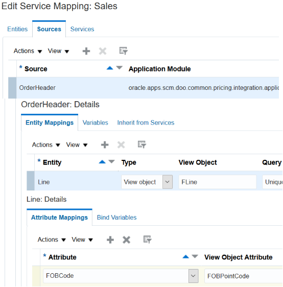

サービス・マッピングの設定
サービス・マッピングを設定します。
  1. Order Managementからサインアウトし、再び価格設定マネージャとしてサインインします。
  2. 「価格設定管理」作業領域に移動し、「価格設定構成」で「タスク」>「サービス・マッピングの管理」をクリックします。
  3. 「サービス・マッピングの管理」ページで、値を含む「行」をクリックします。
    属性
    名前
    Sales
  4. 属性をオーダー・ヘッダーにマップします。
    • 「サービス・マッピングの編集」ページで、「ソース」をクリックし、値を含む「行」をクリックします。
      属性
      Source
      OrderHeader
    • OrderHeaderの詳細領域の「エンティティ・マッピング」タブで、値を含む「行」をクリックします。
      属性
      Entity
      明細
    • 明細詳細領域の「属性マッピング」タブで、「処理」>「行の追加」をクリックし、値を設定します。
      属性
      属性
      FOBCode
      ビュー・オブジェクト属性
      FOBPointCode
      たとえば:
      「サービス・マッピングの編集」ページ
