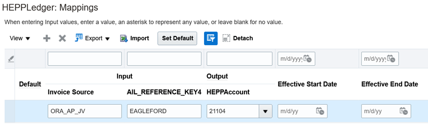

次の画像は、「マッピング」セクションを示しており、入力ソースと出力ソースの値が入力されています。「請求書ソース」および「AIL_REFERENCE_KEY4」という名前の2つの入力列が、それぞれ値「ORA_AP_JV」および「EAGLEFORD」にマップされています。「HEPPAccount」という名前の出力列は、勘定科目21104にマップされています。つまり、合弁企業EAGLEFORDに対して作成されたすべての買掛/未払金請求書で、負債勘定に対して勘定科目21104が使用されます。
この画像は、合弁企業買掛/未払金請求書の負債勘定を定義するために使用するマッピング・セットの入出力マッピングの例を示しています。
