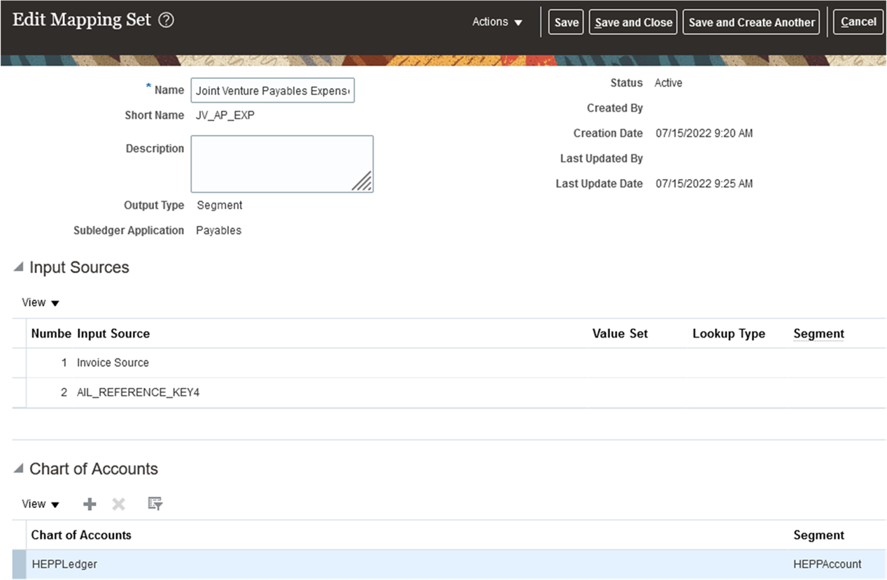

この例では、イベント区分に「請求書」が選択されています。
次の例は、名前が「Joint Venture Payables Expense Account - Invoice」で「出力タイプ」が「セグメント」であるマッピング・セットの「マッピング・セットの編集」ページを示しています。このマッピング・セットについて選択されている入力ソースは、「請求書ソース」および「AIL_REFERENCE_KEY4」です。元の勘定科目を上書きする勘定科目が含まれている勘定体系として、「HEPPLedger」が指定されています。
この図は周囲のテキストで説明されています。

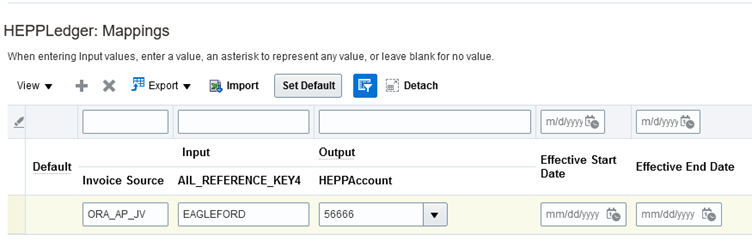

次の画像は、「マッピング」セクションを示しており、入力ソースと出力ソースの値が入力されています。「請求書ソース」および「AIL_REFERENCE_KEY4」という名前の2つの入力列が、それぞれ値「ORA_AP_JV」および「EAGLEFORD」にマップされています。「HEPPAccount」という名前の出力列は、勘定科目56666にマップされています。これは、合弁企業EAGLEFORDに対して作成された買掛/未払金請求書はすべて勘定科目56666に記録されることを意味します。
