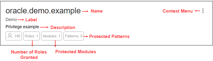

次の図に、カード・ビューにデフォルトで表示される権限属性を示します。

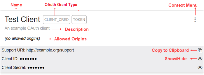

次の図に、カード・ビューにデフォルトで表示されるOAuthクライアント属性を示します。

    「クライアントID」およびクライアント・シークレットの値は、OAuthクライアントの機密の資格証明を表します。値を表示するには、表示/非表示表示/非表示アイコンをクリックします。

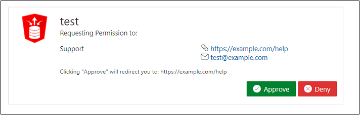

  6. 保護されたURIにアクセスするリクエストを承認するよう求められます。「承認」をクリックします。
    承認リクエスト通知
