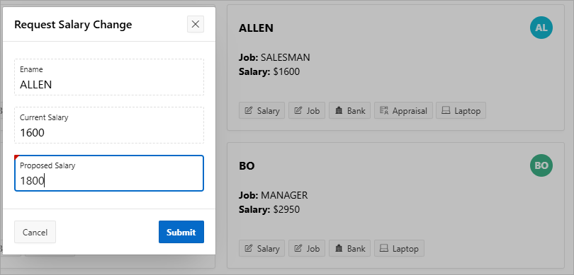

たとえば、Sample Workflows, Approvals, and Tasksアプリケーションを使用してAllenについて1600から1800への給与変更リクエストを実行するとします。
図sample_app_request_salary_change.pngの説明

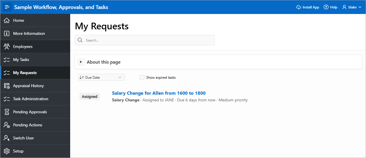

「My Requests」統合タスク・リストには「Salary Change for Allen from 1600 to 1800」と表示され、そのタスクがJaneに割り当てられており期日が現在から6日後で優先度が中であることが示されています。
図sample_app_my_requests_task_list.pngの説明

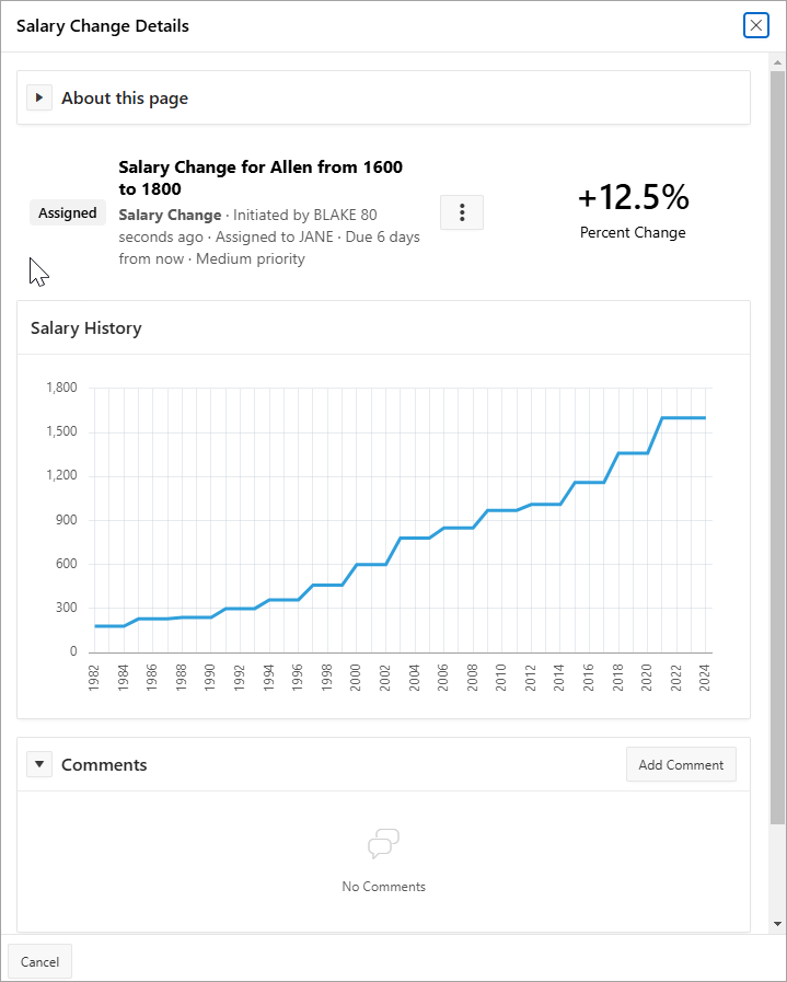

タスク・タイトルをクリックしてタスクの詳細ページにアクセスすると、タスクに関する詳細情報(タスク・イニシエータ、タスク所有者、タスク期日、タスク優先度など)が示されます。タスクの詳細ページには、一定期間にわたるAllenの給与変更を示すグラフと、コメントのスペースも表示されます。
図sample_app_salary_change_details.pngの説明
