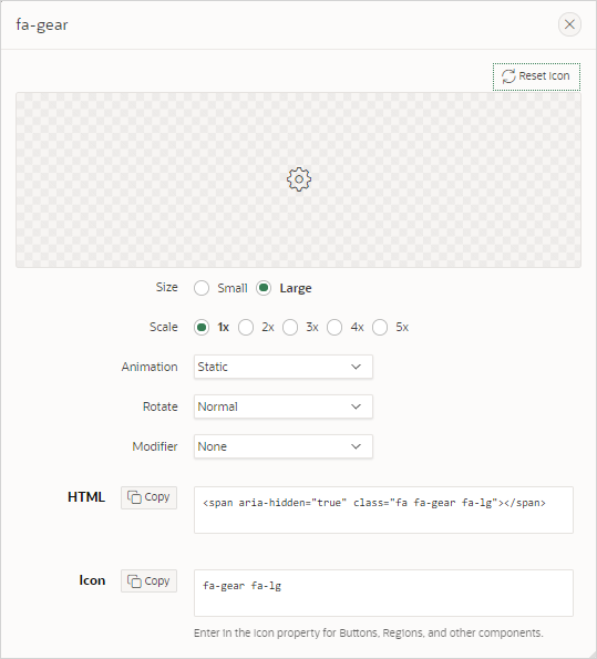

  7. 「アイコン」の下側で、アイコンを選択します。
    次の例は、fa-gearを示しています。
    font_apex.pngの説明が続きます
    図font_apex.pngの説明
  8. 属性を構成します:
    • サイズ
    • スケール
    • アニメーション
    • 回転
    • 修飾子
    属性を構成すると、アイコン・イメージが変更され、HTMLとアイコンの属性が選択内容を反映するように更新されます。
  9. HTML - HTMLマークアップが表示されます。「コピー」をクリックして、HTMLマークアップをコピーします。
  10. アイコン - ボタンやリージョンなどのコンポーネントのアイコン・プロパティが表示されます。「コピー」をクリックして、アイコンをコピーします。
  11. 右上隅にある「リセット・アイコン」をクリックして、属性をデフォルト設定に戻します。
