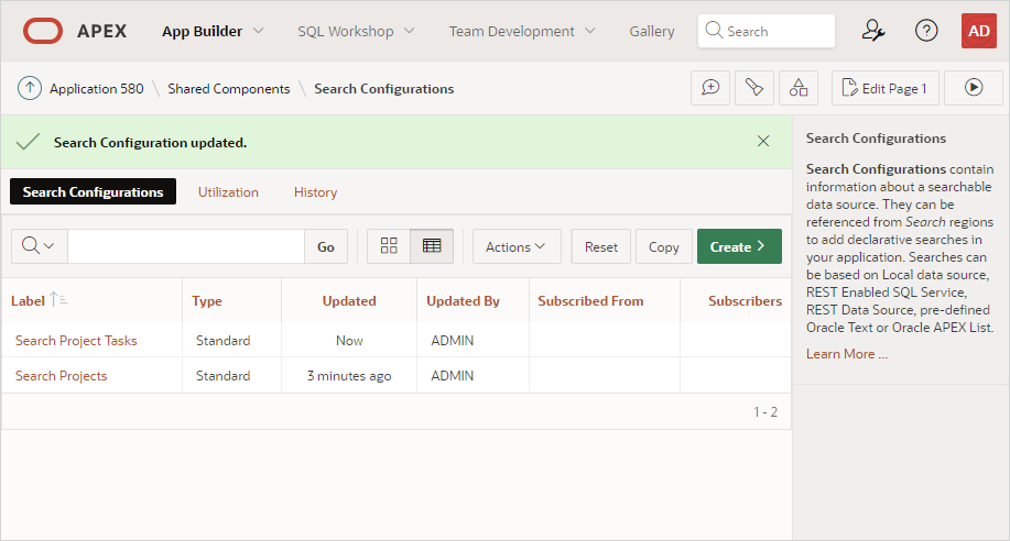

    検索構成が作成され、「検索構成」、「編集」ページが表示されて、「検索構成が作成されました。」というメッセージが表示されます。

  6. 「検索構成の作成」をクリックします。
    検索構成が作成され、「検索構成」、「編集」ページが表示されます。
  7. 「構成の検索」ブレッドクラムをクリックして、「構成の検索」ページに戻ります。

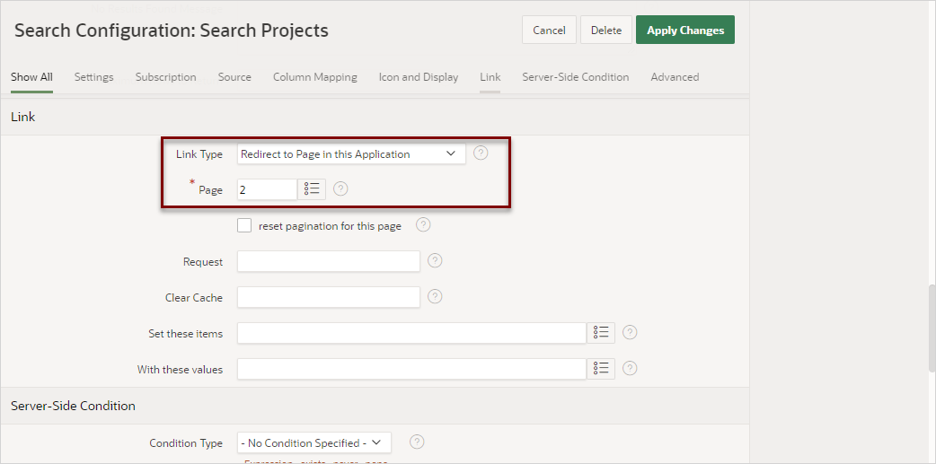

  2. 別のページのレポートにリンクするようにSearch Projects検索構成を編集します。
    1. 検索構成を選択します(例: Search Projects)。
    2. リンク - リンクのタイプを選択します。UIは、選択した「リンク・タイプ」に応じて変わります。
      この例では、「このアプリケーションのページにリダイレクト」を選択します。
    3. ページ - リダイレクト先のページを選択または入力します(例: 2)。
    4. 必要に応じて残りの属性を構成します。たとえば、「次のアイテムを設定」を「次の値を使用」とともに使用して、検索ページからターゲット・ページに値を渡すことができます。
      • このページのページ区切りをリセット - リンク先のページ区切りをリセットするには、このオプションを選択します。
      • リクエスト - 組込みアプリケーション・アイテムREQUESTを設定するテキストを入力します。これは、クリックしたボタンの名前で設定されるアイテムでもあります。
      • キャッシュのクリア - ユーザーのセッション・ステートをクリアするページ番号を、カンマで区切って入力します(例: 10,11,12)。コレクション名を含めて渡すことにより、コレクションをリセットすることもできます。
      • 次のアイテムを設定 - セッション・ステートを設定するアプリケーション・アイテム名をカンマで区切ったリストを入力します。
      • 次の値を使用 - 次のアイテムを「設定」で指定したアイテムの値をカンマで区切って入力します。静的な値または置換構文を指定できます。次の例を参考にしてください。
        • &APP_ITEM_NAME.
        • &COL_NAME.
        • &COL1_NAME.,&COL2_NAME.
        URLのf?p=に渡されるアイテム値には、決してコロン(:)を含めないでください。また、アイテム値にカンマを含めることもできません。ただし、値全体をバックスラッシュ文字で囲んだ場合は除きます。これは、NLS小数点セパレータ文字がカンマである場合に小数値を渡す必要があるときに役立ちます。たとえば:
        \1234,56\
    5. 「変更の適用」をクリックします。
      「検索構成が更新されました。」というメッセージとともに「構成の検索」ページが表示されます。

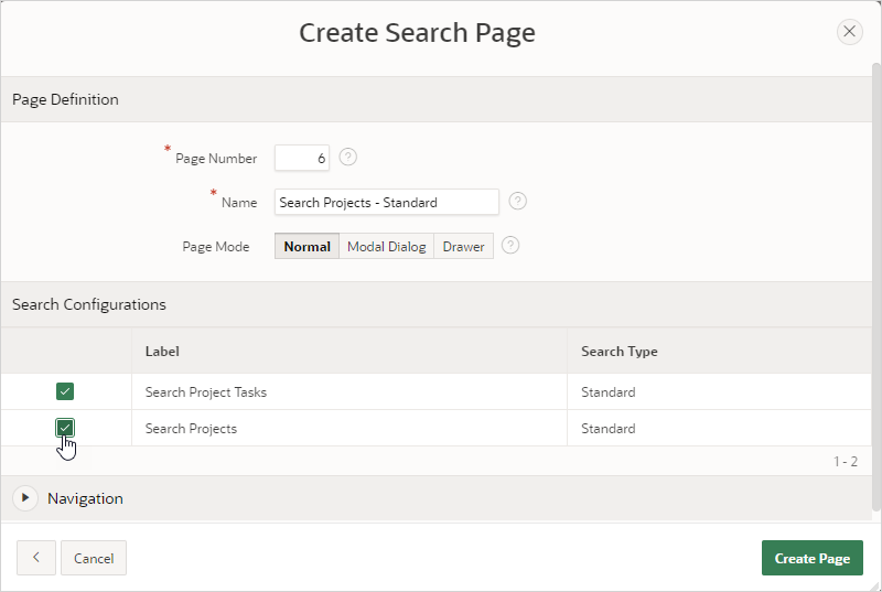

  3. 「コンポーネント」で、「検索ページ」を選択します。
  4. ページ定義:
    1. ページ番号 - ページ番号はアプリケーション内のページを識別する整数値です。
    2. 名前 - このページのテキスト名を指定します(例: Search Projects - Standard)。
      このテキストは、レポート・タイトルにも使用されます。ページの作成後は、ページ・デザイナでタイトルを変更できます。
    3. ページ・モード - ページ・モードを指定します。デフォルトの「標準」を受け入れます。
  5. 構成の検索 - このページで使用する検索構成を選択します(例: Search Project TasksとSearch Projects)。
  6. ナビゲーション - デフォルトを受け入れ、「ブレッドクラムの使用」および「ナビゲーションの使用」を有効にします。
  7. 「ページの作成」をクリックします。

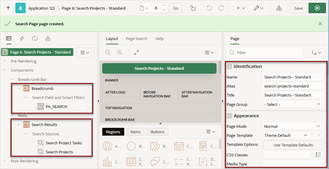

    「検索ページ・ページが作成されました。」というメッセージとともにページ・デザイナが表示されます
    「レンダリング」タブで、ページ・アイテムP6_SEARCHおよび「検索結果」リージョンを確認します。P6_SEARCHは、ユーザーが検索文字列を送信できる検索フィールドです。「検索結果」リージョンには、検索結果と、共有コンポーネントに保持されている検索構成にマップされる2つの検索ソースの両方が含まれています。プロパティ・エディタで属性を編集することにより、検索の表示や動作をさらに微調整および制御できます。
    また、検索ソースを選択すると、検索ソース属性がプロパティ・エディタに表示されることを確認します。

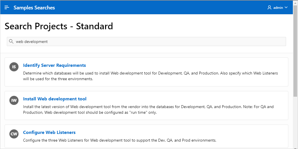

  8. ページを実行してテストします。
    1. 「ページの保存と実行」をクリックします。
      「Search Projects」ページが表示されます。
    2. 検索フィールドに、検索を入力し(例: web development)、[Enter]を押します。
    検索結果が表示されます。
