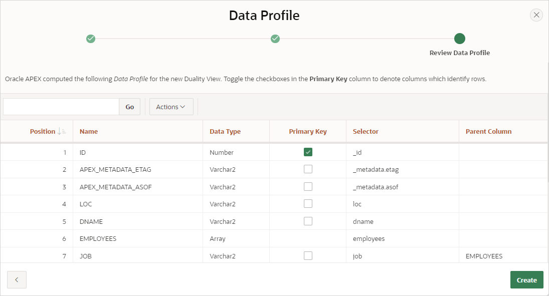

    Oracle APEXにより、その新しい二面性ビューについてデータ・プロファイルが表示されます。
  4. データ・プロファイル - 「主キー」列にあるチェック・ボックスを切り替えて、行を識別する列を表します。
  5. 「作成」をクリックします。
    次のメッセージが表示されます。
    Duality View created.
    その二面性ビューが「二面性ビュー」ページに表示されます。
