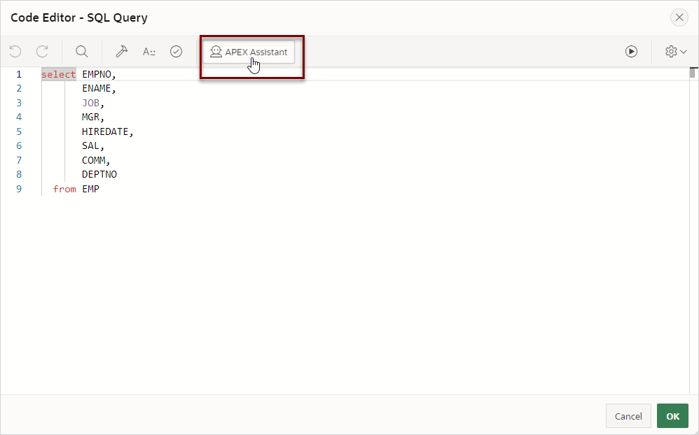

  2. コード・エディタにアクセスします。次の例は、ページ・デザイナのコード・エディタを示しています。
  3. メニュー・バーの「APEXアシスタント」をクリックします。
    APEXアシスタントに初めてアクセスしたときには、同意ダイアログが表示されます。ダイアログを慎重に確認し、「同意」をクリックして続行します。APEXアシスタントが右側のペインに表示されます。

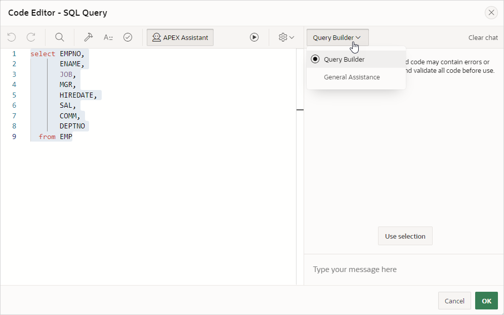

    APEXアシスタント・メニューには2つのオプションがあります:
    • クエリー・ビルダー - クエリー・ビルダーを使用して、単純な問合せを取得します。
      「クエリー・ビルダー」モードでは、AIは、すべての質問がデータベース内の顧客スキーマのコンテキストにあると想定します。たとえば、データベースに存在しない表についてAIがSQLを作成するというリクエストの場合、APEXアシスタントのレスポンスはあまり役に立ちません。
    • 一般的なサポート - 一般的な会話、技術的な質問("これを説明してください"や"このコードを改良してください"など)には「一般的なサポート」を使用します。「一般的なサポート」モードでは、APEXアシスタントによって、「使用の選択」、「向上の選択」、「説明の選択」といったデフォルト・オプションが表示されます。

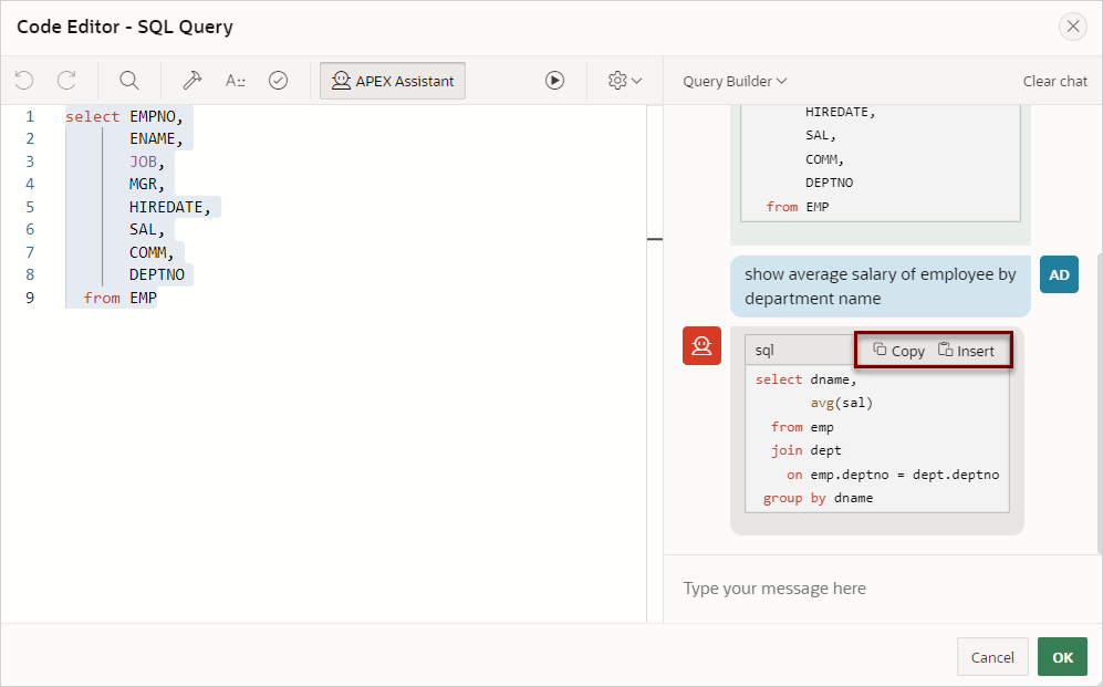

  4. 「クエリー・ビルダー」の例: 部門別の平均給与を表示します。
    1. メニューから、「クエリー・ビルダー」を選択します(まだ選択していない場合)。
    2. コード・エディタで、問合せを選択し、「使用の選択」をクリックします。
    3. 「ここにメッセージを入力します」に、show average salary of employee by department nameと入力し、「メッセージの送信」をクリックします。
    4. APEXアシスタントは、次の例に示すような問合せで応答します。
    5. 「コピー」または「挿入」をクリックして、コード・エディタにレスポンスをコピーまたは挿入します。
    6. チャット・ウィンドウをクリアするには、「チャットのクリア」をクリックします。

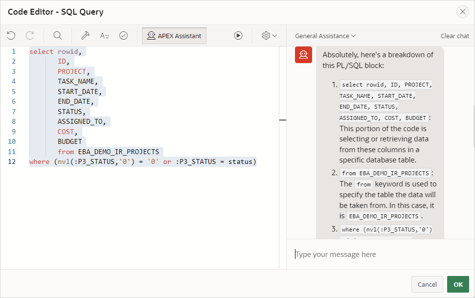

  5. 「一般的なサポート」の例: 選択した問合せの説明:
    1. メニューから、「一般的なサポート」を選択します。
      APEXアシスタントに3つのオプションが表示されます:
      • 使用の選択
      • 向上の選択
      • 説明の選択
    2. コード・エディタで、問合せを選択し、「説明の選択」をクリックします。
      APEXアシスタントが応答して、問合せについて説明します。
    3. チャット・ウィンドウをクリアするには、「チャットのクリア」をクリックします。

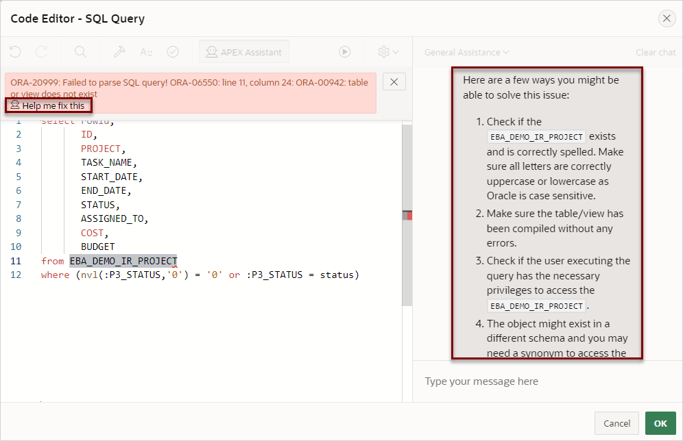

  6. 「一般的なサポート」の例: SQL問合せのエラーに関するヘルプ:
    問合せでエラーがスローされた場合、APEXアシスタントは問題のトラブルシューティングに役立ちます。
    たとえば、次のような問合せがあり、表名の末尾にある"s"を誤って削除したとします。
    select rowid,
           ID,
           PROJECT,
           TASK_NAME,
           START_DATE,
           END_DATE,
           STATUS,
           ASSIGNED_TO,
           COST,
           BUDGET
    from EBA_DEMO_IR_PROJECT
    where (nvl(:P3_STATUS,'0') = '0' or :P3_STATUS = status)
    表名はEBA_DEMO_IR_PROJECTSである必要があるため、問合せを検証した場合または実行しようとした場合にエラーがスローされます:
    「ORA-20999: SQL問合せの解析に失敗しました。ORA-06550: 行11、列24: ORA-00942: 表またはビューが存在しません。」。
    1. エラーで、「この修正のヘルプ」をクリックします。
      APEXアシスタントはコードとエラーを確認し、表名のスペルが正しくない可能性があることを提案します。
    2. チャット・ウィンドウをクリアするには、「チャットのクリア」をクリックします。
