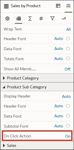

このチュートリアルでは、表ビジュアライゼーションにデータ・アクションおよびリンクを作成して別のキャンバスに移動するユースケースを示します:
- ホーム・ページでワークブックにカーソルを合せ、「アクション」をクリックして「開く」を選択します。
- 表またはピボット・ビジュアライゼーションをクリックして選択します。
- 「プロパティ」、「エッジ・ラベル」の順にクリックして、データ・アクションが定義されている列を展開します。
- 「クリック・アクション」行の「オフ」をクリックして、データ・アクション・リンクの「オン」を有効にします。
- 「保存」をクリックします。
