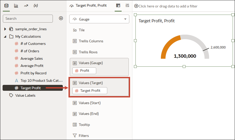

ゲージへのターゲットの追加
ゲージにターゲット値を追加すると、目標に対するメジャーのパフォーマンスを確認できます。
メジャー列を選択したり計算を作成すると、ゲージ・ビジュアライゼーションで使用するターゲット値を生成できます。
  1. ホーム・ページでワークブックにカーソルを合せ、「アクション」をクリックして「開く」を選択します。
  2. ゲージ・ビジュアライゼーションをクリックして選択します。
  3. 「データ」ペインで、適切なメジャーまたは計算を「文法」ペインの「値(ターゲット)」にドラッグします。
  4. 「プロパティ」をクリックします。「プロパティ」で「値」をクリックし、メジャーまたは計算を展開して変更します。
  5. 「ターゲット・ラベル」行で「値」をクリックし、オプションを選択します。
  6. 「ターゲット・ラベル・フォント」行で「自動」をクリックし、フォントを構成します。
  7. 「ティックマークの色」行の色ボックスをクリックし、色を選択します。
  8. 「保存」をクリックします。
