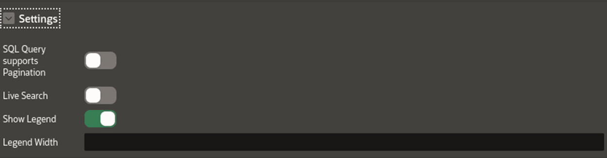

8.3.1 設定
次のような「設定」パネルが表示されます:
次の表では、「設定」パネル内の属性について説明します:
表8-1 「設定」の属性
属性 説明
SQL問合せでページ区切りをサポートする paginateインタフェースを実装している場合は、このトグルをオンにします。
ページ・サイズ SQL問合せでページ区切りをサポートするを有効にした場合の、ページごとに表示される頂点とエッジの数を決める整数値。
ライブ検索 このトグルをオンにすると、グラフをビジュアル化するときにライブ検索が有効になります。
凡例の表示 このトグルをオンにすると、グラフ・ビジュアライゼーションの凡例が表示されます。
凡例の幅 「凡例の表示」を有効にした場合の、凡例の幅を制御する整数値。デフォルトは150です。

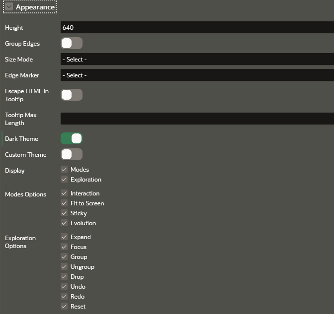

8.3.2 外観
次のような「外観」パネルが表示されます:
次の表では、「外観」パネル内の属性について説明します:
表8-2 「外観」の属性
属性 説明
高さ グラフ・ビジュアライゼーション・パネルのサイズを設定する整数値(px単位)。デフォルト値は400 pxです。
辺のグループ化 このオプションを有効にすると、そのグラフにおいて、同じソース頂点とターゲット頂点の間の複数のエッジがグループ化されます。グループ化されたエッジは、グループ化されたエッジの数を示す数値がある単一のエッジとして表示されます。
サイズ・モード 次の2つのサイズ・モードがサポートされています:
  • 標準(デフォルト)
  • コンパクト
辺マーカー サポートされているエッジ・マーカーを次に示します:
  • なし
  • 矢印(デフォルト)
ツールチップでHTMLを省略 頂点またはエッジのツールチップで使用されるHTMLコンテンツを省略する場合は、このトグルをオンにします。
ツールチップの最大長 ツールチップの最大文字数を決める整数値。デフォルト値は100です。
ダーク・テーマ ダーク・テーマに切り替えるには、このトグルを有効にします。
カスタム・テーマ 次のカスタム・テーマを構成する場合は、このトグルを有効にします:
  • 背景色: 背景について色コードを入力するか色を選択します。
  • テキストの色: テキストについて色コードを入力するか色を選択します。
表示 「モード」および「探索」オプションを有効または無効にできます。
サポートされているモード・オプションは次のとおりです:
  • インタラクション:
  • 画面に合わせる
  • 固定
  • 成長
サポートされている探索オプションは次のとおりです:
  • 展開: 選択した頂点のnホップの隣接範囲を取得します。
  • フォーカス: ビューのフォーカスをシフトし、すべてを削除して、選択した頂点のnホップの隣接範囲をフェッチします。
  • グループ: 選択した複数の頂点をグループ化し、それらを1つの頂点にまとめます。
  • グループ化解除: まとめた頂点のグループを選択し、それらのグループ化を解除します。
  • 削除: 選択した頂点またはエッジをビジュアライゼーションから削除します。
  • 元に戻す: 最後のアクションを元に戻します。
  • 再実行: 最後のアクションを再実行します。
  • リセット: ビジュアライゼーションをデフォルトの状態にリセットします。

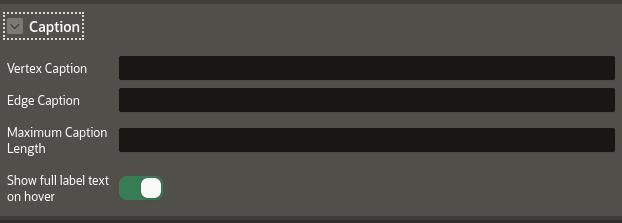

8.3.4 キャプション
次のような「キャプション」パネルが表示されます:
次の表では、「キャプション」パネル内の属性について説明します:
表8-6 「キャプション」の属性
属性 説明
頂点のキャプション 頂点ラベルとして表示するプロパティを指定します。
辺のキャプション エッジ・ラベルとして表示するプロパティを指定します。
キャプション最大長 キャプションの最大長を指定します。
カーソルが置かれているラベルの全文を表示 特定の頂点またはエッジにカーソルを合わせたときに頂点や辺のキャプションを表示する場合は、このトグルを有効にします。

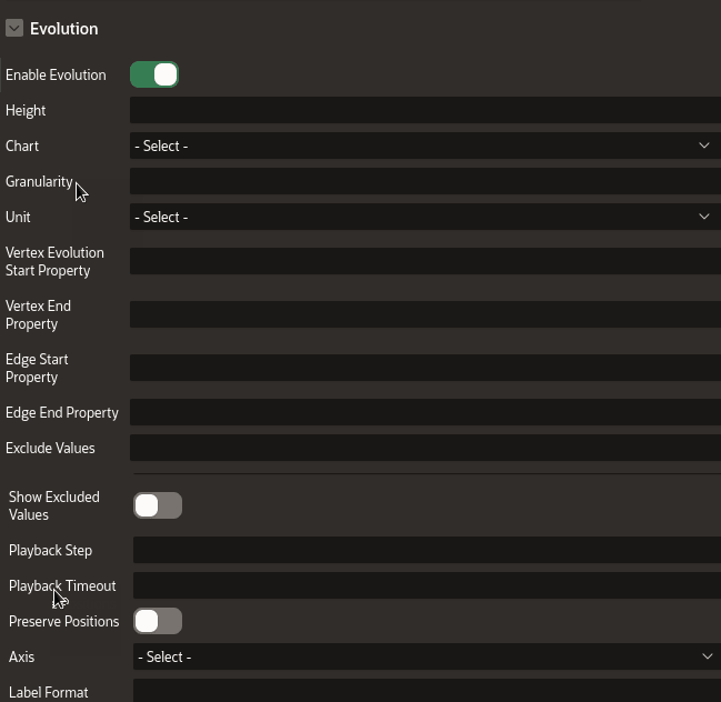

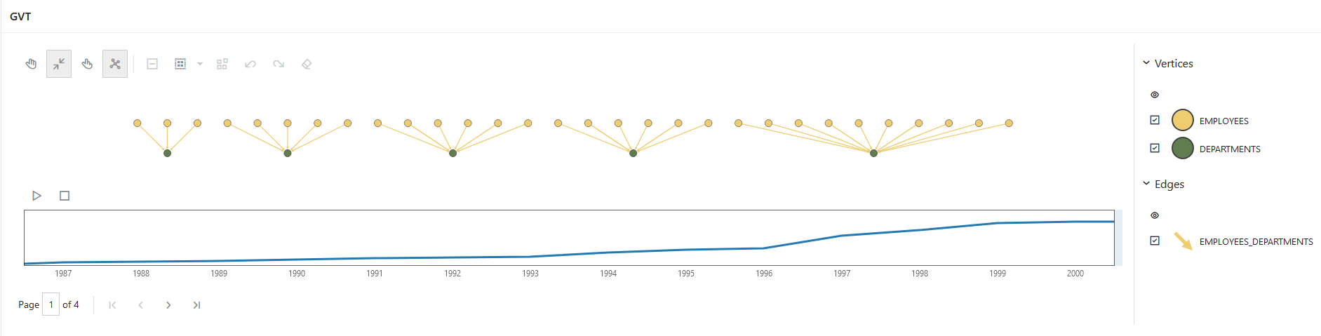

8.3.5 成長
次のような成長パネルが表示されます:
次の表では、成長パネル内の属性について説明します:
表8-7 成長の属性
属性 説明
成長の有効化 このトグルをオンにすると、グラフ・ビジュアライゼーションでのネットワーク成長が有効になります。
高さ チャートの高さを指定します。
チャート チャート・タイプとして「棒」または「折れ線」を選択します。
粒度 入力単位について集計の粒度を指定します。
単位 増分について時間の単位を選択します。
頂点成長開始プロパティ 頂点フィルタリングに使用するプロパティの名前を選択します。
グラフの時間枠は、頂点成長開始プロパティより後になります。
頂点終了プロパティ 頂点フィルタリングに使用するプロパティの名前を選択します。
グラフの時間枠は、「頂点終了プロパティ」より前になります。
辺開始プロパティ エッジ・フィルタリングに使用するプロパティの名前を選択します。
グラフの時間枠は、「辺開始プロパティ」より後になります。
辺終了プロパティ エッジ・フィルタリングに使用するプロパティの名前を選択します。
グラフの時間枠は、「辺終了プロパティ」より前になります。
値の除外 除外する値を1つ以上指定します。
除外値の表示 除外した値を表示する場合は、このトグルを有効にします。
再生ステップ 再生が進む頻度(ミリ秒単位)を決める値を指定します。
再生タイムアウト 再生中のタイムアウトごとのステップ数を決める値を指定します。
位置の維持 オンにした場合は、ネットワーク成長で、再生中にグラフの元の頂点位置が維持されます。
軸 サポートされている値のいずれか(頂点、辺または両方)を選択します。
ラベル形式 日付を表示する必要がある形式を表す文字列を指定します。なお、この形式には、YYYY、MMまたはDDのどれかが含まれている必要があります。そうでない場合、この形式は無視されます。

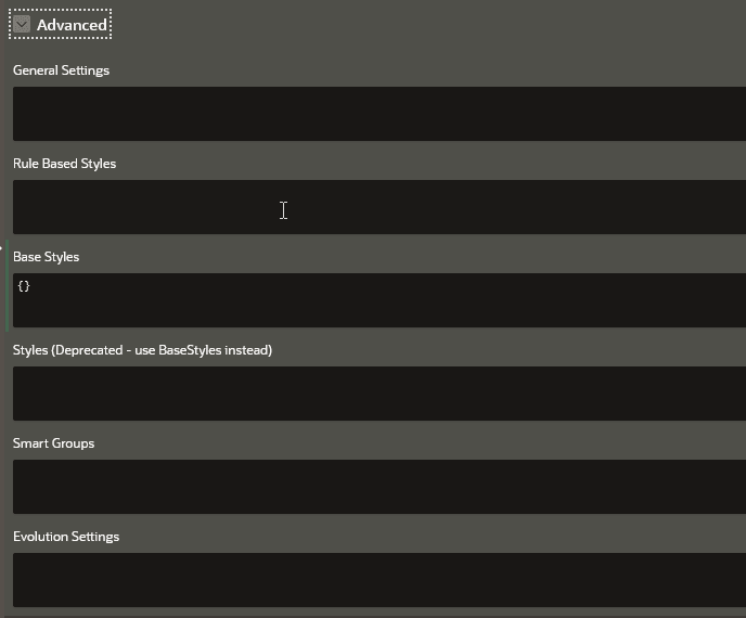

8.3.6 詳細設定オプション
「詳細」パネルは次のように表示されます:
図8-7 詳細設定オプション
「拡張」パネルでは、次のオプションを使用して、グラフ・ビジュアライゼーションのカスタムおよびデフォルトのスタイルを構成できます:

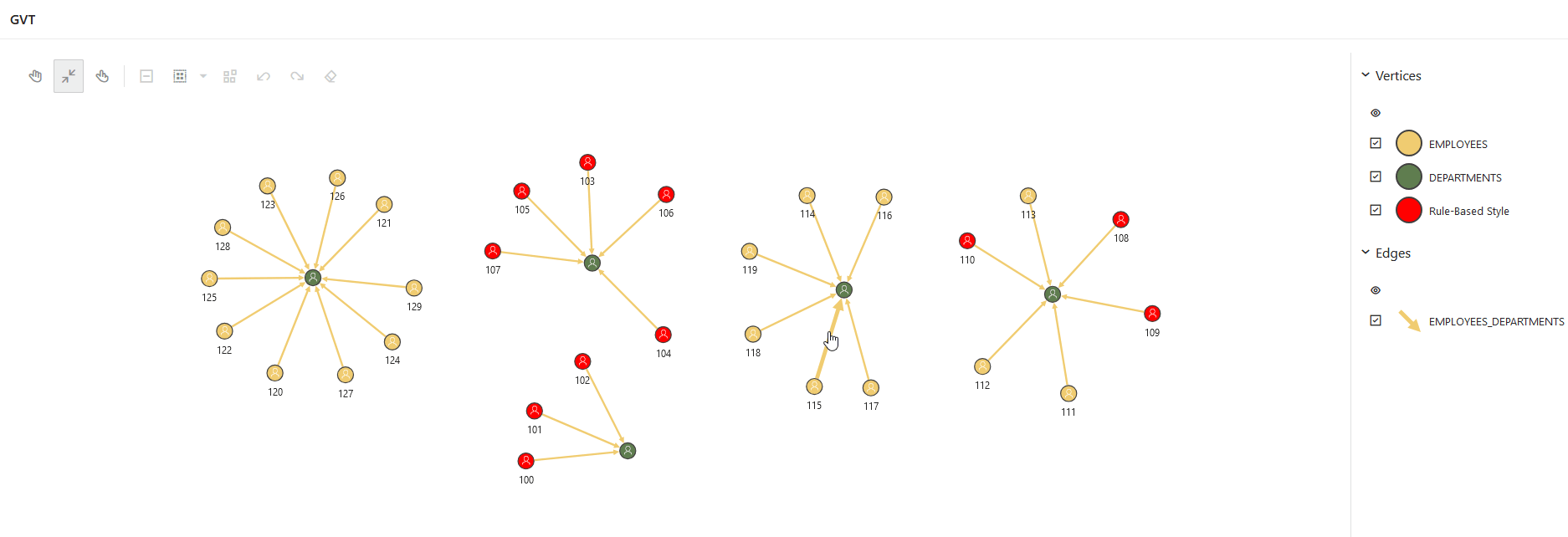

対応するグラフ・ビジュアライゼーションを次に示します:
図8-9 ルールベースのスタイル設定構成を使用したグラフ・ビジュアライゼーション

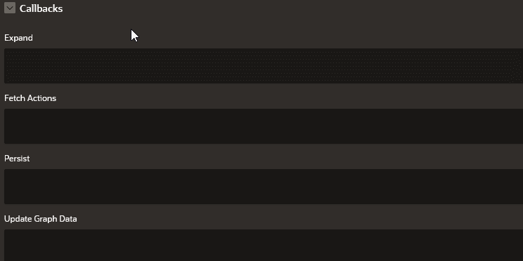

8.3.7 コールバック・オプション
「コールバック」パネルは次のように表示されます:
「コールバック」パネルには、次のオプションがあります:
表8-8 「コールバック」の属性
属性 説明
拡張 グラフ・ビジュアライゼーション内の選択した頂点を拡張する方法の詳細は、「拡張」を参照してください。
アクションの取得 データ・ソースからグラフ・アクションを取得する方法の詳細は、fetchActionsを参照してください。
永続 グラフ・アクションをデータ・ソースに永続化する方法の詳細は、persistを参照してください。
グラフ・データ更新 グラフ・データの更新時にイベントを処理するためのコールバック。

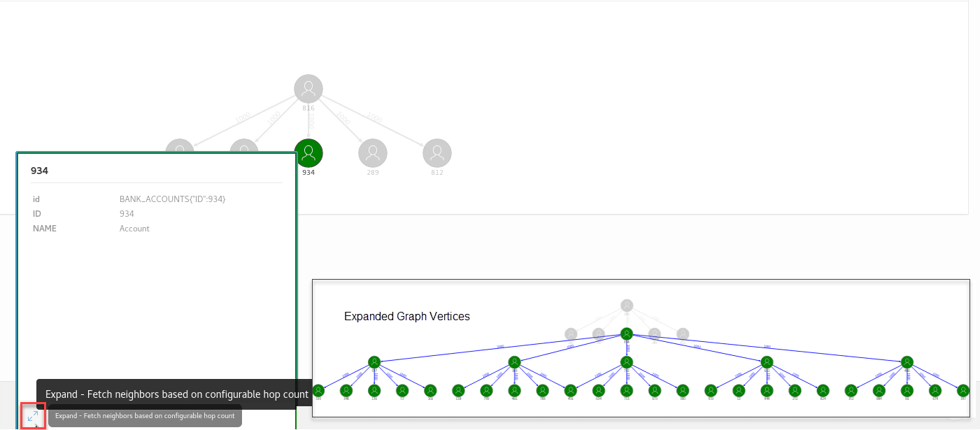

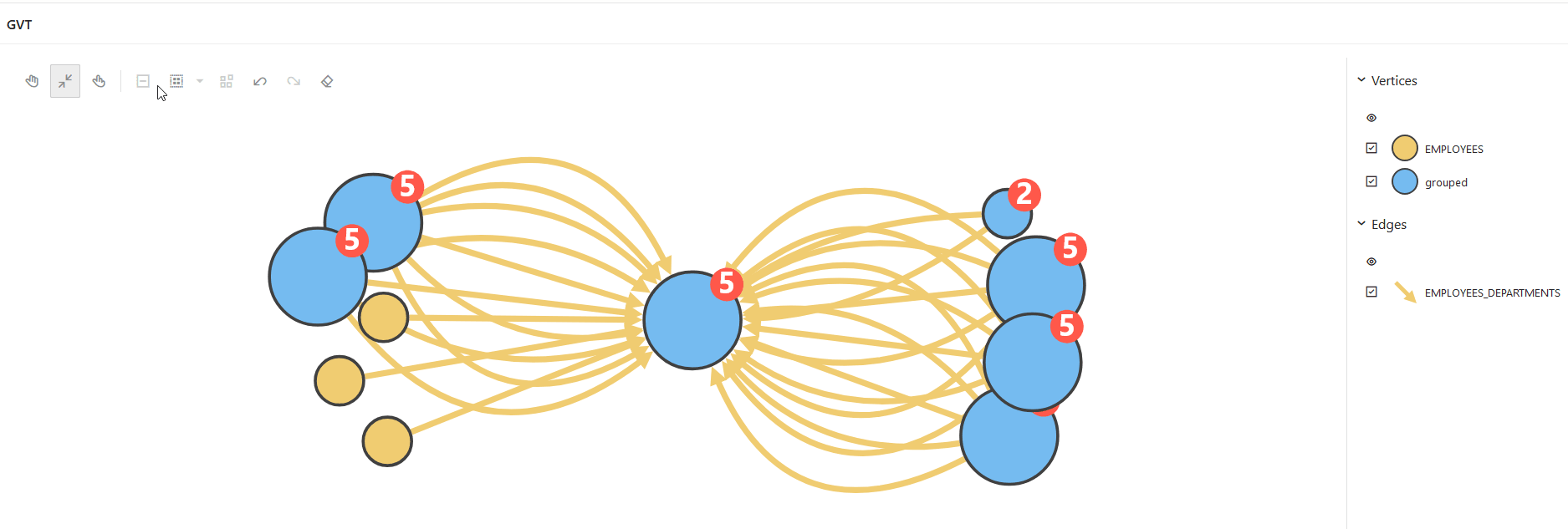

  11. アプリケーション・ページを実行します。これで、グラフ内の特定の頂点で「拡張」(次の図で強調表示されている)をクリックできるようになりました。
    図8-14 特定のグラフ頂点での拡張
    例8-14の説明が続きます
    「図8-14 特定のグラフ頂点での拡張」の説明
    前の図の差し込み画像では、プラグインによってレンダリングされた、拡張された頂点を含むグラフが示されています。
