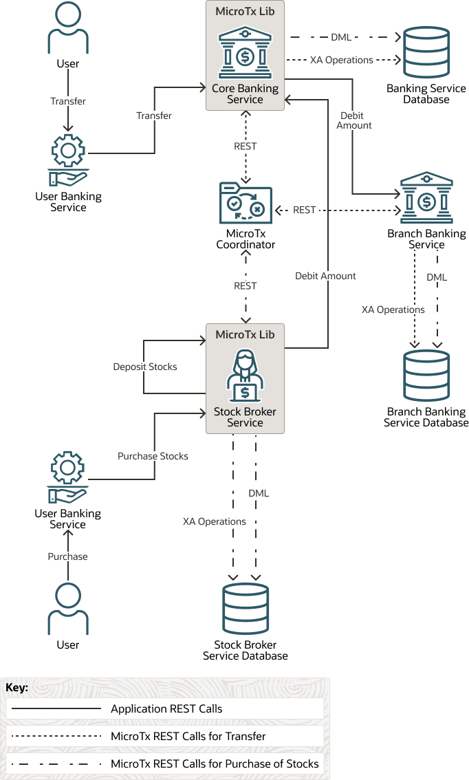

Bank and Stock-Tradingアプリケーションは、MicroTxを使用してリクエストを調整しながら、分散トランザクションに参加するマイクロサービスを開発する方法を示します。このアプリケーションを使用して、一定額の出金または預入、および株式の売買を行うことができます。資金を移動する財務アプリケーションには強力かつグローバルな一貫性が必要であるため、このアプリケーションではXAトランザクション・プロトコルを使用します。
次の図は、Bank and Stock-Tradingアプリケーションの様々なマイクロサービスを示しています。一部のマイクロサービスは、Autonomous Transaction Processingサーバーレス(ATP-S)インスタンスまたはリソース・マネージャに接続します。リソース・マネージャは、データベース、キューイング・システム、メッセージング・システム、キャッシュなどのステートフル・リソースを管理します。
Bank and Stock-Tradingアプリケーションのマイクロサービス
ユーザーが株式ブローカ・サービスを使用して株式を購入すると、このアプリケーションによりコア・バンキング・サービスから資金が引き出され、XAトランザクションの作成によって同等の数の株式が預け入れられます。XAトランザクションでは、購入、販売、引出しおよび預入れなどのすべてのアクションが成功するか、1つ以上のアクションが失敗した場合にすべてがロールバックされます。
参加側マイクロサービスは、MicroTxクライアント・ライブラリを使用します。これが、コールバックを登録して、リソース・マネージャのためにコールバックの実装を提供します。図に示すように、MicroTxはリソース・マネージャと通信して、トランザクションをコミットまたはロールバックします。MicroTxは、トランザクションに関係する各リソース・マネージャに接続して、トランザクションを準備、コミットまたはロールバックします。参加側サービスは、リソース・マネージャにアクセスするための資格証明をコーディネータに提供します。株式ブローカ、コア・バンキング、ブランチ・バンキングおよびユーザー・バンキングの各マイクロサービスは、Spring Boot 3.xに基づいています。Spring RESTアプリケーションで使用可能なMicroTx Spring Bootスタータ・クライアント・ライブラリ・ファイルは、すべてのマイクロサービスとすでに統合されています。
また、トランザクション中に各マイクロサービスはリソース・マネージャを更新し、金額および株式の変更を追跡します。Bank and Stock-Tradingアプリケーションを実行すると、MicroTxによって、分散マイクロサービスとそのリソース・マネージャ間でトランザクションの一貫性がどのように確保されるかを確認できます。
  • MicroTxコーディネータは、参加側サービス間のトランザクションを管理します。
  • 株式ブローカ・マイクロサービスはトランザクションを開始するため、トランザクション・イニシエータ・サービスと呼ばれます。ユーザーは、このマイクロサービスと対話して株式を売買します。新しいリクエストが作成されると、MicroTxライブラリで公開されるヘルパー・メソッドは、begin()メソッドを実行してトランザクションを開始します。このマイクロサービスには、コミット・コールおよびロールバック・コールを発行するビジネス・ロジックも含まれます。トランザクションを開始すると、株式ブローカ・サービスもトランザクションに参加します。株式売買のためのトランザクションを開始した後、株式ブローカ・サービスは、ユーザーのアカウントから株式を預け入れるか引き出すためのトランザクションにも参加します。株式ブローカ・サービスATPインスタンスのリソースを使用します。
  • コア・バンキング、ブランチ・バンキングおよびユーザー・バンキングの各サービスは、株式の取引に関連するトランザクションに参加するため、参加側サービスと呼ばれます。株式売買のためのトランザクションを開始することはありません。MicroTxライブラリには、参加側サービスがトランザクションに自動的に登録できるようにするヘッダーが含まれています。これらのマイクロサービスは、REST APIを公開して、口座残高を取得し、指定された口座で引出しまたは預入れを行います。コア・バンキングおよびブランチ・バンキングの各サービスでは、それぞれバンキング・サービスおよびブランチ・バンキング・サービスATPインスタンスのリソースも使用されます。
サービスはACID要件を満たす必要があるため、金額の引出し、送金、株式の預入れ、売却、金額の引落しまたは入金は、XAトランザクションのコンテキストでコールされます。

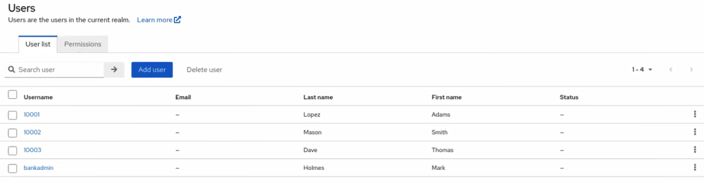

  6. MicroTx-BankAppレルムを選択し、「ユーザー」をクリックして、MicroTx-BankAppレルム内のユーザーのリストを表示します。MicroTx-BankAppレルムには、次のデフォルト・ユーザー名が事前構成されています。
    ユーザーのリストを表示するダイアログ・ボックス
  7. 1で始まるユーザー名のパスワードを設定します。たとえば、10001や10002などです。ユーザーの資格証明を提供する方法の詳細は、Keycloakのドキュメントを参照してください。

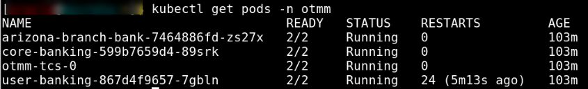

  3. ポッドやサービスなど、すべてのリソースの準備ができていることを確認します。次のコマンドを実行して、ネームスペースotmm内のリソースのリストとそれらのステータスを取得します。
    kubectl get pods -n otmm
    出力例
    otmmネームスペース内のポッドのステータス

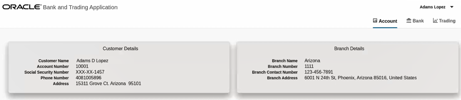

    次の図に示すように、Bank and Stock-Tradingアプリケーションのコンソールが表示されます。Bank and Stock-Tradingアプリケーションのコンソール

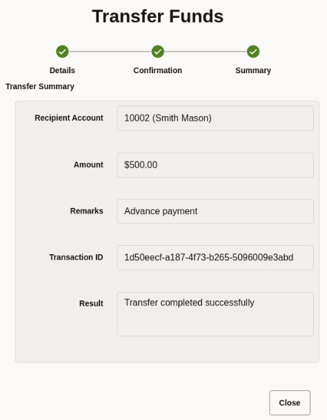

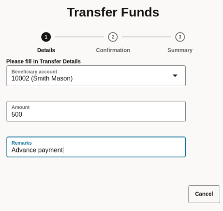

  5. 資金送金ダイアログ・ボックスで、次の詳細を入力します。
    1. 金額の送金先の名前または口座を選択します。
    2. 送金する金額を入力します。
    3. (オプション。)送金に関する注釈(ある場合)を入力します。 資金送金 - 詳細ダイアログ・ボックス
    4. 「確認」をクリックし、送金の詳細を確認します。
    5. 金額を送金するには、「確認」をクリックします。
      アプリケーションが指定金額を口座10001から引き出して口座10002に預け入れると、「トランザクションID」および「結果」が画面に表示されます。
      資金送金ダイアログ・ボックスの「サマリー」セクション

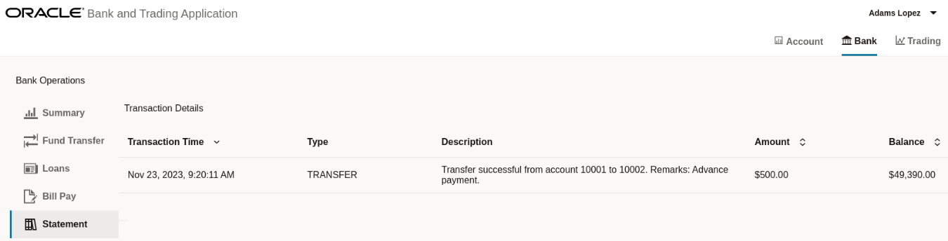

  7. 次の図に示すように、取引明細書をクリックして取引明細書を表示します。
    資金送金の取引明細書

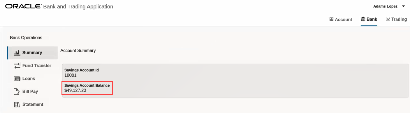

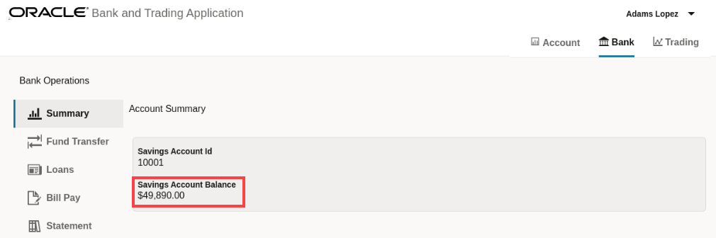

  3. 銀行タブをクリックしてから、「サマリー」をクリックします。
    次の図に示すように、口座サマリーが表示されます。口座残高を書き留めます。
    トランザクション開始前の口座残高

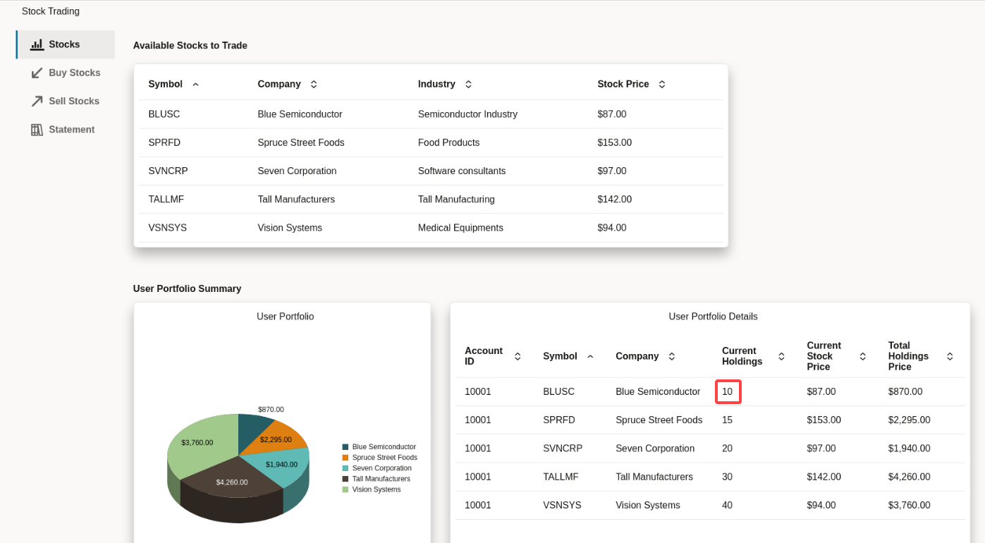

  4. 取引タブをクリックします。
    株式取引ページが表示されます。購入する株式と、口座で現在使用可能な株式の単位数を指定します。たとえば、Blue Semiconductor社の株式を購入するとします。次の図は、Blue Semiconductor社の株式を10株保有していることを示しています。
    株式取引ページ

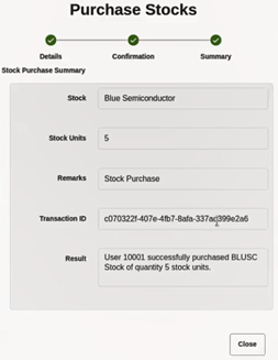

      株式ブローカ・サービスが株式を購入して口座に預け入れると、「トランザクションID」および「結果」が画面に表示されます。
      株式の購入ダイアログ・ボックスの「サマリー」セクション

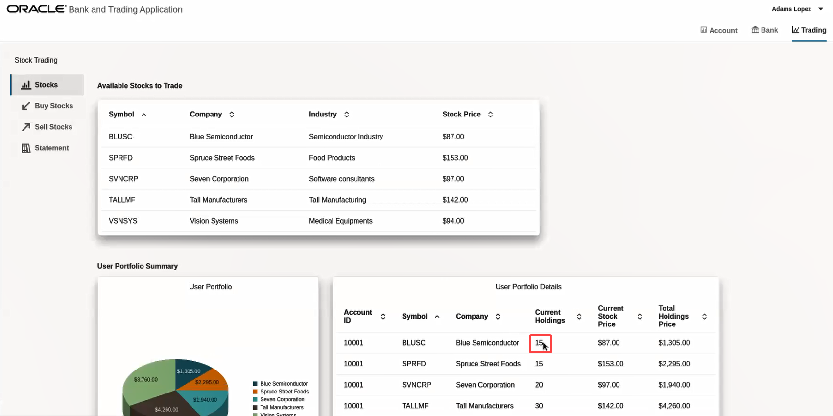

  7. 株式をクリックして、更新された株式のリストを表示します。
    次の図は、口座においてBlue Semiconductor社の株式数が5 (購入数量分)増えたことを示しています。

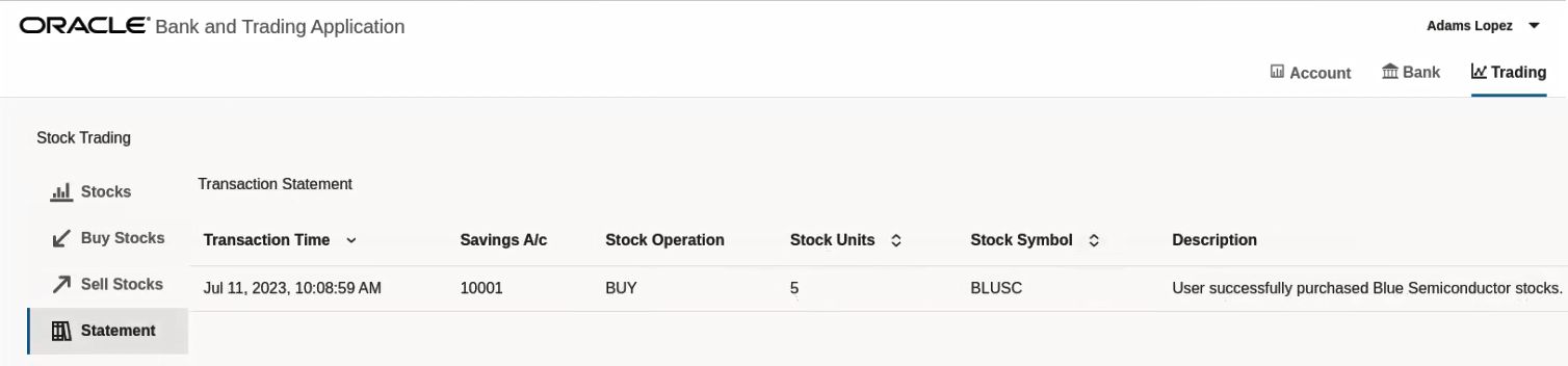

  8. 次の図に示すように、取引明細書をクリックして取引明細書を表示します。
    株式購入の取引明細書

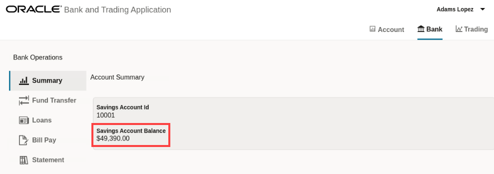

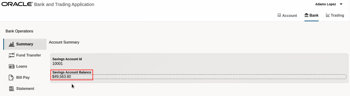

  9. 銀行タブをクリックしてから、「サマリー」をクリックします。
    次の図に示すように、口座サマリーが表示されます。株式ブローカ・サービスが株式の購入に必要な金額を口座から引き落としたときに、口座残高が減っていることに注意してください。
    株式購入後の口座残高
