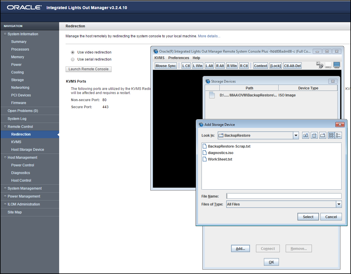

    3. 「Remote Console」ウィンドウで、「KVMS」メニューの「Storage」メニュー・オプションを選択します。
    4. 「Storage Devices」ダイアログで、「Add」をクリックします。表示されたダイアログで、diagnostics.isoファイルを選択します。
      次の画面イメージは、表示の例を示しています。
      ilom-web-interface-add-storage-device-dialog.jpgの説明が続きます
      図ilom-web-interface-add-storage-device-dialog.jpgの説明
    5. 「Storage Devices」ダイアログに戻り、diagnostics.isoファイルに関連付けられたエントリを選択して、「Connect」をクリックします。
      接続が確立されると、「Storage Devices」ダイアログの「Connect」ボタンのラベルが「Disconnect」に変わります。
      diagnostics.isoファイルの操作が完了した後、このファイルを簡単に切断できるように、「Storage Devices」ダイアログへのナビゲーション・パスを覚えておいてください。
