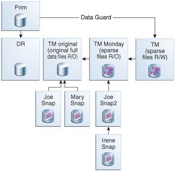

図9-17 プロセス繰返し後の構成
図9-17の説明が続きます
「図9-17 プロセス繰返し後の構成」の説明
新しいスパース・テスト・マスターを作成するプロセスは9回まで繰り返すことができ、10レベルの環境が作成されます(元のスタンバイ・データ・ファイルと9つの階層型スナップショット)。このプロセスを9回繰り返すときには、プライマリ・データベースからREDOを受信するための新しいスナップショットを作成しないでください。
図9-18 今後の考えられる構成
図9-18の説明が続きます
「図9-18 今後の考えられる構成」の説明
