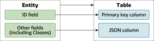

エンティティは、軽量の永続性ドメイン・オブジェクトです。エンティティの永続性状態は、Java Beans/Plain Old Java Object (POJO)を使用する永続フィールドによって表されます。
Spring Data Frameworkは、Oracle NoSQL Database表に向けたエンティティの永続性をサポートします。エンティティは表にマップされます。そのエンティティのIDフィールドが、その表の主キー列にマップされます。その他のエンティティ内のすべてのフィールドは、その表のJSON列にマップされます。エンティティの各インスタンスは、その表の単一行として格納されます。そのインスタンスのIDフィールドの値は、その行の主キー値として格納されます。そのインスタンスのその他すべてのフィールド(その他のオブジェクトを含む) (「JSON列」を参照)の値は、シリアライズされて、その行のJSON列に値として格納されます。実質的に、表には常に主キー列とJSON列の2つの列のみが含まれます。
永続性POJOに、別の表にマップされる別の永続性POJO (ネストされたオブジェクト)への参照がある場合、Spring Data Frameworkではオブジェクトを複数の表にシリアライズしません。かわりに、すべてのネストされたオブジェクトがシリアライズされて、値としてJSON列に格納されます。JSON列のマッピングの詳細は、「JSON列」を参照してください。
次に、@NosqlTableおよび@NosqlIdの注釈が付いたエンティティの構文を示します。次の例では、@NosqlTable注釈が付いたStudentクラスが、Oracle NoSQL DatabaseのStudentという名前の表にマップされます。@NosqlId注釈が付いたIDフィールドは、Student表の主キー・フィールドになります。firstNameフィールドとlastNameフィールドは、Student表のkv_json_という名前の単一のJSONフィールドにマップされます。
