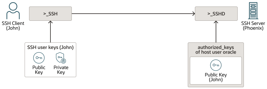

SSHクライアントJohnのSSHユーザー・キーは、Johnまたは管理者が作成します。キーはSSHクライアント・ホスト上に格納されます。Johnの公開キーは、SSHサーバーphoenix上のoracleユーザーのauthorized_keys
ファイルに追加されます。Johnは、oracleとしてSSHサーバーphoenixへの接続を開始できるようになりました。ただし、phoenix上のopc
など、他のユーザーとしての接続は、opc
のauthorized_keys
ファイルにJohnの公開キーが存在しないため拒否されます。
クライアントは、oracleとしてphoenixにログインすると、authorized_keys
ファイルを変更して他のクライアントにアクセス権を付与することや既存のクライアントからアクセス権を取り消すことができる場合があります。

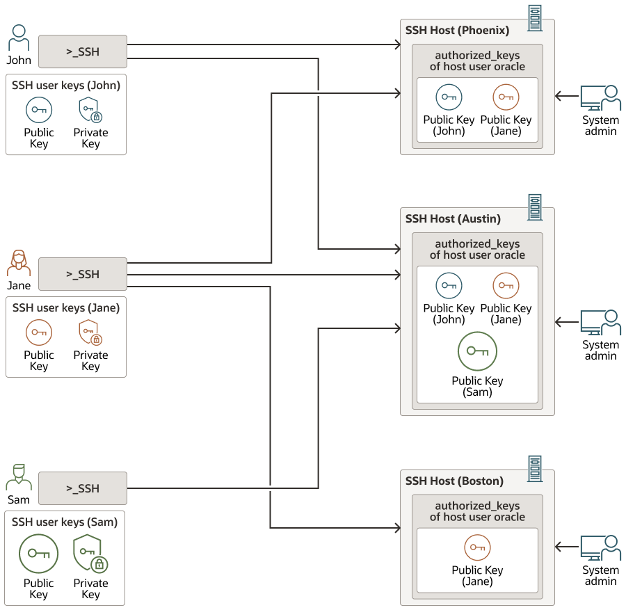

一般的な公開キー認証の設定では、セキュア・シェル(SSH)サーバー管理者またはSSHサーバー・ホスト・ユーザーが、SSHサーバー・ホスト・ユーザーのauthorized_keysファイルに公開キーを追加します。 - クライアント・キー管理
セキュア・シェル(SSH)は、操作と管理の目的でリモート・ホストにアクセスするツールであるため、組織内の何百人ものユーザーがSSHを使用することになります。 - ガバナンス
SSHキーは組織全体に散在するため、エンタープライズ全体で一律のキー管理ポリシーを施行して、キー管理のベスト・プラクティスに従うことが困難になります。 - レポートの欠落
セキュア・シェル(SSH)サーバーへの分散アクセスでは、誰(SSHクライアント・ユーザー)が何(SSHサーバー)にアクセスできるかについてのレコードがありません。SSH構成のエンタープライズ全体のビューは存在しません。
- SSHサーバー自体
- SSHサーバー・ホスト・ユーザーまたはSSHサーバー管理者。
認可制御はSSHサーバーの複数の主体が担当するため、一貫性がある一律のアクセス制御が存在しません。
この問題は、複数のSSHクライアント・ユーザーがSSHサーバー・ホスト・ユーザーになる可能性があるためにさらに悪化します。SSHクライアント・ユーザーがSSHサーバー・ホスト・ユーザーとしてSSHサーバーに正常に接続すると、このユーザーはauthorized_keysファイルに別のSSHクライアント・ユーザーの公開キーを追加できるようになります。このようにSSHサーバー・ホスト・ユーザーとして操作しているクライアント・ユーザーによる制御されていないアクセス許可は、本質的に、特定のSSHクライアント・ユーザーにのみ認可を付与することを目的とした管理者アクセス認可を迂回するものです。
最後に、分散型のアクセス制御アーキテクチャの特性として、独自のセキュリティ・リスクがあります。SSHサーバーへのアクセスが不要になったユーザーの公開キーは、該当するSSHサーバーから適時に削除する必要があります。ただし、分散型アクセス制御では、取消しプロセスに時間がかかることがあります。別の例として、SSHサーバー・ホスト・ユーザーがSSHサーバーへのアクセスをバンド外で付与した場合があります。この認可の記録はなく、それについての認識もないため、セキュリティ・リスクが高まります。
エンタープライズ設定では、複数の管理者が、ドメイン内にある数千のホストに対する何百人ものユーザーのアクセス権を付与または取り消します。この規模になると、アクセス制御アーキテクチャの分散化された性質はすぐに圧倒され、システムは一般的にエラーが発生しやすくなり、セキュリティ・リスクにさらされやすくなります。

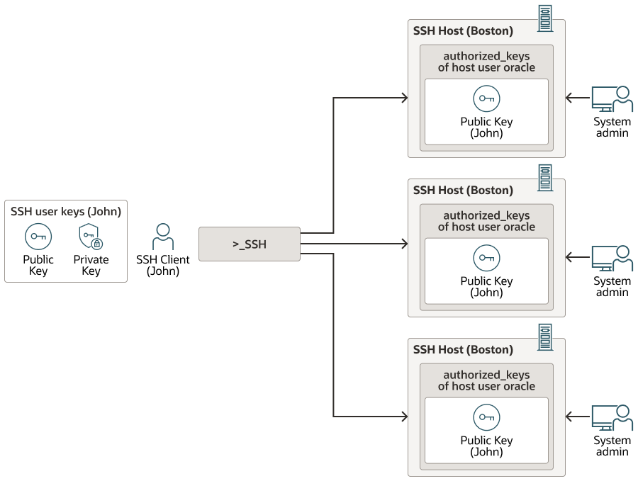

また、セキュリティ向上のため、ユーザー認証の望ましい方法は、多くの場合、公開キー認証になります。セキュア・シェル(SSH)は、サーバー間の通信と操作に最適なツールでもあります。数百ものSSHクライアント・ユーザー、ユーザーおよびサーバーが同様に、それら固有のSSHキー・ペアを生成します。すべてのSSHクライアント・ユーザーが、各自のSSHキー・ペアを管理する必要があります。その結果として、キー・スプロールが異常に拡大し、組織全体のデプロイメントにセキュリティ上の弱点が必ず存在するようになります。
すべてのSSHクライアント・ユーザーが、各自の秘密キーを侵害から保護する必要があります。すべてのSSHクライアント・ユーザーが、各自のSSHキーのライフサイクル管理を実施する必要があります。SSHキー・ペアは定期的にローテーションする必要があります。SSHキーには有効期限がないため、これはさらに複雑になります。すべてのSSHクライアント・ユーザーが、各自の古いキー・ペアがSSHサーバーとSSHクライアント・ホストから削除されていることを確認する必要があります。SSHキーがエンタープライズ全体に散在していると、キーの適切なライフサイクル管理を実施することは困難な作業になります。

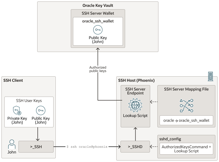

Oracle Key VaultによるSSHサーバーへのアクセスの一元的な制御
Oracle Key Vaultでは、セキュア・シェル(SSH)サーバーへのアクセスを一元的に管理できます。一元化されたアクセス制御により、セキュリティが向上し、脅威への迅速な対応が可能になり、人為ミスが少なくなり、大規模な認可管理が簡略化されます。
OpenSSHデーモンsshd_config
の構成ファイルには、AuthorizedKeysCommandキーワードが含まれています。このキーワードでは、SSHクライアント・ユーザーの公開キーをルックアップするために使用できるプログラムを指定します。構成により、このプログラムには、SSHサーバー・ホストにログインするサーバー・ホスト・ユーザー(つまり、SSHサーバー・ホスト・ユーザー)と、SSHクライアント・ユーザーの公開キーも提供できます。このプログラムは、認可された公開キーをSSH形式で標準出力に出力します。AuthorizedKeysCommandキーワードは、公開キー認証にのみ適用されます。Oracle Key Vaultには、$OKV_HOME/bin
にあるスクリプト(okv_ssh_ep_lookup_authorized_keys.sh
)が付属しています。このスクリプトは、Oracle Key Vaultで公開キーをルックアップするために使用されます。

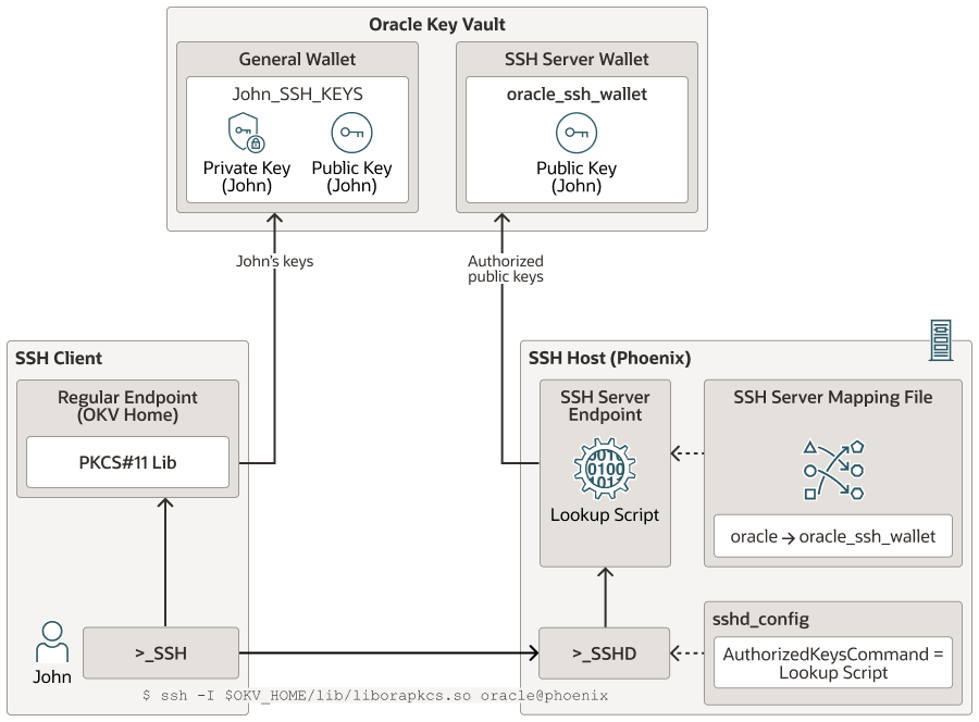

図で、SSHサーバー・アクセスがOracle Key Vaultで一元的に管理される、一般的な設定を示します。
SSHクライアント・ユーザーJohnは、SSHサーバー・ホスト・ユーザーoracleとして、SSHサーバーphoenixにログインしようとしています。phoenixはSSHエンドポイントとともに設定されており、OpenSSHデーモンは、ルックアップ・スクリプト(okv_ssh_ep_lookup_authorzied_keys)を使用してOracle Key Vault内の公開キーをチェックするように設定されています。phoenix上のOSユーザーoracleの場合、SSHサーバー・マッピング・ファイルにより、phoenixのOSユーザーoracleがOracle Key Vault内のoracle_ssh_wallet
にマップされます。SSHウォレット(oracle_ssh_wallet)はOracle Key Vault内に作成され、phoenix上のSSHエンドポイントにはoracle_ssh_walletへの読取りアクセス権が付与されます。
Johnがユーザーoracleとしてphoenixにログインしようとすると、SSHデーモンにより、ユーザーoracle (Johnはこのユーザーとしてルックアップ・スクリプトへのログインを試みている)とともにJohnから受け取った公開キーが渡されます。ルックアップ・スクリプトで、SSHウォレット(この場合は、oracle_ssh_wallet
)へのoracleのマッピングがチェックされます。次に、ルックアップ・スクリプトで、Johnの公開キーがoracle_ssh_wallet
に存在するかどうかがチェックされます。ない場合は、クライアントで、次の公開鍵(ある場合)を使用して再試行されます。oracle_ssh_walletに公開キーが1つもない場合は、クライアント接続が拒否され、そうでない場合は、SSHユーザー認証がさらに続行されます。Johnが最終的にoracleとしてphoenixにログインできるかどうかは、対応する秘密キーがJohnにあるかどうかと、phoenixでどのようにSSHユーザー認証が設定されているかで異なります。
SSHウォレット、SSHエンドポイントおよびSSHサーバー・ホスト・ユーザーからSSHウォレットへのマッピングは、SSHサーバー・ホスト・ユーザーとしてのSSHサーバーの認可を一元的に管理するように設定する必要があります。SSHデーモンは、rootユーザーとしてデプロイする必要があります。SSHエンドポイントは、rootユーザーとしてデプロイされます。sshd_config
ファイルのAuthorizedKeysCommandキーワード引数は、SSHサーバー・エンドポイント・ルックアップ・スクリプトを指すように更新する必要があります。SSHクライアント・ユーザーがログインするSSHサーバー・ホスト・ユーザーごとに、SSHサーバー・マッピング・ファイルにマッピング・エントリが存在している必要があります。複数のSSHサーバーが同じSSHサーバー・ウォレットを共有して、それらのサーバーで対応するSSHホスト・ユーザーの認可を管理できます。これは、同じSSHクライアント・ユーザーのセットが、それらのSSHサーバーのいずれかでホスト・ユーザーとしてログインする権限があることを意味します。
SSHエンドポイントはOpenSSHデーモンと連動することで、受信接続が認可されているかどうかを検証します。認可は、SSHクライアントが提示した公開キーがSSHウォレットに存在するかどうかに依存します。1人以上のSSHクライアント・ユーザーの公開キーは、Oracle Key Vaultで一元的に複数のSSHサーバーのホスト・ユーザーのSSHウォレットに追加または削除できるため、SSHサーバーの集中アクセスが可能になります。

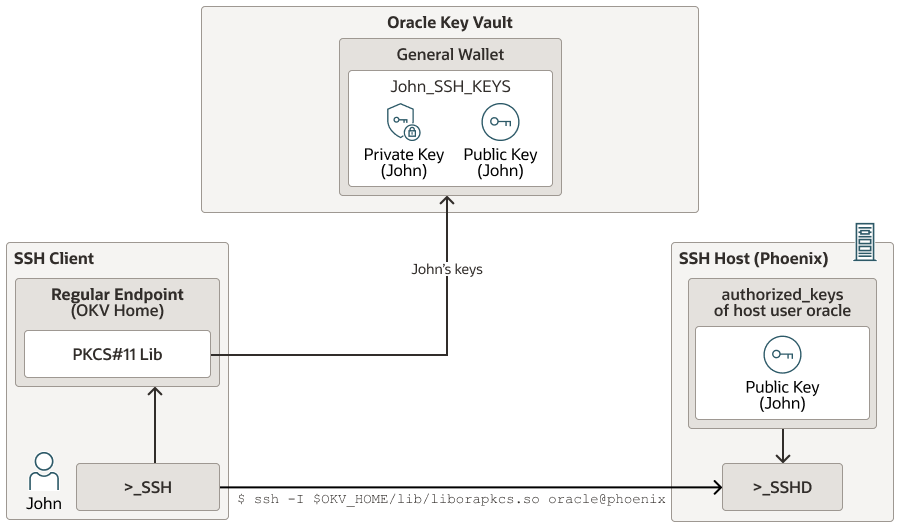

Oracle Key Vaultでは、OpenSSHと統合されて、Oracle Key VaultからのSSHユーザー・キーを使用している間はSSH認証がサポートされます。Oracle Key Vaultには、OpenSSHクライアントがOracle Key Vaultに格納されているSSHキーを使用してSSH認証ステップを実行するために利用できる、PKCS#11ライブラリが用意されています。
どのOracle Key Vaultエンドポイントでも、SSHキー・ペアをOracle Key Vaultにアップロードできます。管理とアクセス制御の向上のために、SSHキーのペアはウォレットにアップロードする必要があります。Oracle Key Vault 21.7以降では、Oracle Key VaultでSSHキーを作成することもできます。すべてのOracle Key Vaultエンドポイント・タイプに、Oracle Key VaultのPKCS#11ライブラリが含まれています。そのため、どのOracle Key VaultエンドポイントもSSHクライアント・ユーザーとして機能できます。「Oracle Key Vault仮想ウォレットとセキュリティ・オブジェクトの管理」の「キーの作成」を参照してください。
Oracle Key Vaultが操作できるSSHクライアント・ソフトウェアは、OpenSSHに限定されます。Oracle Key VaultエンドポイントをSSHクライアントにデプロイします。エンドポイントのPKCS#11ライブラリは、OpenSSHクライアント・プログラムによってロードされます。PKCS#11ライブラリにより、Oracle Key Vaultと通信し、SSHクライアント・プログラムからリクエストされたSSH操作が実行されます。その操作は、Oracle Key Vaultに格納されているSSHキーを使用して実行されます。
Oracle Key VaultにSSHキーがある場合、SSHクライアント・ユーザーは次のコマンドを使用して接続を設定します:
UNIXプラットフォームの場合:
ssh -I $OKV_HOME/lib/liborapkcs.so <ssh_server_user>@<ssh_server_host>
Windowsプラットフォームの場合:
ssh -I $OKV_HOME/lib/libsshpkcs.dll <ssh_server_user>@<ssh_server_host>
Oracle Key VaultのPKCS#11ライブラリは、-Iオプションを使用することで、OpenSSHクライアント・ソフトウェアによってロードされます。その他の関連するOpenSSHクライアント・ソフトウェアは、いつでも使用できます。ユーザーは、ssh-agentを使用して接続PINをキャッシュすることもできます。エンドポイントが自動ログイン設定でデプロイされている場合、接続PINはNULLになります(Oracle Linux 8)。それ以外の場合、接続PINは、エンドポイントのデプロイ時に使用したエンドポイント・パスワードです(Oracle Linux 9)。
SSH秘密キーの抽出可能属性をFALSEに設定したままにして、SSH秘密キーがOracle Key Vaultクラスタの境界から離れないようにすることをお薦めします。エンドポイントはSSHクライアント・ホストにデプロイされます。SSHクライアント・エンドポイントには、このウォレットに対する読取り権限と変更権限が必要です。SSHクライアント・ユーザーがSSHキーを登録する必要がある場合は、ウォレット管理権限が必要です。SSHエンドポイントには、SSHクライアント・ユーザーがOracle Key Vaultサーバーへの接続を設定する必要があるときにOpenSSHクライアント・ソフトウェアで使用されるPKCS#11ライブラリも含まれています。

SSHクライアント・ユーザーは、SSHキー・ペアを作成するか、SSHキー・ペアをOracle Key Vaultに登録します。キーは、組織のポリシーに応じて、特定のキー・サイズで作成する必要があります。SSHクライアント・ユーザーは、SSHキー・ペアに非アクティブ化の日付を関連付けることもできます。キーが期限切れになる前に、SSHユーザーとOracle Key Vaultキー管理者に通知が送信されます。また、SSHキー管理者は、SSHユーザーが電子メール・アラートを設定していない場合に、キーが期限切れになることをSSHユーザーに通知できます。SSHクライアント・ユーザーが、SSHキーをローテーションします。新しいSSH公開キーは、それまでのSSH公開キーと同じ方法でSSH管理者が認可する必要があります。
SSHクライアント・ユーザーのみが、SSH公開キーと秘密キーにアクセスできます。SSH管理者は、SSHクライアント・ユーザーによるSSHキーへのアクセスを拒否できません。
アクセス制御
SSH管理者は、SSHクライアント・ユーザーの公開キーをSSHクライアント・ユーザーの公開キー・ウォレットからSSHサーバーのSSHウォレットに追加して、そのSSHサーバーへのアクセス権をSSHクライアント・ユーザーに付与します。SSH管理者は、SSHクライアント・ユーザーの公開キーをSSHウォレットから削除して、そのSSHクライアント・ユーザーの、SSHサーバーに対するアクセス権を取り消すことができます。
