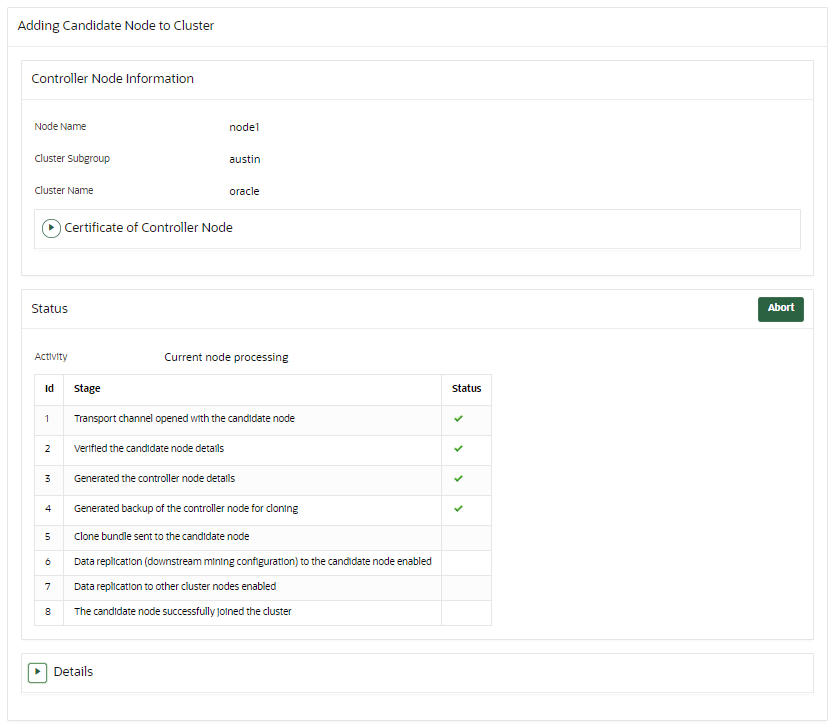

クラスタへのノードの追加
初期ノードを候補ノードに変換した後、クラスタの構築を開始できます。候補ノードの構成設定(FIPS設定など)がクラスタ設定に可能なかぎり近くなっていることを確認してください。
- ノードの追加による読取り/書込みペアの作成
初期ノードを作成した後は、クラスタにさらに読取り/書込みピアを追加する必要があります。 - 読取り専用ノードとしてのノードの追加
新しい読取り専用クラスタ・ノードを追加するには、既存のクラスタ・ノードから新しく構成したサーバーを追加します。 - クラスタでの読取り/書込みペアの追加作成
ノードは、他のノード1つのみと読取り/書込みペアにでき、クラスタ内に複数の読取り/書込みペアが存在できます。
任意の2つのノードを読取り/書込みペアとして構成できます。ただし、ノードは、他の1つのノードとのみ読取り/書込みペアにできます。
クラスタ内の2つのノードを使用して読取り/書込みペアを作成するには、ノード(コントローラ・ノードと呼ばれます)を、新しく構成したサーバー(候補ノードと呼ばれます)とペアにします。これにはある程度の時間を要することに注意してください。使用環境のサーバーの速度、ネットワークおよびクラスタ内のデータ量によっては1時間以上の時間がかかります。この操作の特定の部分では、コントローラ・ノードがエンドポイントにサービスを提供できなくなる点に注意してください。また、ペアリングを開始する前にコントローラ・ノードと同様の候補ノード・システム設定(FIPS、NTP、ルート・オブ・トラストなど)を構成することをお薦めします。

読取り専用ノードとしてのノードの追加
既存のクラスタ・ノードはコントローラ・ノードと呼ばれ、新たに構成されたサーバーは候補ノードと呼ばれます。このプロセスは、使用環境のサーバーの速度、ネットワークおよびクラスタ内のデータ量によっては1時間以上の時間がかかります。

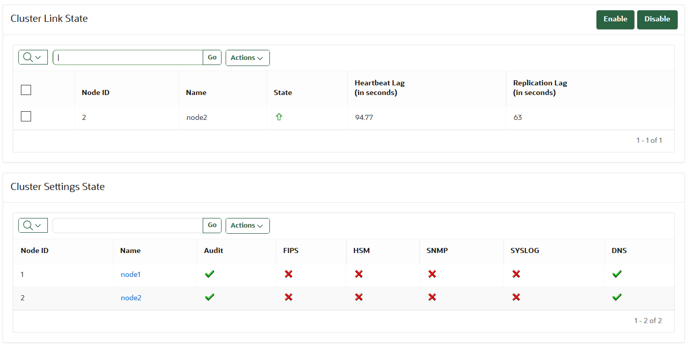

クラスタ・モニタリング情報
「Cluster Monitoring」ページには、クラスタおよび現在のノードのレプリケーション状態が表示されます。
このページには、クラスタで有効になっている設定に関する簡潔な概要も表示されます。このページでは設定を更新できません。クラスタ全体のレプリケーションには時間を要するため、「Cluster Monitoring」ページが新しいクラスタ状態にリフレッシュされるまでに時間がかかる場合があります。レプリケーション・ラグは遅延の推定に役立ちます。
「cluster monitoring」ページを表示するには、「Cluster」タブをクリックし、左側のナビゲーション・バーから「Monitoring」をクリックします。
- Enabled in Cluster
- Enabled in Node
- Disabled in Cluster
- Disabled in Node
図21_cluster_monitoring_information.pngの説明
Cluster Link State
Select Node: レプリケーションの有効化または無効化など、特定の操作の対象ノードを選択する場合に使用します。ラベル行のチェック・ボックスをクリックすると、すべてのノードを選択できます。
Node ID: ノードのID。
Node Name: ノードの名前。
State: ノードの現在の状態。サーバーは稼働中または停止中のいずれかになります。
Heartbeat Lag: ハートビートがこのノードから最後に受信されてからの経過時間。この設定は60秒程度以下にする必要があります。この値が常に60秒を超えている場合は、1つ以上のレプリケーション・リンクが壊れている可能性があります。レプリケーションの問題が修正されると、60以下に戻ります。
Replication Lag: このノードから現在のノードへのデータのレプリケートにかかる平均時間。
Enable: 現在のノードと選択したノード間のレプリケーションを有効にします(システム管理者ロールを持つユーザーとしてログインした場合にのみ使用できます)。
Disable: 現在のノードと選択したノード間のレプリケーションを無効にします(システム管理者ロールを持つユーザーとしてログインした場合にのみ使用できます)。
Cluster Settings State
Node ID: ノードのID。
Node Name: ノードの名前。
Audit: 監査が有効か無効かを示します。
FIPS: FIPSモードが有効か無効かを示します。
HSM: HSM統合が有効か無効かを示します。
SNMP: SNMPが有効か無効かを示します。
SYSLOG: syslogが有効か無効かを示します。
DNS: DNSが有効か無効かを示します。

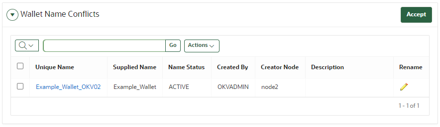

「Cluster Conflict Resolution」ページには、異なるノードで作成されたオブジェクトと名前が競合するオブジェクトのリストが表示されます。
このページで、推奨される一意の名前を受け入れるか、オブジェクト名を編集できます。「Cluster Conflict Resolution」ページを表示するには、「Cluster」タブをクリックし、左側のナビゲーション・バーから「Conflict Resolution」をクリックします。または、ホーム・ページの「Alerts」表にある「Naming Conflict」アラートの「Click here for details」をクリックすることもできます。
Wallet Name Conflicts
Unique Name: システムによってオブジェクトに割り当てられた一意の名前。
Supplied Name: このタイプの別のオブジェクトと競合するオブジェクトの元の名前。
Name Status: オブジェクトのステータス。ステータスは
PENDING
またはACTIVE
です。 -
Created By: 競合するオブジェクト名を作成したユーザー。
Creator Node: 競合しているオブジェクトが作成されたノード。
Description: ユーザーが入力したオブジェクトの説明。
Rename: 名前を変更できるオブジェクト・ページにリンクするボタン。編集アイコンをクリックすると、「Wallet Overview」ページが表示されます。「Make Unique」をクリックしてウォレットに一意の名前を付け、「Accept Rename」をクリックします。
Accept: 選択したオブジェクトに提示された名前を受諾できます。
親トピック: ネーミング競合および解決
