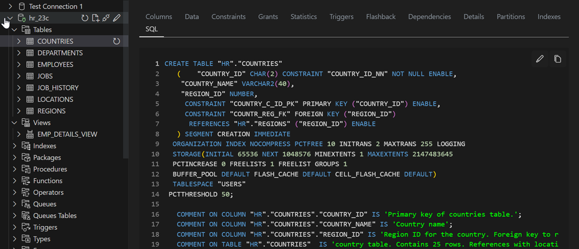

SQL Developer for VS Codeインタフェースでは、基本的に、左側はオブジェクトを検索して選択するためのナビゲーション、右側は選択したオブジェクトに関する情報の表示に使用されます。
「接続」パネルでは、オブジェクトを参照、編集および削除できます。
特定の表など、オブジェクト・タイプ内のオブジェクトを検索するには、「表」をクリックし、オブジェクトの名前を入力します。入力中でも、入力した文字に一致するオブジェクトが強調表示されます。
データベース・オブジェクトをクリックして、右側のパネルで開きます。オブジェクトのプロパティが表形式で表示されます。次の図で、「SQL」タブをクリックすると、COUNTRIES表の対応するSQLソース・コードが表示されます。
