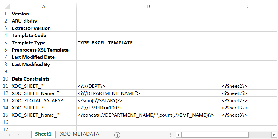

XDO_METADATAシートでは、複数のテンプレートを指定して複数のシートを作成できます。 テンプレートごとに、XDO_SHEET_?コマンドとXDO_SHEET_NAME_?コマンドのペアを定義します。 XDO_SHEET_?コマンドと XDO_SHEET_NAME_?コマンドのペアごとに同じ元のテンプレート・シート名を定義してください。
次の表では、列エントリについて説明します。
| 列Aエントリ | 列Bエントリ | 列Cエントリ |
例:
例:
例:
例:
- 列Aに、
XDO_SHEET_?およびXDO_SHEET_NAME_?コマンドを入力します。 - 列B:
XDO_SHEET_?コマンドは、XMLデータの既存の上位レベル・ノードを参照する必要があります。 この例では、<?.//DEPT?>によって、データ内の<DEPT>が発生するたびに新しいシートが作成されます。 データがフラットの場合、最初にデータを前処理して目的の階層を作成しないかぎり、このコマンドは使用できません。 データを前処理するには、XSLTファイルで変換を定義し、XDO_METADATAシートのヘッダー・セクションの「XSLTファイルの前処理」フィールドにこのファイルを指定します。XDO_SHEET_NAME_?コマンドは、シートに適用する名前を定義する必要があります。 新しいシート名を導出するためのXSL式を入力します。 式は、XMLデータ内の要素または属性の値を参照するか、これらの要素で文字列操作を使用して最終シート名を定義できます。 次の例では、「-」と連結したDEPARTMENT_NAMEの値とDEPTグループの従業員数を使用して、各シートに名前を付けます。<?concat(.//DEPARTMENT_NAME,'-',count(.//EMP_NAME))?>
- 列Cで、元のテンプレート・シートの名前を指定します。 たとえば、最初の3つのワークシートにサマリー・データを含むレポートがあり、バースト・データがSheet2およびSheet3にある場合、XDO_SHEET_?およびXDO_SHEET_NAME_?コマンドの最初のペアの元のテンプレート・シート名として<?Sheet2?>を指定し、コマンドの2番目のペアに<?Sheet3?>を指定します。 XDO_SHEET_?またはXDO_SHEET_NAME_?コマンドにテンプレート・シート名を指定しない場合、「パブリッシャ」は定義ペアのアクションを実行しません。

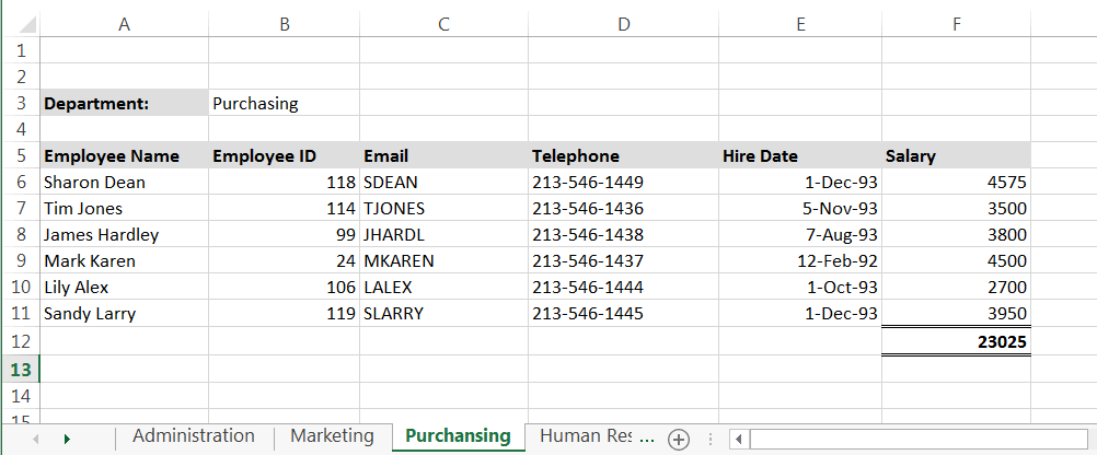

例: 複数のシートへのデータの分割
この例では、従業員データを使用しています:
- 各部門の従業員が別々のシートにリストされます。
- 部門ごとに新しいワークシートを作成します。
- 各ワークシートに部門の名前を付けます。 例: Marketing。
- 最初の100人の従業員が、最初の100人の従業員の部門の個別のシートに出力されます。
- 最初の100人の従業員が属する部門ごとに新しいワークシートを作成します。
- 各ワークシートに部門の名前を、その部門の従業員IDが100未満の従業員の数とともに指定します。 たとえば、人事管理部門の3人の従業員の従業員IDが100未満の場合、Human Resources-3となります。

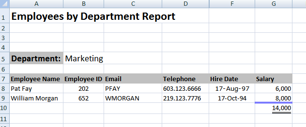

- 次の図に示すように、従業員データの各セルに定義した名前を入力し、繰返し従業員データのグループを作成します。 データは部門別に分割されるため、部門を囲むグループを作成しないでください。
- XDO_METADATAシートの「データ制約」セクションに値を入力します。
エントリを次の図に示します。
次の図は、生成されたレポートを示しています。 各部門のデータは、指定された規則に従って命名された独自のシートに表示されます。

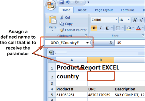

例14-1 例: パラメータの定義および渡し
Countryという名前のパラメータを宣言して参照するには:
テンプレート・シートで、定義した名前でセルにマークを付けます。 次の図で、セルは定義された名前XDO_でマークされていますか。国?
次の図に示すように、非表示のシートで、そのセルにパラメータ値を割り当てます:

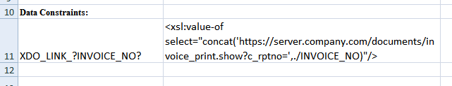

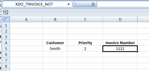

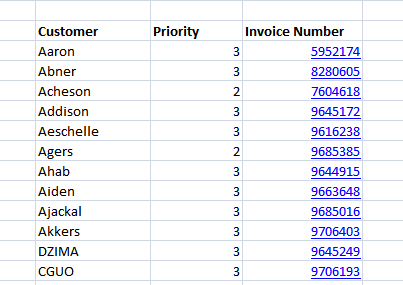

会社が顧客請求書を生成するとします。 請求書は、Webサーバーからアクセス可能な中央のロケーションに格納され、請求書番号(INVOICE_NO)で識別できます。
各請求書への動的リンクを作成するレポートを生成するには:
テンプレート・シートで、INVOICE_NOを表示するセルにXDO定義の名前を割り当てます : XDO_?次の図に示すように、INVOICE_NO?:
XDO_METADATAシートに、次のように適切な値を入力します:
- 列Aエントリ:
XDO_LINK_?INVOICE_NO? - 列Bエントリ :
<xsl:value-of select="concat('https://server.company.com/documents/invoice_print.show?c_rptno=',./INVOICE_NO)"/>
Excelのエントリを次の図に示します:
- 列Aエントリ:
次の図に示すように、レポート出力が表示されます。 XDO_METADATAシートに定義されているロジックが適用され、INVOICE_NOエントリごとにハイパーリンクが作成されます。

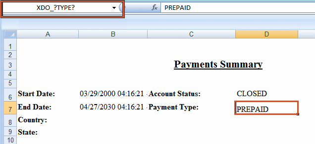

Excelテンプレートで、XDO定義名XDO_のフィールドを定義しましたか。TYPE?:次の図に示すように、サブテンプレートで実行されるコードから返された文字列に基づいて移入されます:
次の表に示すデータ制約リージョンのコマンドを入力します。
| 列Aエントリ | 列Bエントリ |
XDO_SUBTEMPLATE_?1? |
XDO_?TYPE? |
XDO_SUBTEMPLATE_?1?関数は、カタログからサブテンプレートをインポートします。
XDO_?TYPE?セル・エントリは、列Bに入力されたサブテンプレート処理の結果をマップします。

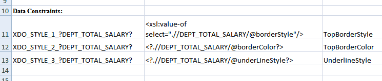

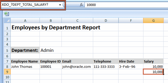

スタイルを定義するには:
Excelテンプレートで、次の図に示すように、データからDEPT_TOTAL_SALARYを表示するフィールドに定義名XDO_?DEPT_TOTAL_SALARY?を割当てます:
XDO_METADATAシートで、次のように入力します:
上部の枠線スタイルを定義するには、次のエントリを使用します:
- 列Aエントリ:
XDO_STYLE_1_?DEPT_TOTAL_SALARY? - 列Bエントリ :
<xsl:value-of select=".//DEPT_TOTAL_SALARY/@borderStyle"/> - 列Cエントリ: TopBorderStyle
列Aのエントリは、このスタイル・コマンドをXDO_?DEPT_TOTAL_SALARY?という名前が割り当てられたセルにマップします。
列Bのエントリは、DEPT_TOTAL_SALARY要素の属性borderStyleからスタイル値を取得します。 サンプル・データから、borderStyleの値が"BORDER_DOUBLE"であることに注意してください。
列Cのエントリは、TopBorderStyleをセルに適用するように「パブリッシャ」に指示します。
- 列Aエントリ:
上罫線の色を定義するには、次のエントリを使用します:
- 列Aエントリ:
XDO_STYLE_2_?DEPT_TOTAL_SALARY? - 列Bエントリ:
<?.//DEPT_TOTAL_SALARY/@borderColor?> - 列Cエントリ: TopBorderColor
列Bのエントリは、DEPT_TOTAL_SALARY要素の属性borderColorからスタイル値を取得します。 サンプル・データから、borderColorの値が0000FF (青)であることに注意してください。
列Cのエントリは、TopBorderColorをセルに適用するように「パブリッシャ」に指示します。
- 列Aエントリ:
下線スタイルを定義するには、次のエントリを使用します:
- 列Aエントリ:
XDO_STYLE_3_?DEPT_TOTAL_SALARY? - 列Bエントリ:
<?.//DEPT_TOTAL_SALARY/@underLineStyle?> - 列Cエントリ: UnderlineStyle
列Bのエントリは、DEPT_TOTAL_SALARY要素の属性underLineStyleからスタイル値を取得します。 サンプル・データから、underLineStyleの値がUNDERLINE_DOUBLE_ACCOUNTINGであることに注意してください。
列Cのエントリは、UnderLineStyleをセルに適用するように「パブリッシャ」に指示します。
- 列Aエントリ:
次の図は、データ制約リージョンの3つのエントリを示しています:

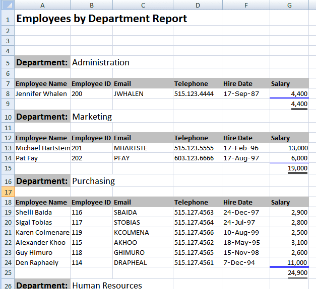

レポートを実行すると、XDO_にstyleコマンドが適用されます。次の図に示すように、DEPT_TOTAL_SALARY?セル:

MANAGER属性がTrueに設定されている場合に従業員データの行を表示しないようにするには、「データ制約」セクションの次の表に示すエントリを入力します。
| 列Aエントリ | 列Bエントリ |
XDO_SKIPROW_?EMPLOYEE_ID? |
<xsl:if test="string-length(./EMPLOYEE_ID/@MANAGER) != 0"> <xsl:value-of select="./EMPLOYEE_ID/@MANAGER"/> </xsl:if> |
このテンプレートからの出力を次の図に示します。 従業員Michael Hartsteinはレポートに含まれていないことに注意してください。
