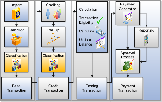

インセンティブ報酬のトランザクション処理は、次の個別プロセスで構成されています: インポート、収集、クレジット処理、積上、分類、計算および支払。 必要のないプロセスはスキップすることもできます。
分類処理は、収集の後、クレジットを収集しないのであればクレジット処理の前に実行することもできますし、クレジット処理の後、計算の前に実行することもできます。 このフロー・チャートは、インセンティブ報酬処理を示し、後続のプロセスで使用される各プロセスの一部として作成されたトランザクションを識別します。

トランザクションのインポート、収集および分類
多くのトランザクションは、他のアプリケーションに由来します(オーダー獲得、売掛/未収金、営業など)。 これらのソース・トランザクションをステージング表にインポートし、それらをインセンティブ報酬表に収集して、ベース・トランザクションを作成します。 収集の後、クレジット処理の前に分類を実行した場合は、そのトランザクション・プロセス・セットの最終トランザクションが、分類後のベース・トランザクションです。 すべてのベース・トランザクションには、ソース通貨と営業通貨の金額が含まれます。
トランザクションのクレジット処理、積上および分類
クレジット処理プロセスでは、ベース・トランザクションとクレジット処理ルールを使用して、直接クレジット・トランザクションが作成されます。 積上プロセスでは、直接クレジット・トランザクションと、直接クレジット・ルール、積上ルール、チーム・ルールを使用して、積上およびチーム・クレジット・トランザクションが作成されます。 すべてのクレジット・トランザクションには、ソース通貨、営業通貨および処理通貨の金額が含まれます。 分類プロセスでは、分類ルールとクレジット・カテゴリを使用して、ベース・トランザクションまたはクレジット・トランザクションが分類されます。
収集後に分類プロセスを実行すると、ベース・トランザクションが分類済ベース・トランザクションになります
クレジット処理と積上の後に実行した場合は、クレジット・トランザクションが分類済クレジット・トランザクションになります。
インセンティブの計算と参加者への支払
計算プロセスでは、分類済クレジット・トランザクションを使用してインセンティブが計算され、利益トランザクションが作成されます。 計算プロセスは、指定された参加者、ビジネス・ユニットおよび日付範囲に対して実行します。 このプロセスでは、指定された参加者と日付範囲に対して有効かつアクティブなプランとプラン・コンポーネントだけが使用されます。 支払プロセスでは、利益トランザクションと参加者支払プランを使用して支払シートが作成され、その後、支払トランザクションが作成されます。
