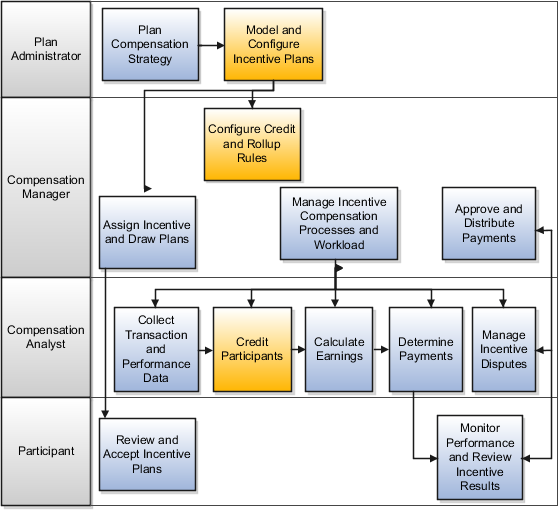

プラン管理者は、プラン報酬戦略を確定した後、分類ルールを含むインセンティブ・プランをモデル化して構成します。マネージャは、インセンティブ・プランと前払金プランを割り当てる前に、クレジット・ルールと積上ルールを構成します。アナリストは、トランザクションおよびパフォーマンス・データを収集した後、利益を計算する前に参加者をクレジットします。
ジョブ・ロール別のインセンティブ報酬処理ワークフロー
