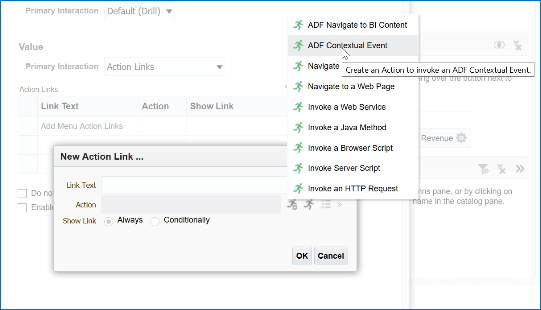

  8. +が付いた実行中マニュアル・アクション・アイコンをクリックします。 アクションのリストが表示されます。
  9. ADFコンテキスト・イベントを選択します。 「OK」をクリックします。
    この図は、「ADFコンテキスト・イベント」オプションを示しています。
    ADFコンテキスト・イベント

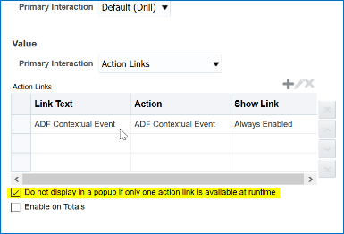

  10. 「列プロパティ」ダイアログで、「実行時に使用可能なアクション・リンクが1つのみの場合、ダイアログに表示されません」を選択します。
    この図は、ADFコンテキスト・イベント処理リンク・ダイアログを示しています。
    ADFコンテキスト・イベント。

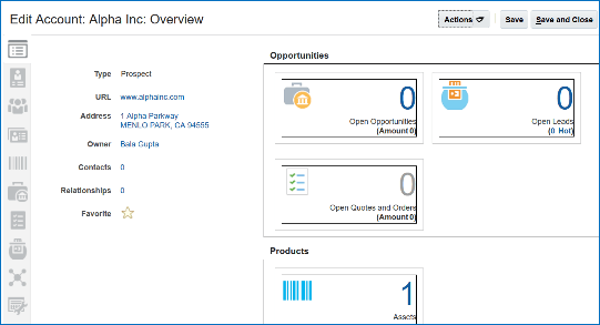

  2. BIレポートのCustomer Name(顧客名)をクリックすると、特定の顧客の詳細ページがダイアログ・ボックスとして開きます。 ダイアログ・ボックスを閉じ、顧客名または商談名を開いて詳細ページ・ダイアログ・ボックスを表示できます。
ADFコンテキスト・イベント・アクションが追加された場合のアカウントの編集オブジェクトのドリルダウン詳細が表示されます。
ADFコンテキスト・イベントによるアカウントの編集
