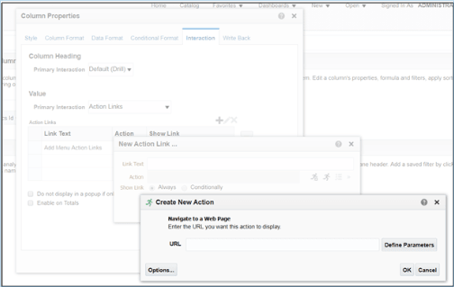

ドキュメントの名前の列を含む分析を作成または開きます。 列の歯車アイコンを選択し、ドロップダウン・リストから「列プロパティ」を選択します。
この例として、Product Documentsというカスタム・オブジェクトがあるとします。 ディープ・ページ・リンクの場合は、レコードの識別を保持する列にディープURL/ディープ・リンクを追加します。 次の図では、製品ドキュメント列があるため、そのレコードのIDを保持するドキュメント名です。
列のプロパティで、「顧客対応」タブを選択します。
値のプライマリ相互作用で、ドロップダウン・リストから「アクション・リンク」を選択します。

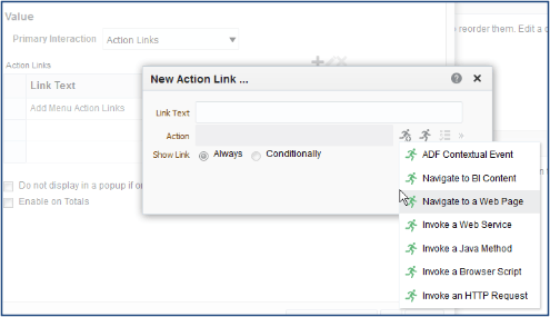

「+」アイコンをクリックして、アクション・リンクを追加します。
これは、新規アクション、「Webページ」に移動オプションを示しています。
「新規アクションの作成」をクリックし、ドロップダウン・リストから「Webページへのナビゲート」を選択します。
ディープ・ページ・リンクの新規アクションの作成が表示されます。

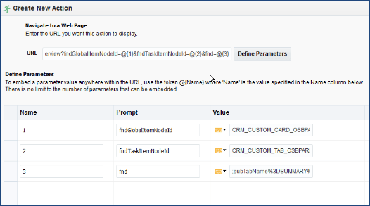

URLが有効であると判断したら、次のステップは、このURLを分析に埋め込み、これらの手順で<YYYY>として表されるオブジェクトIDが、製品ドキュメント名がクリックされるたびに分析から動的に取得されるようにすることです。 URLを追加したら、「パラメータの定義」をクリックします。 次の手順は、ディープ・リンクURLの作成です。
ディープ・リンクURLおよびパラメータの更新
パラメータの定義フィールドには、プロンプトと値がすでに移入されています。 これらのステップの目的は、オブジェクトIDがパラメータとして定義されるようにすることです。

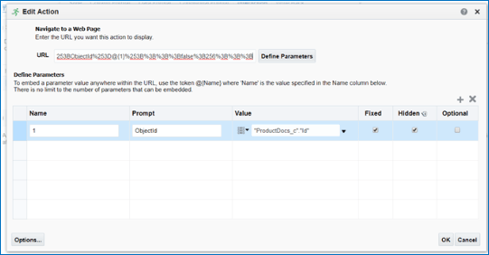

IDの値のみを変更するため、デフォルト・パラメータを削除し、1つのパラメータのみをIDにマップしたままにします。
プロンプトの値を
ObjectIdに変更して最初のパラメータを更新し、ドロップダウン・リストからレコードIDを選択して値を列値に設定します。 たとえば、ProductDocs_c.Idです。 -
次の例に示すように、URLフィールドにURLを再度貼り付け、<YYYY>値のIDを@{1} に置き換えます:
https://<hostname>:<port>/<application>/faces/FuseOverview?fndGlobalItemNodeId=CRM_CUSTOM_CARD_ProductDocs_c&fndTaskItemNodeId=CRM_CUSTOM_TAB_ ProductDocs_c&fnd=%3BsubTabName%253DSUMMARY%253BObjectId%253D@{1}%253B%3B%3B%3Bfalse%3B256%正しい値が追加された場合の「アクションの編集」ページの結果が表示されます。
「非表示」を選択します。
「OK」をクリックします。
OKをクリックして、アクション・リンク・ウィンドウを編集します。 列のプロパティ・ウィンドウが表示されます。

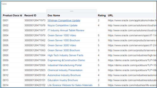

結果タブを選択します。 これで、ドキュメント名列にリンクが表示されます。 ユーザーがリンクをクリックすると、そのレコードの詳細が簡易ページに表示されます。
これは、ドキュメント名列からのディープ・リンクを含む分析を示しています。 この分析とドリルダウン詳細へのリンクは、分析ページまたは任意の分析タブで表示できます。
