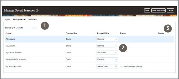

  1. 「保存済検索の管理」ページで、「ワークスペース・リスト」タブを選択します。
    このスクリーンショットは、管理者に表示される「ワークスペース・リスト」タブを示しています。 「ワークスペース・リスト」タブのスクリーンショット
  2. この表では、スクリーンショットのコールアウトで示されている列について説明しています。
    コールアウト番号
    列名
    説明
    1
    リストの管理
    ロール間で共有される保存済検索を含むビジネス・オブジェクト。 たとえば、「リストの管理」の「アカウント」を選択すると、「アカウント」ビジネス・オブジェクトに基づく保存済検索が表示されます。
    2
    次と共有
    保存済検索は、組織内の全員(すべてのジョブ・ロール)または特定のロール(特定のジョブ・ロール)と共有できます。 他のジョブ・ロールと共有しない場合は、「非共有」を選択することもできます。
    3
    削除
    アプリケーションから保存済検索を削除します。 Oracleによって提供される保存済検索は削除できません。
