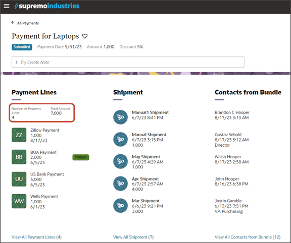

支払のパネルに表示されているロールアップのスクリーンショットを次に示します。
このスクリーンショットは、支払の「支払明細」パネルに表示されているロールアップを示しています。

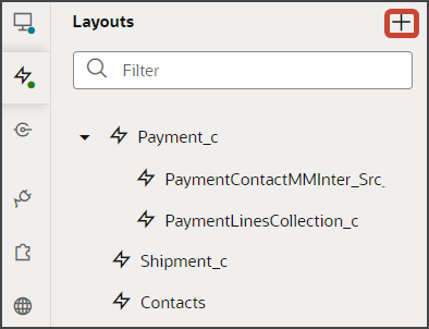

  1. Visual Builder Studioで、「レイアウト」タブをクリックし、レイアウトの作成アイコンをクリックします。
    このスクリーンショットは、レイアウトを作成する方法を示しています。

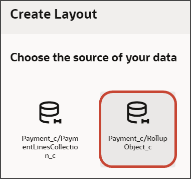

  2. レイアウトの作成ダイアログで、子オブジェクトのRESTリソースをクリックします。
    この例では、ロールアップ・オブジェクトはRollupObjectと呼ばれます。 そのため、「cx-custom」を展開し、「Payment_c/RollupObject_c」をクリックします。
    このスクリーンショットは、レイアウトのRESTリソースを選択する方法を示しています。

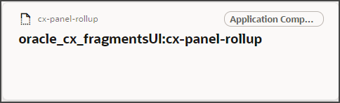

    2. 「cx-panel-rollup」フラグメントをクリックします。
      このフラグメントによって、ロールアップ・リージョンの書式が提供されます。
      スクリーンショットは、フラグメントを選択する方法を示しています。

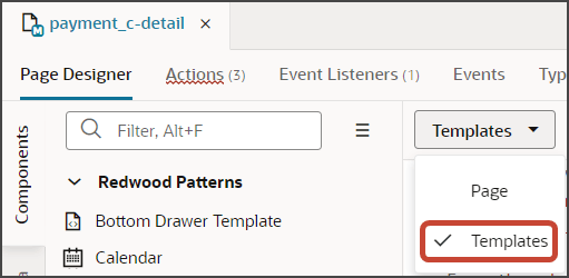

  5. ドロップダウン・リストから「テンプレート」を選択します。
    このスクリーンショットは、テンプレートを編集する方法を示しています。

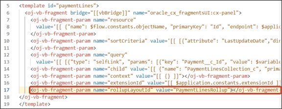

  6. 次のパラメータをフラグメント・コードに追加します。
    <oj-vb-fragment-param name="rollupLayoutId" value="PaymentLinesRollup"></oj-vb-fragment-param>
    必ず、rollupLayoutIdパラメータの値を適切な値に置き換えてください。
    結果のテンプレート・コードは次のようになります:
    <template id="paymentLines">
      <oj-vb-fragment bridge="[[vbBridge]]" name="oracle_cx_fragmentsUI:cx-panel">
        <oj-vb-fragment-param name="resource"
          value='[[ {"name": $flow.constants.objectName, "primaryKey": "Id", "endpoint": $application.constants.serviceConnection } ]]'>
        <oj-vb-fragment-param name="sortCriteria" value='[[ [{"attribute": "LastUpdateDate","direction": "desc" }] ]]'>
        <oj-vb-fragment-param name="query"
          value='[[ [{"type": "selfLink", "params": [{"key": "Payment__c_Id", "value": $variables.id }]}] ]]'></oj-vb-fragment-param>
        <oj-vb-fragment-param name="child" value='[[ {"name": "PaymentLinesCollection_c", "primaryKey": "Id", "relationship": "Child"} ]]'></oj-vb-fragment-param>
        <oj-vb-fragment-param name="context" value="[[ {} ]]"></oj-vb-fragment-param>
        <oj-vb-fragment-param name="extensionId" value="{{ $application.constants.extensionId }}"></oj-vb-fragment-param>
    </oj-vb-fragment>
    </template>
    このスクリーンショットは、テンプレート・コードを示しています。

  4. データが存在する場合、リスト・ページで任意のレコードをクリックして、詳細ページにドリルダウンできます。 ヘッダー・リージョンとパネルを含む詳細ページが表示されます。
    ロールアップのリージョンが含まれた「支払明細」パネルが詳細ページに表示されるようになりました。
