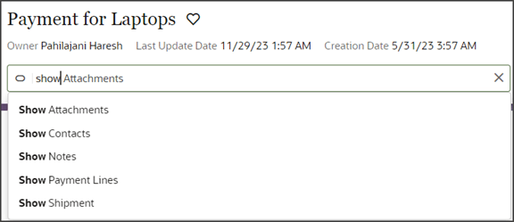

たとえば、次のShow処理は、次のオブジェクトのサブビューを追加したときに自動的に作成されます:
このスクリーンショットは、自動的に生成されるShow処理を示しています。

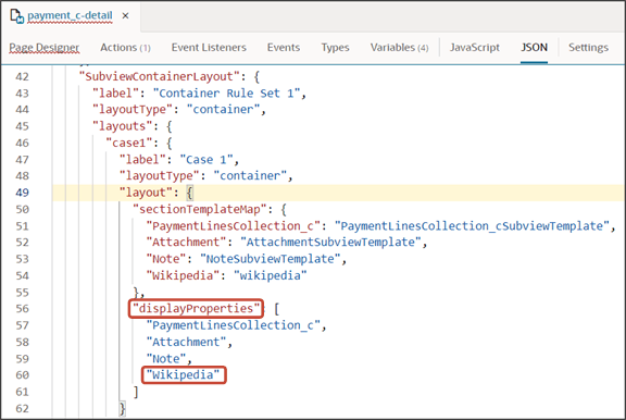

Show処理のラベルは、各サブビューの表示プロパティから取得されます。 表示プロパティは、セクションがサブビューに初めて追加されたときに指定されています。 サブビューの表示プロパティは、詳細ページのJSONで確認できます。
このスクリーンショットは、サブビューの表示プロパティがどこにあるかを示しています。

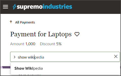

次に例を示します。 Wikipediaを表示するマッシュアップのサブビューを追加すると、ユーザー側の処理は必要なく、Wikipediaの表示処理が自動的に作成されます。
このスクリーンショットは、新しいマッシュアップ・スマート処理を示しています。
