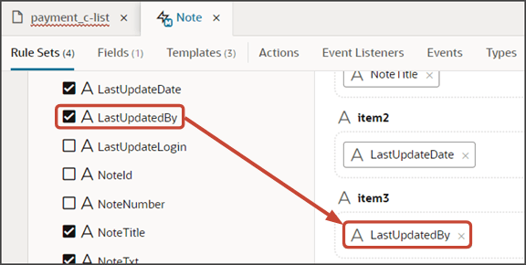

  6. フィールド・リストからフィールド「LastUpdatedBy」を選択し、パネル・レイアウト上の目的の場所にドラッグします。
    このスクリーンショットは、レイアウトに表示するフィールドを選択する方法を示しています。

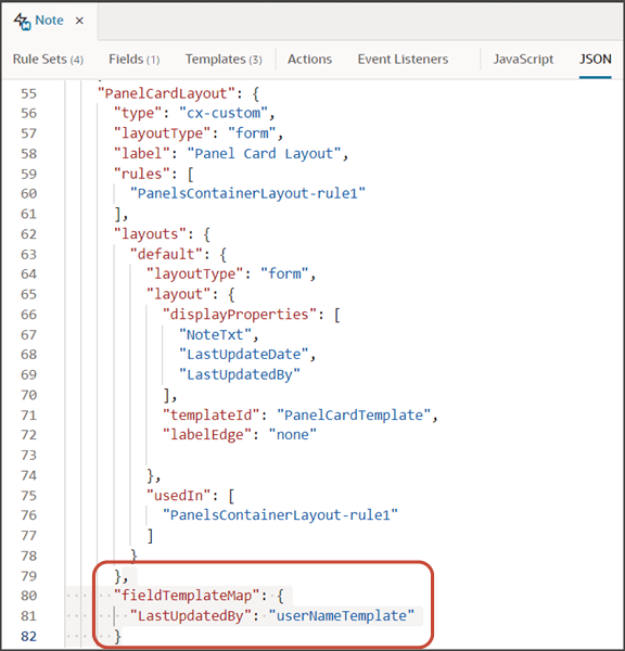

  7. LastedUpdatedByフィールドをuserNameTemplateフィールド・テンプレートに関連付けます:
    1. 「Note」タブで、「JSON」サブタブをクリックします。
    2. "PanelCardLayout"セクションに、LastedUpdatedByフィールドの行を含む"fieldTemplateMap"セクションを追加します:
            "fieldTemplateMap": {
              "LastUpdatedBy": "userNameTemplate"
      結果のJSONは次のようになります:
      このスクリーンショットは、新しいフィールド・テンプレート・セクションの配置を示しています。

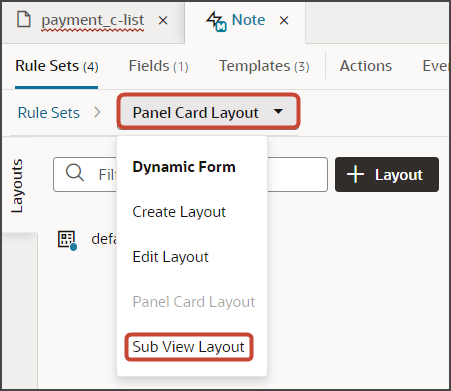

  1. Sub View Layoutルール・セットに切り替えます。
    このスクリーンショットは、ルール・セットを切り替える方法を示しています。

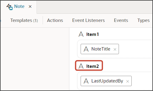

  3. フィールド・リストからフィールド「LastUpdatedBy」を選択し、サブビュー・レイアウト上の目的の場所にドラッグします。
    たとえば、このフィールドを「item2」スロットにドラッグします。
    このスクリーンショットは、「item2」スロットを示しています。

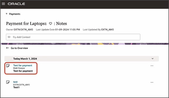

  8. 「ノート」パネルに、新しく作成したノートが、ノートを最後に更新した個人の完全なユーザー名(IDではない)とともに表示されます。
  9. すべてのノートの表示をクリックして、「ノート」サブビューを表示します。
    サブビューにも、ノートを最後に更新した個人の完全なユーザー名(IDではない)が表示されます。
    このスクリーンショットは、ノートに正しく表示されているユーザー名を示しています。
