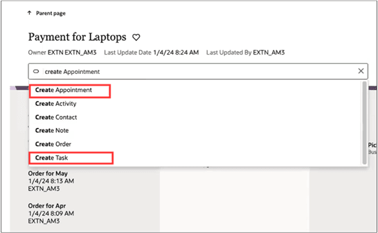

このスクリーンショットは、「タスクの作成」および「アポイントメントの作成」スマート処理へのアクセス方法を示しています。

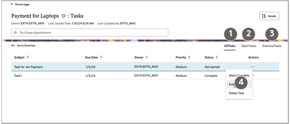

この例の設定が終了すると、タスクおよびアポイントメントの個別のサブタブが作成されます。
サンプルの「タスク」サブタブのスクリーンショットを次に示します。 このサブタブには、コールアウトで強調表示された3つの異なるビューである「すべてのタスク」、「オープン・タスク」および「期限超過タスク」が含まれています。 各タスクでは、「完了のマーク」、「編集」および「タスクの削除」の3つの処理を使用できます。
3つのビューと処理がコールアウトで強調表示されている「タスク」サブタブ。

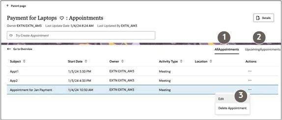

「アポイントメント」サブタブには、次のスクリーンショットでコールアウトによって強調表示されている、「すべてのアポイントメント」および「今後のアポイントメント」の2つの異なるビューが含まれます。 使用可能な処理は、「編集」および「アポイントメントの削除」です。
3つのビューと処理がコールアウトで強調表示されている「アポイントメント」サブタブ。

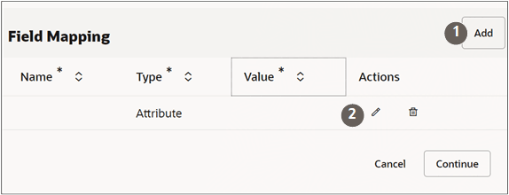

    9. 「処理タイプ」ステップでは、「フィールド・マッピング」セクションで、2つのフィールド・マッピング条件を追加します。
    10. 「追加」(スクリーンショットのコールアウト1)をクリックします
      「処理タイプ」ステップの「フィールド・マッピング」セクションの処理を示すコールアウト
    11. 「処理」列で、「編集」(コールアウト2で強調表示されている鉛筆アイコン)をクリックします

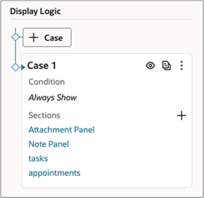

  8. 「プロパティ」ペインのケース1リージョンで、セクションの追加アイコンをクリックし、新規セクションをクリックします。
  9. 「タイトル」フィールドで、tasksなどのセクションのタイトルを入力します。
  10. 「ID」フィールドで、tasksの値を受け入れます。
  11. 「OK」をクリックします。
  12. このステップを繰り返し、2番目のセクションであるappointmentsを作成します。

  1. 「payment_c-detail」タブで、ページ・デザイナ・サブタブをクリックします。
  2. 「プロパティ」ペインで、先ほど追加したtasksセクションをクリックします。
    'セクションが示されている「プロパティ」ペインの表示ロジック
    ページ・デザイナでテンプレート・エディタの「payment_c-detail」タブが表示され、tasksテンプレートの設計を続行できます。

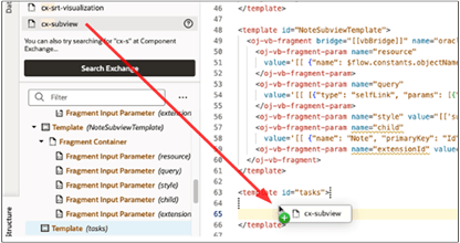

  4. 「コンポーネント」パレットで、「フィルタ」フィールドにcx-subviewと入力します。
  5. cx-subviewフラグメントを、テンプレート・エディタのtasks templateタグの間にドラッグ・アンド・ドロップします。
    フラグメントをテンプレート・エディタにドラッグする方法が示されている、サブビュー構成の部分的なスクリーンショット。

  4. 処理バーで「タスクの作成」および「アポイントメントの作成」と入力して、タスクおよびアポイントメントを作成します。
    タスクおよびアポイントメントを作成したら、処理バーでタスクの表示および商談の表示と入力して、作成したレコードを表示します。
