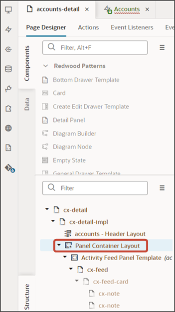

「accounts-detail」ページで、ページ・デザイナ・サブタブをクリックします。

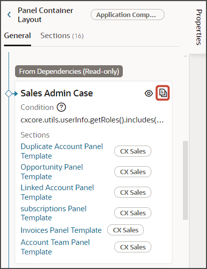

構造パネルで、パネル・コンテナ・レイアウト・ノードをクリックします。
「プロパティ」ペインで、営業管理者ケースの隣にある「複製」アイコンをクリックします。
営業管理者ケース(コピー)パネル・レイアウトの条件の隣にある式エディタ・アイコンをクリックします。

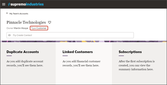

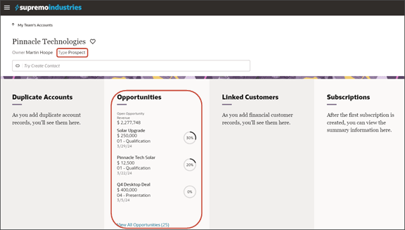

「自分のチームのアカウント」ページで、任意のアカウントをクリックします。
アカウント・タイプが「顧客」の場合、「商談」パネルは表示されません。
アカウント・タイプが「見込み客」の場合は、「商談」パネルが表示されます。

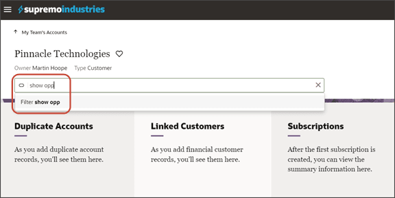

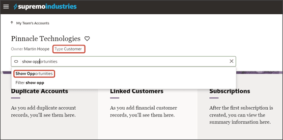

次は、フィールド条件をサブビュー・レイアウトにも追加します。 フィールド条件をサブビュー・レイアウトに追加することは重要です。 そうしない場合、アカウントが「顧客」であっても、処理バーから「商談の表示」スマート処理を使用できます。
構造パネルで、サブビュー・コンテナ・レイアウト・ノードをクリックします。

「自分のチームのアカウント」ページで、任意のアカウントをクリックし、そのアカウントのタイプが「顧客」であることを確認します。 「商談」パネルは表示されません。
「商談の表示」スマート処理が処理バーから使用可能かどうかを確認して、サブビュー・レイアウトのフィールド条件をテストします。 アカウントが「顧客」の場合、これは表示されなくなります。
