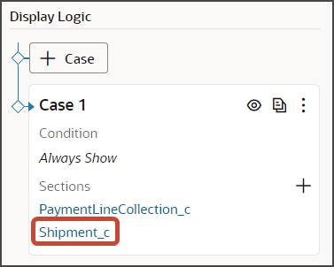

「プロパティ」ペインのケース1リージョンで、セクションの追加アイコンをクリックし、新規セクションをクリックします。
「タイトル」フィールドで、Shipment_c
などのセクションのタイトルを入力します。
「ID」フィールドで、値をShipment_c
に変更します。
ノート:
このIDにはREST APIオブジェクト名を使用します。
「OK」をクリックします。

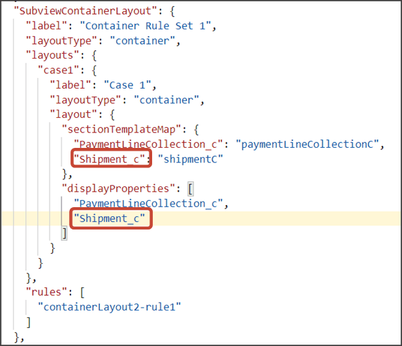

正しいサブビュー名を使用して、テンプレートのJSONを手動で更新します。
「payment_c-detail」タブで、「JSON」サブタブをクリックします。
SubviewContainerLayoutのセクション・テンプレート・レイアウトのセクションで、サブビューのID名であるShipment_c
に一致するようにsectionTemplateMap
およびdisplayProperties
を置き換えます。 これがオブジェクトのREST API名です。
この例では、SubviewContainerLayoutのsectionTemplateMap
は次のようになります:

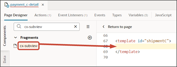

「コンポーネント」パレットで、「フィルタ」フィールドにcx-subview
と入力します。
cx-subviewフラグメントを、テンプレート・エディタのshipmentC templateタグの間にドラッグ・アンド・ドロップします。
次のパラメータをフラグメント・コードに追加して、下のサンプルのようなコードにします。 Shipment_c
およびPayment_Id_PaymentShipment1M
は、必ず、オブジェクトおよび外部キー・フィールドの適切な値で置き換えてください。
ノート:
外部キー・フィールドの名前の形式は、常に<Source object name>_Id_<Relationship name>
です。 ターゲット・オブジェクト(出荷)のREST describeを実行して、フィールド名を取得することもできます。
<template id="shipmentC">
<oj-vb-fragment bridge="[[vbBridge]]" name="oracle_cx_fragmentsUI:cx-subview">
<oj-vb-fragment-param name="resource" value='[[ {"name": "Shipment_c", "primaryKey": "Id", "endpoint": $application.constants.serviceConnection } ]]'>
</oj-vb-fragment-param>
<oj-vb-fragment-param name="sortCriteria" value='[[ [{"attribute": "LastUpdateDate","direction": "desc" }] ]]'>
<oj-vb-fragment-param name="query"
value='[[ [{"type": "qbe", "params": [{"key": "Payment_Id_PaymentShipment1M", "value": $variables.id }]}] ]]'>
<oj-vb-fragment-param name="context" value="[[ {} ]]"></oj-vb-fragment-param>
<oj-vb-fragment-param name="extensionId" value="{{ $application.constants.extensionId }}"></oj-vb-fragment-param>
</oj-vb-fragment>

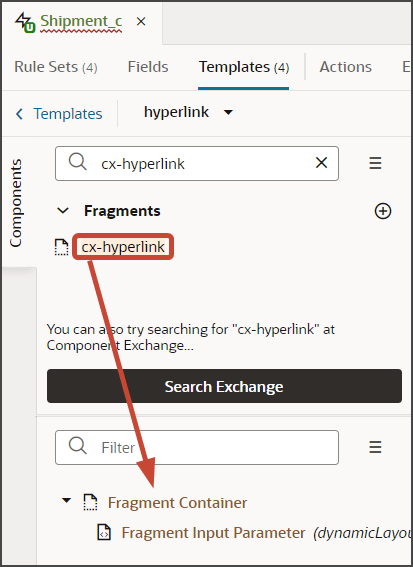

テンプレート・エディタで、「設計」ボタンをクリックします。
「コンポーネント」パレットの「フィルタ」フィールドに、cx-hyperlink
と入力します。
cx-hyperlinkフラグメントを、構造ペインの入力テキスト・ノードの下にドラッグ・アンド・ドロップします。
入力テキスト・ノードを削除します。

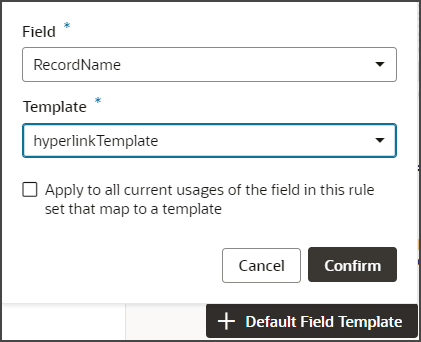

+ デフォルト・フィールド・テンプレートをクリックします。
「RecordName」フィールドを選択し、「hyperlinkTemplate」テンプレートを選択します。 「確認」をクリックします。

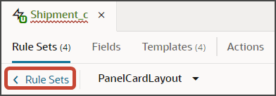

ページの上部で、「<ルール・セット」をクリックして、ルール・セットのリストに戻ります。
Sub View Layoutルール・セットをクリックします。

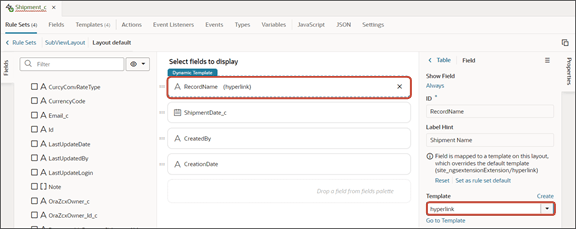

「デフォルト」レイアウトの横にある「開く」アイコンをクリックします。
RecordNameフィールドをクリックして選択します。
「プロパティ」ペインの「テンプレート」フィールドで、「hyperlinkTemplate」テンプレートを選択します。

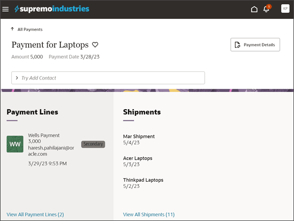

次のスクリーンショットは、データを含むリスト・ページがどのように見えるかを示しています。
データが存在する場合、リスト・ページで任意のレコードをクリックして、詳細ページにドリルダウンできます。 ヘッダー・リージョンとパネルを含む詳細ページが表示されます。
これで、「出荷」パネルが表示されるようになります。

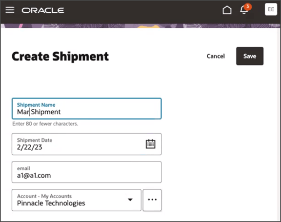

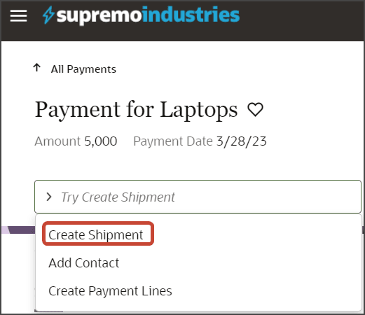

処理バーで、「出荷の作成」処理を選択します。
「出荷の作成」ページが表示されます。 一般的な「出荷の作成」ページの例を次に示します:
出荷を作成すると、出荷の詳細ページにナビゲートされます。 ブラウザの戻るボタンをクリックして、出荷の詳細ページに戻ります。
「出荷」パネルで、作成した出荷のリンクをクリックして、出荷の詳細ページにナビゲートします。
ブラウザの戻るボタンをクリックします。
「すべて表示」リンクをクリックして、サブビューにドリルダウンします。
「出荷」サブビューで、「Mar Shipment」リンクをクリックし、出荷の詳細ページにナビゲートします。
