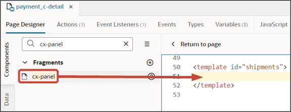

  14. 「コンポーネント」パレットで、「フィルタ」フィールドにcx-panelと入力します。
  15. cx-panelフラグメントを、テンプレート・エディタのshipmentsテンプレート・タグの間にドラッグ・アンド・ドロップします。
    このスクリーンショットは、フラグメントをテンプレート・エディタにドラッグする方法を示しています。

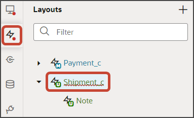

  18. 「レイアウト」タブをクリックし、「Shipment_c」ノードをクリックします。
    このスクリーンショットは、「Shipment_c」ノードを選択する方法を示しています。

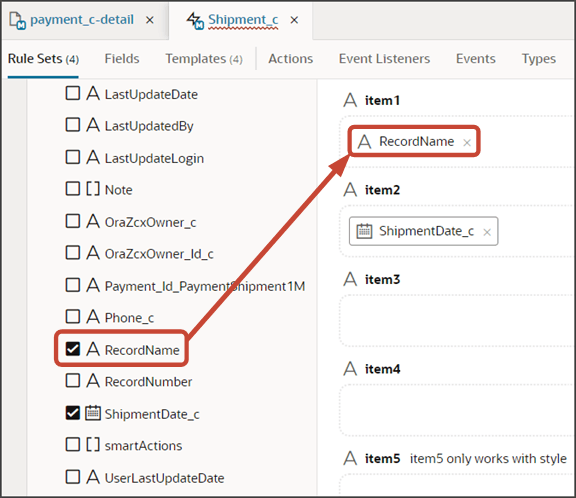

  20. パネルに表示するフィールドを追加します。
    1. 「デフォルト」レイアウトの横にある「開く」アイコンをクリックします。
    2. それぞれのパネルには固有のスロットが含まれています。 フィールドのリストから、それぞれのフィールドを目的のスロットにドラッグします。
      たとえば、RecordNameフィールドを「item1」スロットにドラッグ・アンド・ドロップします。 そのスロットにIdフィールドが存在する場合、それを削除できます。
      このスクリーンショットは、パネル・レイアウトのスロットにフィールドをドラッグする方法を示しています。
      他の必要なフィールドを適切なスロットにドラッグ・アンド・ドロップします。 たとえば、ShipmentDate_cフィールドを「item2」スロットにドラッグし、Email_cフィールドを「item3」スロットにドラッグします。
