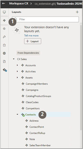

  2. 「レイアウト」タブをクリックします。
  3. 「レイアウト」タブで、「CX Sales」>「Contact」をクリックします。

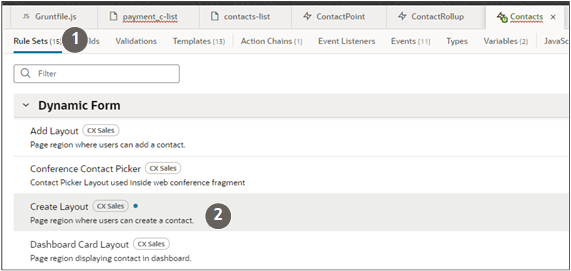

  4. 「ルール・セット」>Create Layout (CX Sales)をクリックします。
    Create Layoutの動的フォームが強調表示されている「ルール・セット」タブ

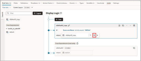

  6. 新しいルールにルールの条件を追加します。
  7. 新しいレイアウト・ルールの「開く」をクリックして、レイアウトのコピーを開きます。
    「開く」処理ボタンの場所が強調表示されているルール。

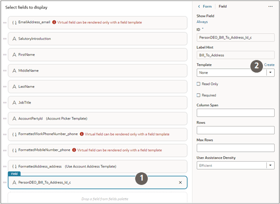

  8. 「PersonDEO_Bill_To_Address_id_c (請求先住所)」フィールドを見つけて、これをレイアウトに追加します(次のスクリーンショットでコールアウト1で強調表示されているもの)

    2. 「フィールド」(右側)ペインの「テンプレート」フィールド(コールアウト2)で「作成」をクリックします。

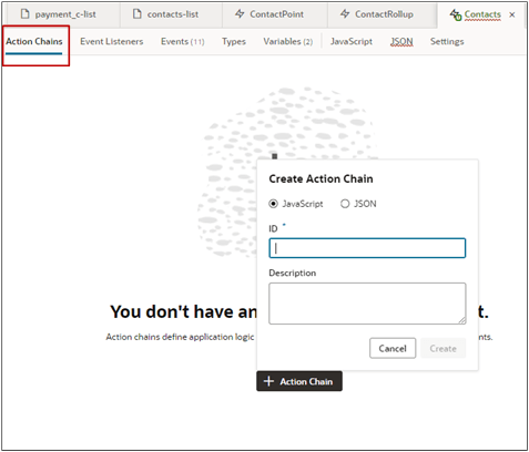

    1. 「Contacts」タブで、処理チェーンをクリックします。
      処理チェーン・タブが選択され、処理チェーンの作成ウィンドウが開いている
    2. 処理チェーンの作成(+処理チェーン)をクリックします。
    3. 処理チェーンの作成ウィンドウで、「JavaScript」オプションを選択したままにし、任意の名前をIDとして入力します。この例ではGetAddressesです。
    4. 「作成」をクリックします。
