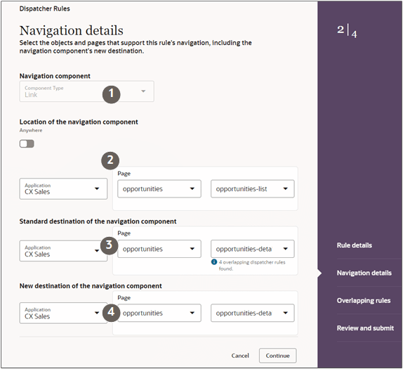

「ナビゲーション詳細」ステップでの入力内容は重要であるため、このステップの5つのセクションの概要を次に示します。 最後のセクションを表示するには、下にスクロールする必要があります。 ルールの作成に関する詳しい説明がその後に示されます。
セクション 説明
ナビゲーション・コンポーネント(1) このリリースでは、オブジェクト名リンクからのリンクのみをリダイレクトできます。
ナビゲーション・コンポーネントの事業所(2) リダイレクトするリンクの範囲。 営業アプリケーションのすべてのページのリンクをリダイレクトするか、特定のオブジェクトのリンクをリダイレクトするか、リダイレクトの範囲を特定のページに絞り込むことができます。
ナビゲーション・コンポーネントの標準目的地(3)
リダイレクトするリンクの現在の宛先。 リスト・ページ、詳細ページ、編集ページおよび作成ページのリンクをリダイレクトできます。
ノート: ディスパッチャを使用して、サブビューのリンクをリダイレクトすることはできません。
ナビゲーション・コンポーネントの新規目的地(4) リンクの新しい宛先ページ。 サブビューは詳細ページの一部です。
そのため、サブビューにリンクをリダイレクトする場合は、詳細ページを選択します。

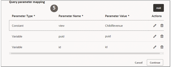

問合せパラメータ・マッピング(5)
サブビューにリンクをリダイレクトする場合は、サブビューURLから取得した値を持つ定数を追加して、サブビューを識別します。
編集ページにリダイレクトする場合は、定数mode = editを追加します。

最初の4つのセクションが強調表示されている、ディスパッチャの「ナビゲーション詳細」ページのスクリーンショット。
5番目のセクションが強調表示されている、ディスパッチャの「ナビゲーション詳細」ページのスクリーンショット。

商談リスト・ページの商談名リンクを「製品」サブビューにリダイレクトするために、「ナビゲーション詳細」ステップのセクションに入力する内容を次に示します。
  • ナビゲーション・コンポーネントの事業所
    商談リスト・ページのリンクへのリダイレクトを制限するために、次のように入力します:
    フィールド 入力内容
    アプリケーション CX Sales
    ページ opportunities
    2番目の「ページ」フィールド opportunities-list
  • ナビゲーション・コンポーネントの標準目的地
    通常は、ユーザーがリスト・ページで商談名をクリックすると、アプリケーションで詳細ページが開きます。
    フィールド 入力内容
    アプリケーション CX Sales
    ページ opportunities
    2番目の「ページ」フィールド opportunities-detail
  • ナビゲーション・コンポーネントの新規目的地
    詳細ページのサブビューにナビゲーションをリダイレクトするため、入力内容は標準目的地の場合と同じです。 サブビューは詳細ページの一部です。
    フィールド 入力内容
    アプリケーション CX Sales
    ページ opportunities
  • 問合せパラメータ・マッピング
    製品サブビューにリダイレクトするには、ChildRevenueの値を持つ定数を追加します:
    フィールド 入力内容
    パラメータ・タイプ 定数
    パラメータ名 view
    パラメータ値 ChildRevenue

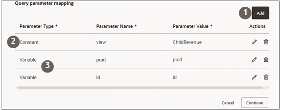

    3. サブビューにリダイレクトする場合は、次のように入力します:
      フィールド 入力内容
      パラメータ・タイプ 定数
      パラメータ名 view
      パラメータ値 view=に続けて、サブビューのURLの最後の部分を入力します。
      商談の「製品」サブビューのURLの例を次に示します:
      https://<domain>/fscmUI/redwood/cx-sales/application/container/opportunities/opportunities-detail?id=300000009863286&puid=39003&view=ChildRevenue
    ノート: 標準サブビューおよびCX拡張ジェネレータによって生成されたサブビューの場合は、2つのパラメータ(変数puidおよびid)が自動的に追加されます。 これらのパラメータは必須です。
    「問合せパラメータ・マッピング」セクションのスクリーンショットを次に示します
    コールアウト 説明
    1 「追加」ボタン。
    2 定数エントリ。
    3 2つの必須変数が自動的に追加されます。
    「問合せパラメータ・マッピング」セクションのスクリーンショットとコールアウトの詳細を説明する表。
