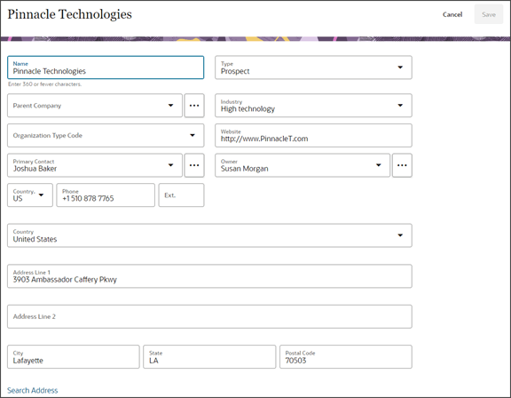

これは「アカウントの編集」ページのスクリーンショットです。
この例では、「Webサイト」フィールドを移動して「名前」フィールドの右側に表示されるようにします。

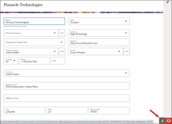

  2. Visual Builder Studioには、次のいずれかの方法でアクセスできます:
    • 「設定およびアクション」メニューで、「Visual Builder Studioでページを編集」を選択します。
      このスクリーンショットは、Oracle Visual Builder Studioに入る方法を示しています。
    • 「設定およびアクション」メニューが表示されない場合は、ページの右下にある「Oracleへの質問」アイコンにマウスを重ね、「Visual Builder Studioでページを編集」をクリックします。
      このスクリーンショットは、Oracle Visual Builder Studioにアクセスする方法を示しています。

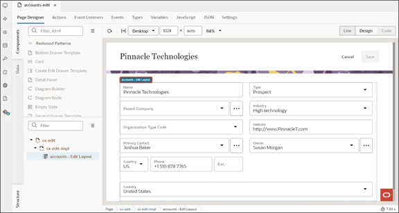

  4. Visual Builder Studioが開くと、キャンバスに「アカウントの編集」ページが開きます。
    構造パネルで、accounts - Edit Layoutノードをクリックします。
    キャンバス内でedit layoutが強調表示されています。
    このスクリーンショットは、「アカウントの編集」ページからOracle Visual Builder Studioに入ったときの表示状態を示しています。

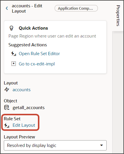

  5. 「プロパティ」ペインで、「レイアウトの編集」ルール・セットをクリックします。
    これは、「アカウントの編集」ページのルール・セットのスクリーンショットです。
    Accountsレイアウト・タブ > 「ルール・セット」サブタブが表示されます。 「ルール・セット」サブタブには、デフォルトのレイアウトとデフォルトのルールの両方が含まれています。 新しいルールを作成します。

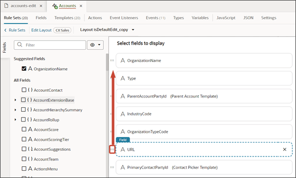

  9. この例では、「Webサイト」フィールドの位置を移動します。 「Webサイト」フィールドを見つけ、ハンドルを使用して、このフィールドが「名前」フィールドの後に表示されるように再配置します。
    このスクリーンショットは、「URL」フィールドの移動方法を示しています。

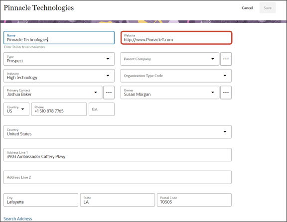

    このスクリーンショットは、「Webサイト」フィールドの新しい位置を示しています。
