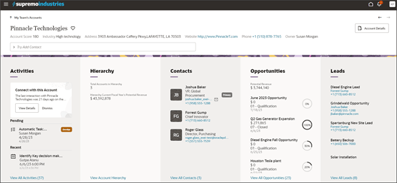

たとえば、これは5つのパネルを含むアカウント詳細ページの例です:
このスクリーンショットは、アカウント詳細ページを示しています。
各パネルには数件のレコードしか表示されていません。

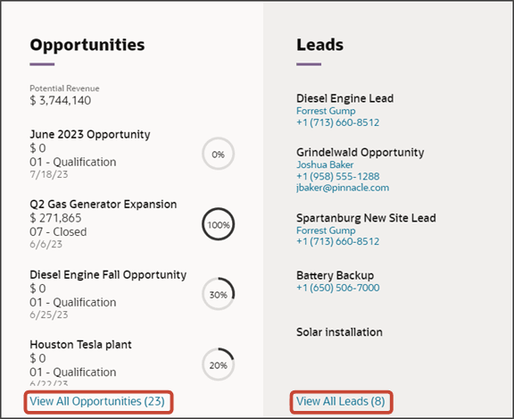

パネル下部に表示されるすべて表示のリンクをクリックすることで、ユーザーはすべてのレコードを表示できます。
次に、すべて表示のリンクの例を示します。 リンクの末尾に表示される数字は、サブビューにリストされるレコードの総数を示しています。
このスクリーンショットは、各パネルのすべて表示のリンクを示しています。

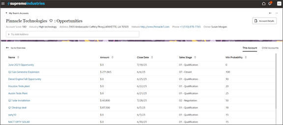

サブビュー表内の列の表示順序を変更する方法を見てみましょう。 この例では、アカウント詳細ページの「商談」パネルからアクセスできる「商談」サブビューで、営業ステージおよび受注確度列の表示順序を入れ替えます。
これは、アカウント詳細ページの「商談」パネルからアクセスできる「商談」サブビューのスクリーンショットです。

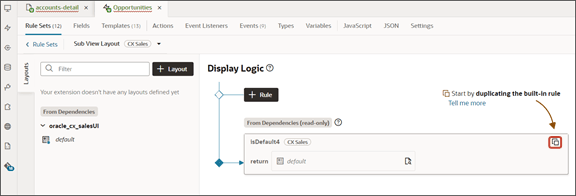

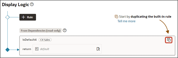

  3. ルールの複製アイコンをクリックします。
    これは、デフォルト・ルールの複製方法を示すスクリーンショットです。

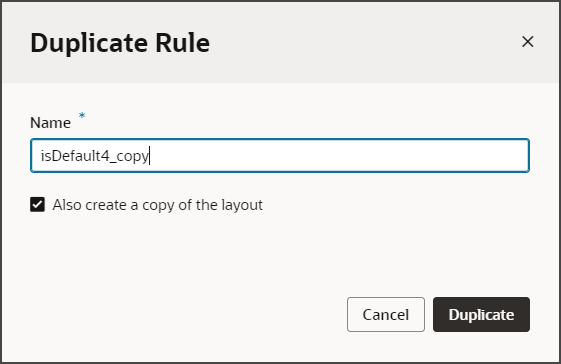

  4. ルールの複製ダイアログで、デフォルトのルール名を受け入れるか、新しい名前を入力します。 ここで入力する名前はルールとレイアウトの両方の名前になるため、その点を考慮したレイアウト名を入力してください。
    また、レイアウトのコピーも作成するチェック・ボックスを必ず選択してください。
    このスクリーンショットは、ルールの複製方法を示しています。
  5. 「複製」をクリックします。

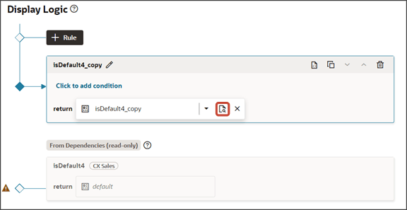

    新しいルールは既存ルールのリストの最上部に表示されます。これは、実行時にこのルールが最初に評価されることを意味します。 ルールの条件が満たされると、関連付けられているレイアウトがユーザーに表示されます。
    この例では条件を追加しないため、関連付けられているレイアウトが常に表示されます。
  6. コピーしたルールのレイアウトを変更します。
    1. 「オープン」アイコンをクリックして、コピーしたレイアウトを編集します。
      このスクリーンショットは、ルールに関連付けられているレイアウトの編集方法を示しています。

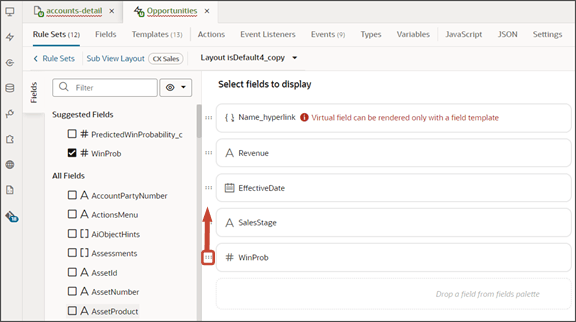

    2. レイアウト内のフィールド・リストで、受注確度フィールドの横にあるハンドルを使用して、このフィールドを営業ステージ・フィールドの上に移動します。
      このスクリーンショットは、サブビュー・レイアウトの列の順序の変更方法を示しています。

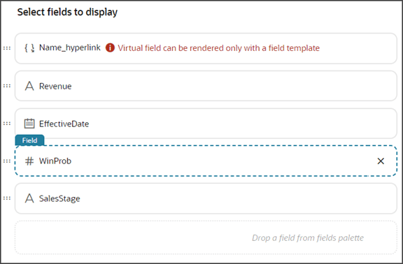

      次のスクリーンショットは、最終的な受注確度フィールドの位置を示しています。
      このスクリーンショットは、最終的な受注確度フィールドの位置を示しています。

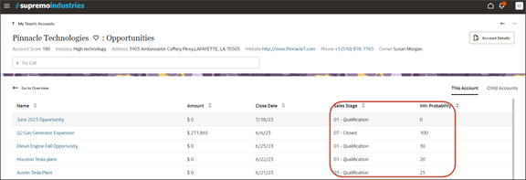

  7. 「プレビュー」ボタンをクリックして、ランタイム・テスト環境の変更を表示します。
    これは、Visual Builder Studioの「プレビュー」ボタンのスクリーンショットです。
    プレビュー・リンクのURLには、application/containerセグメントが含まれている必要があります。 含まれていない場合は、次の例のURLを使用してプレビュー・リンクを変更します:
    https://<servername>/fscmUI/redwood/cx-sales/application/container/accounts/accounts-detail?id=300000003513233&puid=7050&view=foldout
    このスクリーンショットは、「商談」サブビュー上の受注確度および営業ステージ列の新しい表示順序を示しています。
