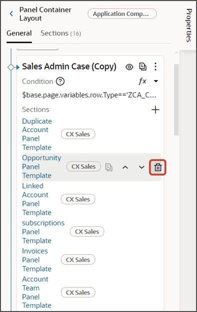

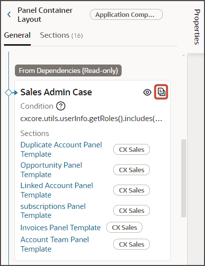

構造パネルで、パネル・コンテナ・レイアウト・ノードをクリックします。
「プロパティ」ペインで、Sales Admin Caseの横にある「複製」アイコンをクリックします。
Sales Admin Case (Copy)パネル・レイアウトの条件の横にある式エディタ・アイコンをクリックします。
テストの目的で、式エディタ・ダイアログ内の既存の式を次の新しい式に置換します:
$base.page.variables.row.Type=='ZCA_CUSTOMER' -
「保存」をクリックします。
商談パネル・テンプレートを削除します。
指定した前述のフィールド条件とあわせて、これにより顧客タイプのアカウントでは、アカウント詳細ページに「商談」パネルが表示されなくなります。

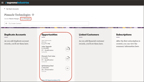

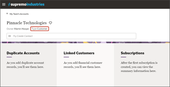

「自分のチームのアカウント」で、任意のアカウントをクリックします。
アカウント・タイプが「顧客」の場合、「商談」パネルは表示されません。
アカウント・タイプが「見込み客」の場合、「商談」パネルが表示されます。

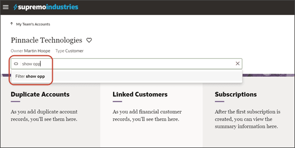

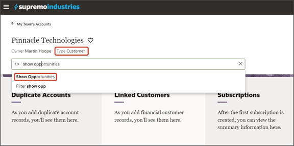

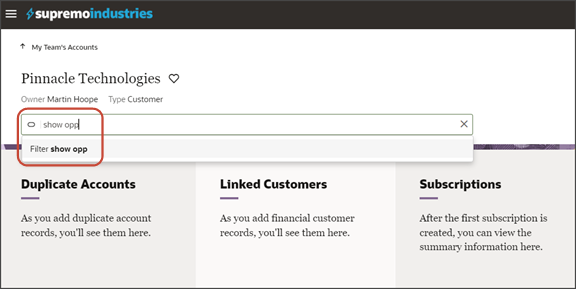

「自分のチームのアカウント」ページで任意のアカウントをクリックし、アカウントが顧客タイプであることを確認します。 「商談」パネルが表示されていないことを確認します。
サブビュー・レイアウトのフィールド条件をテストするため、「商談の表示」スマート処理が処理バーから使用できるかを確認します。 顧客タイプのアカウントでは、これが表示されないはずです。
