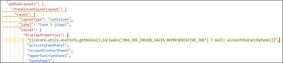

"/PanelsContainerLayout"セクションまでスクロールします。
"accountHierarchyPanel"パネルを次の式に置換します:
"[[cxcore.utils.userInfo.getRoles().includes('ORA_ZBS_INSIDE_SALES_REPRESENTATIVE_JOB’) ? null: accountHierarchyPanel]]",

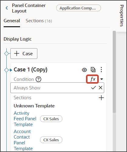

accounts-detailページでページ・デザイナ・タブにナビゲートします。
構造パネルで、パネル・コンテナ・レイアウト・ノードをクリックします。
「プロパティ」ペインで、ケース1の横にある「複製」アイコンをクリックします。
ケース1 (コピー)パネル・レイアウトの条件の横にある式エディタ・アイコンをクリックします。

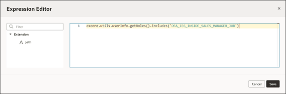

式エディタ・ダイアログで、次の式を入力します:
cxcore.utils.userInfo.getRoles().includes('ORA_ZBS_INSIDE_SALES_MANAGER_JOB')
「保存」をクリックします。

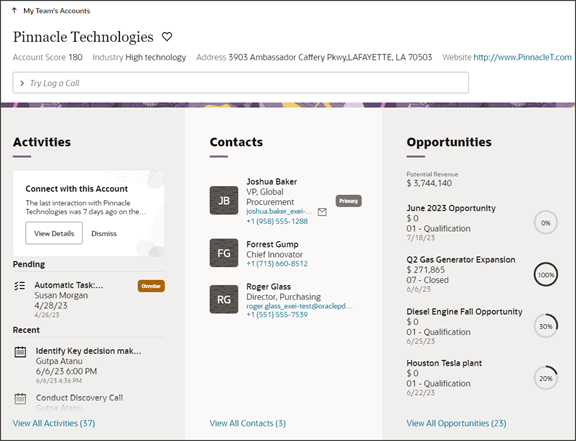

営業担当の変更をテストしてみます。
「プレビュー」ボタンをクリックして、ランタイム・テスト環境の変更を表示します。
プレビュー・リンクのURLには、
application/containerセグメントが含まれている必要があります。 含まれていない場合は、次の例のURLを使用してプレビュー・リンクを変更します:https://<servername>/fscmUI/redwood/cx-sales/application/container/accounts/accounts-detail?id=300000003513233&puid=7050&view=foldoutこのスクリーンショットは、ログインユーザーが営業担当である場合の例です。 アカウント詳細ページに「階層」パネルが表示されません。 これは、前の手順でJSONを更新したためです。
次に、営業マネージャとしてサインインします。 アカウント詳細ページで、「階層」パネルの後に「アクティビティ」パネルが表示されることを確認します。
