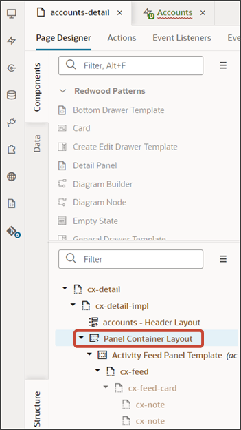

Visual Builder Studioで、accounts-detailページのページ・デザイナ・タブにナビゲートします。
「設計」ボタンをクリックします。
構造パネルで、パネル・コンテナ・レイアウト・ノードをクリックします。

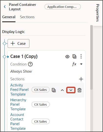

「プロパティ」ペインで、ケース1の横にある「複製」アイコンをクリックします。
コピーしたレイアウトの「プロパティ」ペインで、アクティビティ・フィード・パネル・テンプレート・セクションの横にある「下に移動」アイコンをクリックし、このセクションが階層パネル・テンプレート・セクションの後に表示されるようにします。
