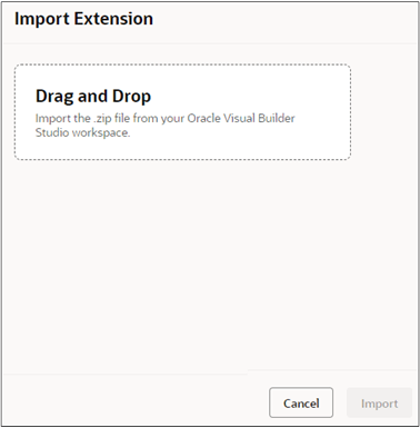

    2. 「拡張のインポート」ドロワーで、.zipファイルをドラッグ・アンド・ドロップし、「インポート」をクリックします。
      「拡張のインポート」ドロワー

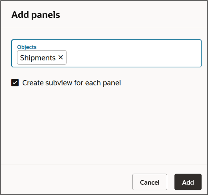

    2. 「パネルの追加」ドロワーで、パネルおよびサブビューの作成対象のオブジェクトを選択します。 1:M、M:Mまたは子の関係の標準またはカスタムのオブジェクトを選択できます。
      たとえば、カスタム・オブジェクト「Shipment」のアカウントにパネルを追加する場合、「Shipments」を追加します。
      このスクリーンショットは、パネル作成先のオブジェクトの選択方法を示しています。
    3. 各パネルとともにサブビューを自動的に作成する場合は、「各パネルのサブビューの作成」チェック・ボックスを選択します。
      ノート:
      このチェック・ボックスを選択しなかった場合は、サブビューを後から追加できます。
    4. 「追加」をクリックします。

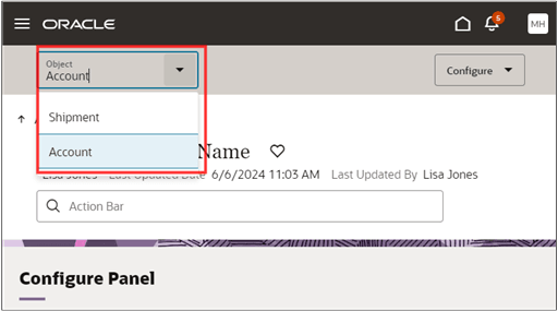

  11. カスタム・オブジェクトにパネルを追加する場合で、パネルおよびそのサブビューをまだ作成していない場合は、「オブジェクト」ドロップダウン・フィールドで対象のオブジェクトを選択して、そのオブジェクトに切り替えます。
    このスクリーンショットは、オブジェクト間の切替え方法を示しています。

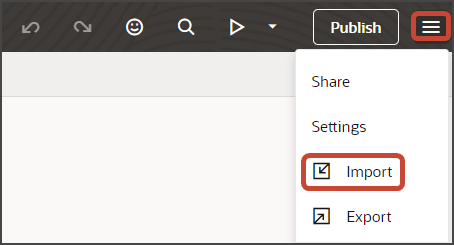

  3. ページ上部のメニュー・アイコンをクリックし、「インポート」をクリックします。
    このスクリーンショットは、.zipファイルのインポート方法を示しています。
  4. 「リソースのインポート」ダイアログで.zipファイルを追加し、「インポート」をクリックします。

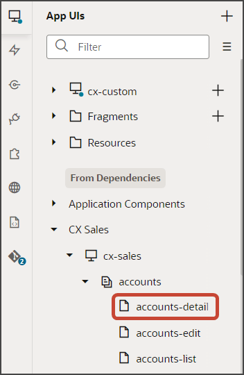

  1. Visual Builder Studioで、accounts-detailページのページ・デザイナ・タブをクリックします。
    accounts-detailページには、アプリケーションのアカウント詳細ページからVisual Builder Studioにナビゲートする方法、またはVisual Builder Studioの「アプリケーションUI」タブでaccounts-detailノードにナビゲートする方法のいずれかの方法でアクセスできます。
    このスクリーンショットは、Visual Builder Studioでオブジェクトの詳細ページにナビゲートする方法を示しています。

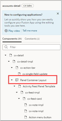

    1. 構造パネルで、パネル・コンテナ・レイアウト・ノードをクリックします。
      これはパネル・コンテナ・レイアウト・ノードのスクリーンショットです。

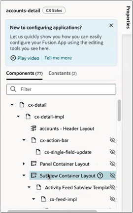

    1. 構造パネルで、サブビュー・コンテナ・レイアウト・ノードをクリックします。
