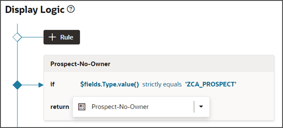

他のフィールドの値に基づいてフィールドが表示されるようにするには、次のように2つのルールを作成し、最初のルールに条件を追加します:
「見込み客」タイプのアカウントの場合、「所有者」フィールドのないレイアウトを表示します。
「見込み客」タイプ以外のアカウントの場合、「所有者」フィールドを含む別のレイアウトを表示します。

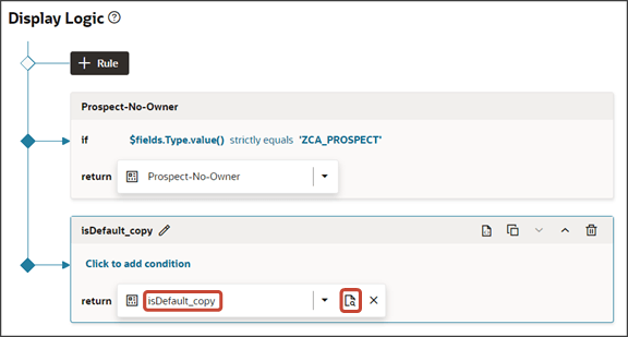

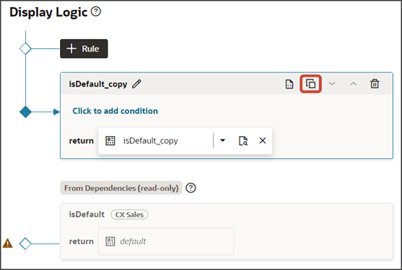

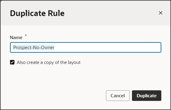

Visual Builder StudioのAccountsレイアウト・タブ > 「ルール・セット」サブタブで、「詳細ページのヘッダーの構成」の手順に従って作成したルールをコピーする方法で、新しいルールを作成します。
「複製」アイコンをクリックします。
ルールの複製ダイアログで、デフォルトのルール名を受け入れるか、新しい名前を入力します。 ここで入力する名前はルールとレイアウトの両方の名前になるため、その点を考慮したレイアウト名を入力してください(例:
Prospect-No-Owner)。また、レイアウトのコピーも作成するチェック・ボックスを必ず選択してください。
「複製」をクリックします。

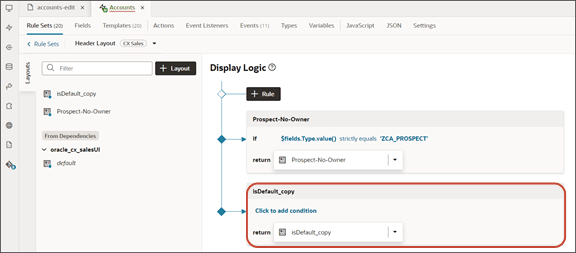

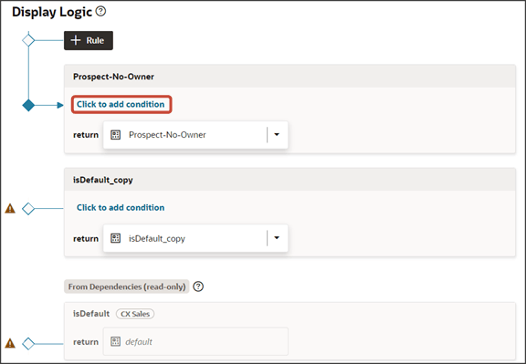

新しいルールは既存ルールのリストの最上部に表示されます。これは、実行時にこのルールが最初に評価されることを意味します。 ルールの条件が満たされると、関連付けられているレイアウトがユーザーに表示されます。 そうでなかった場合、次のルールが評価されます。

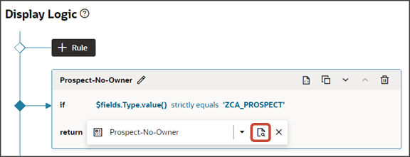

ルールに条件を追加します。 クリックして条件を追加をクリックします。
条件を追加して、関連付けられているレイアウトを実行時のどの時点で表示するかを指定します。
この例では、「タイプ」フィールドが
「見込み客」であることを条件とします。

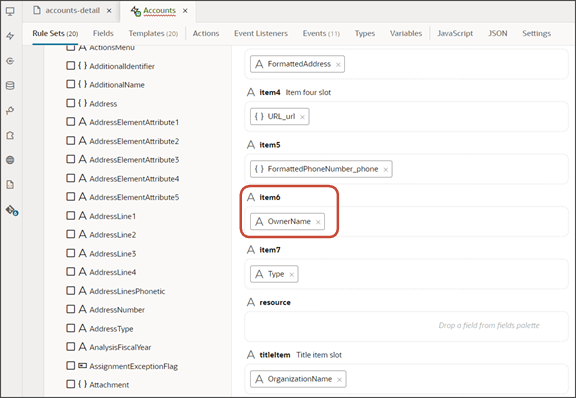

レイアウトを編集し、アカウント・タイプが「見込み客」の場合に、「所有者」フィールドが表示されないようにします。
「オープン」アイコンをクリックして、コピーしたレイアウトを編集します。
item6スロットの所有者フィールドを削除します。

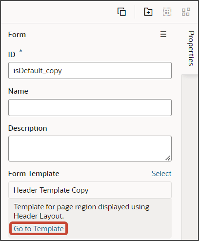

「オープン」アイコンをクリックして、コピーしたルールのレイアウトを編集します。

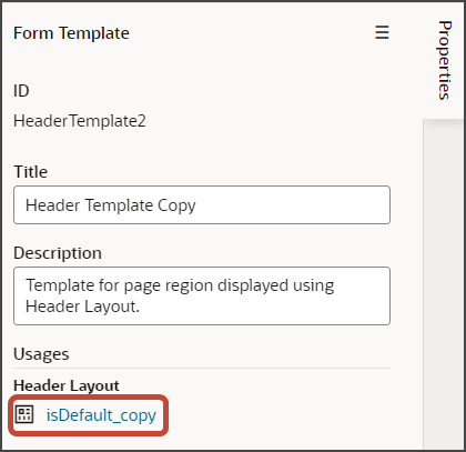

「プロパティ」ペインで、「テンプレートに移動」をクリックします。

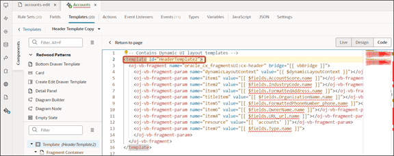

「コード」ボタンをクリックします。
テンプレート・エディタで、ヘッダー・テンプレートのテンプレート・タグを強調表示します。
「プロパティ」ペインで、レイアウト名を確認します。
テンプレート・エディタで、FormattedPhoneNumber_phoneを強調表示します。
<oj-vb-fragment-param name="item5" value="[[ $fields.FormattedPhoneNumber_phone.name ]]"></oj-vb-fragment-param> -
強調表示したパラメータを次の行に置き換えます:
<oj-vb-fragment-param name="item5" value="[[ ( $fields.IndustryCode.value() =='HIGH_TECHNOLOGY') ? null : $fields.FormattedPhoneNumber_phone.name]]"></oj-vb-fragment-param> -

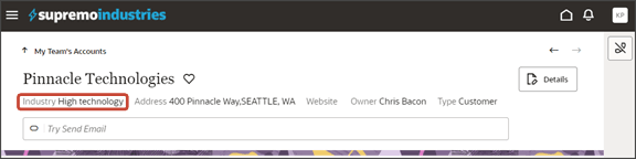

application/containerセグメントが含まれている必要があります。 含まれていない場合は、次の例のURLを使用してプレビュー・リンクを変更します:https://<servername>/fscmUI/redwood/cx-sales/application/container/accounts/accounts-detail?id=300000003513233&puid=7050&view=foldoutアカウントを見てみます。 この例では、アカウントの産業は「ハイテク」であるため、電話番号はヘッダーに表示されません。

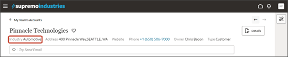

産業を「自動車」に変更した場合、電話番号が表示されます。
