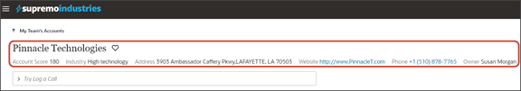

レコードの詳細ページのヘッダーでは、主要な情報が上部に表示されるため、ユーザーが必要な情報をすばやく見つけることができます。 ヘッダーには事前定義の属性セットが表示されますが、このリージョンを構成してユーザーが最も興味のある属性が表示されるようにすることができます。
ヘッダーの場所
リスト・ページからレコードの詳細ページにドリルダウンすると、詳細ページの上部にヘッダーが表示されます。
これは、アカウント・レコードの基本情報リージョンのスクリーンショットです。

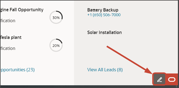

  2. Visual Builder Studioには、次のいずれかの方法でアクセスできます:
    • 「設定およびアクション」メニューで、「Visual Builder Studioでページを編集」を選択します。
      このスクリーンショットは、Oracle Visual Builder Studioに入る方法を示しています。
    • 「設定およびアクション」メニューが表示されない場合は、ページの右下にある「Oracleへの質問」アイコンにマウスを重ね、「Visual Builder Studioでページを編集」をクリックします。
      このスクリーンショットは、Oracle Visual Builder Studioにアクセスするためのリンクを示しています。

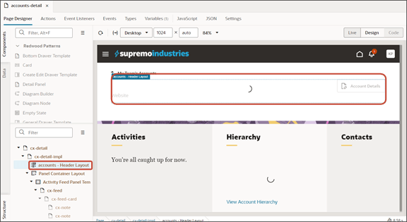

  7. 構造パネルで、accounts - Header Layoutノードをクリックします。
    キャンバス内でヘッダーが強調表示されています。
    これは、詳細ページのヘッダーのスクリーンショットです。

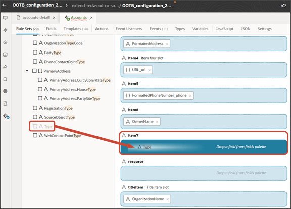

  12. コピーしたルールのレイアウトを変更します。
    1. 「オープン」アイコンをクリックして、コピーしたレイアウトを編集します。
      このスクリーンショットは、ルールに関連付けられているレイアウトの編集方法を示しています。
    2. 「フィルタ」フィールドに、typeと入力して「タイプ」フィールドを見つけます。
    3. 「タイプ」フィールドをヘッダーの使用可能なセクションにドラッグします。
      この例では、Typeフィールドをitem7セクションにドラッグします。
      このスクリーンショットは、フィールドをレイアウトに追加する方法を示しています。

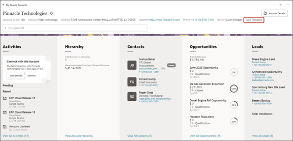

  13. 「プレビュー」ボタンをクリックして、ランタイム・テスト環境の変更を表示します。
    これは、Visual Builder Studioの「プレビュー」ボタンのスクリーンショットです。
    プレビュー・リンクのURLには、application/containerセグメントが含まれている必要があります。 含まれていない場合は、次の例のURLを使用してプレビュー・リンクを変更します:
    https://<servername>/fscmUI/redwood/cx-sales/application/container/accounts/accounts-detail?id=300000003513233&puid=7050&view=foldout
    このスクリーンショットは、ヘッダー・レイアウトに追加された新しいフィールドを示しています。
    ノート:
    ヘッダーにフィールドが表示されるのは、フィールドに値がある場合のみです。 たとえば、アカウントのタイプが指定されていない場合、「タイプ」フィールドは表示されません。
