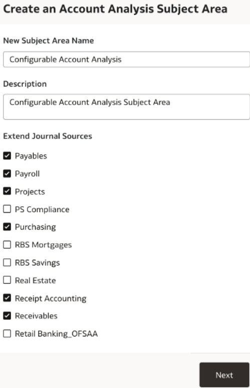

- CAAテンプレートの「仕訳ソースの拡張」値リストには、会計ハブ固有のソースを含め、補助元帳会計データを持つすべての仕訳ソースが表示されます。
- カスタム仕訳ソースおよびスタンドアロンのGLのみの仕訳ソースは、「仕訳ソースの拡張」リストに表示できません。 ただし、仕訳レコードはどのソースについても制限されません。

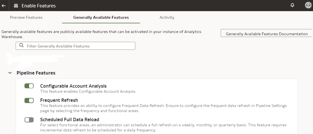

- 「機能の有効化」ページの「一般に使用可能な機能」タブで、「構成可能な勘定科目分析」を有効にします。

- 構成可能勘定科目分析サブジェクト領域の使用を開始するように、構成可能勘定科目分析サブジェクト領域テンプレートを設定します。 構成可能な勘定科目分析サブジェクト領域の設定を参照してください。

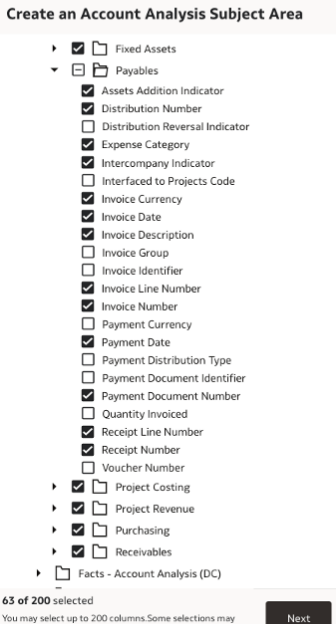

最大200列の単一のCAAテンプレートを定義できます。 最初にすべての列をデフォルトで選択するのではなく、エンド・ユーザーの要件を評価した後で、必要な列のみを選択することをお薦めします。 このアプローチでは、サブジェクト領域を非常に大きいものにするのではなく、分析の目的での有用性と効率を向上できるような、十分にキュレートされたサブジェクト領域エクスペリエンスを実現できます。 将来、変更が必要になった場合には、CAAテンプレートを変更して必要な列を追加できます。 構成可能な勘定科目分析サブジェクト領域定義の変更を参照してください。

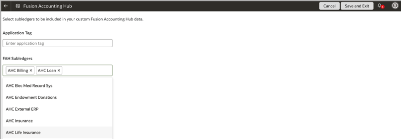

機能管理者は、分析に使用できる必要がある会計ハブ補助元帳アプリケーションを指定して、Fusion Accounting Hub Analyticsを構成します。

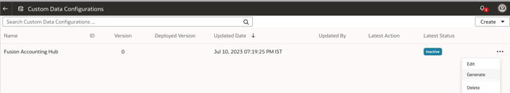

「リセット」オプションを使用して、Fusion Accounting Hubデータのフル・リセットおよびリロードをトリガーします。
Fusion Accounting Hubアプリケーションのソースを追加または削除するにはどうすればよいですか。
「編集」オプションを使用してFusion Accounting Hubアプリケーションを追加または削除した後、「生成」および「デプロイ」ステップを実行します。
