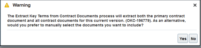

「抽出キー用語」を選択すると、次のように警告メッセージが表示されます。
「Extract Key Terms」メニュー項目を選択した後に表示される警告メッセージを示すスクリーンショット
「はい」をクリックすると、主要な用語の抽出元となるドキュメントを選択できます。 「いいえ」をクリックすると、「文書」タブの「契約文書」リージョンにあるプライマリ契約文書とすべての文書が抽出に使用されます。
