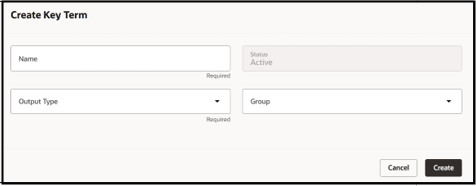

- 「重要な用語」 UIで、「キー用語の作成」をクリックして、次のように「キー用語の作成」ページを開きます:
- 次の詳細を入力します。
フィールド 説明 名前 キー用語の一意の名前。 ステータス キー用語のステータス。 デフォルトのステータスは「アクティブ」です。 キー条件を非アクティブにした場合、契約文書から抽出されません。 「非アクティブ」キー用語は読取り専用となり、再度アクティブにすることはできません。 このキー用語を使用しない場合にのみ、「非アクティブ」に設定します。 出力タイプ 出力タイプは、GenAI大規模言語モデル(LLM)によって返されるキー用語のデータ型です。 値は次のとおりです。 - 数値 - 更新率、リカバリ・ポイント目標など
- 日付 - 開始日、更新日など
- テキスト - 通貨、管轄国など
グループ これは、参照「主要用語グループ」 (ORA_OKC_KEY_TERM_GROUP)に基づいています。 グループは、主要な用語を分類するために使用されます。 独自のグループを設定できます。 - 「作成」をクリックします。

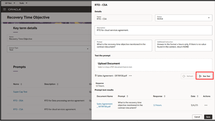

- キー用語詳細UIの「プロンプト」セクションで、「プロンプトの追加」をクリックして「プロンプトの作成」パネルを開きます。
- 「名前」、「説明」、「プロンプト」および「追加指示」を入力し、「作成」をクリックして、次のように「プロンプトの編集」パネルを開きます。
- 次の詳細を入力します。
フィールド 説明 名前 プロンプトの一意の名前。 ステータス プロンプト・ステータスは、「下書き」、「アクティブ」および「非アクティブ」です。 契約文書からのキーワードの抽出には、アクティブなプロンプトのみが使用されます。 説明 プロンプトについて説明します。 プロンプト キー用語の抽出に使用される質問。 追加指示 デフォルトの追加命令は If there is no value found in the context, return NONEです。 このテキストにより、LLMがドキュメントからの詳細に基づいてレスポンスを提供する可能性が高まります。 次のような他の指示を追加することで、特定の形式での回答を期待することもできます:- 「はい」または「いいえ」のみ応答
- レスポンスを数値のみで指定
- 1つのフレーズのみで回答
- X時間の形式の回答
- {X %} 形式の回答のみ
文書のアップロード 契約文書をアップロードし、プロンプトが適切なレスポンスを抽出するかどうかをテストします。 テキストベースのPDFファイル(Ctrl - Fを使用してテキストを検索できるPDFファイル)のみがサポートされています。 他のフォーマットは現在サポートされていません。 リフレッシュ 「リフレッシュ」をクリックして、ドキュメントのアップロードを完了 テストの実行 ドキュメントが正常にアップロードされると、「テストの実行」ボタンが有効になります。 「テストの実行」をクリックしてLLMをコールし、アップロードされたドキュメント内の情報に基づいてプロンプトのレスポンスを返します。 プロンプト・テスト結果 - ドキュメント名 - テストに使用されるドキュメント。 クリックしてドキュメントをダウンロードします。
- プロンプト - テストに使用されるプロンプト。
- レスポンス - LLMによって提供されるレスポンス。 クリックして、レスポンスの取得元のドキュメント内のテキスト・スニペットを検索します。
- 日付 - テスト日。
- 処理:
- コピー - このプロンプトを「プロンプト」フィールドにコピーします。 これを使用して、以前にテストしたプロンプトのいずれかを試すことができます。
- 削除 - テスト結果を削除します。 不要になった古いテスト結果を削除できます。
- 「保存」をクリックします。
