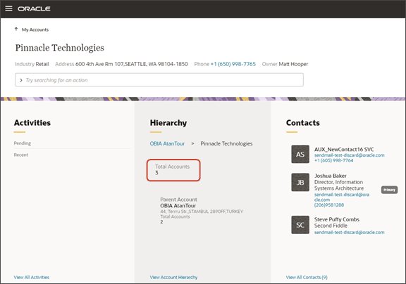

アカウントの階層パネルに表示されるロールアップのスクリーンショットを次に示します。

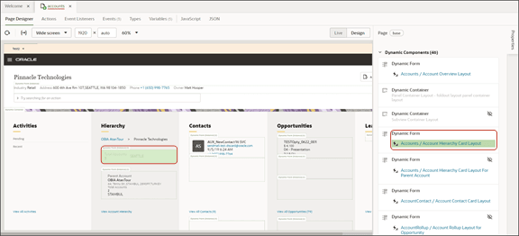

VB Studioでワークスペースに入ると、Page Designerに移動します。 ここでは、アプリケーション拡張を作成します。
「デザイン・エリア」にアカウント・レコード・ページが表示されます。

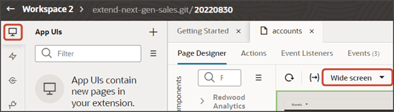

ヒント:デザイン領域にページをさらに表示するには、左側の「アプリケーション拡張」タブをクリックしてナビゲーション・ペインを縮小します。 次に、ページ・デザイナの上部にあるリストから「ワイド・スクリーン」を選択します。
「設計」ボタンをクリックします。

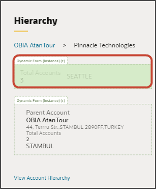

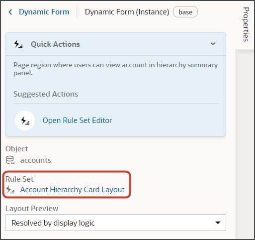

デザイン領域で、階層パネル内の動的フォーム・リージョンをクリックします。
ダイナミック・フォーム・ハンドルを使用してリージョンが表示されるようになったことに注意してください。
プロパティ・ペインに、ルール・セットも表示されます。
ヒント:クリックするかわりに、設計リージョンのリスト・リージョンにマウス・ポインタを重ねることもできます。 マウスのポインタを置くと、リージョンとそれに関連付けられた動的フォームの両方が緑で強調表示されます。
プロパティ・ペインで、「アカウント階層カード・レイアウト」をクリックします。

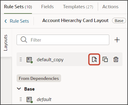

レイアウト・タブで、複製アイコンをクリックして、デフォルト・ベース・レイアウトを複製します。
レイアウトの名前を入力し、「複製」をクリックします。
オープン・アイコンをクリックして、複製レイアウトを編集します。

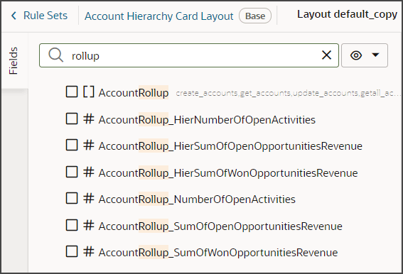

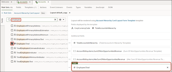

フィールド・タブで、階層パネルに新しいロールアップとして追加するフィールドを検索します。
この例では、従業員の合計数を階層パネルに追加します。 フィルタ・フィールドに
employeeと入力し、EmployeesTotalフィールドをクリックしてロールアップのリストに追加します。
ノート:「フィルタ」フィールドを使用して、追加できる一連のフィールドをフィルタします。 たとえば、追加できるロールアップ・フィールドを検索するには、
rollupと入力します。 フィルタ可能なロールアップ関連のその他の用語には、totalまたはsumがあります。

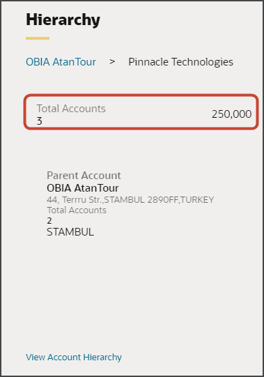

「プレビュー」ボタンをクリックして、ランタイム・テスト環境の変更を表示します。
これで、階層内のアカウントの合計数の横に、階層パネルに従業員の合計数が表示されます。 アカウントに従業員数が指定されていない場合、実行時にパネルには何も表示されません。
