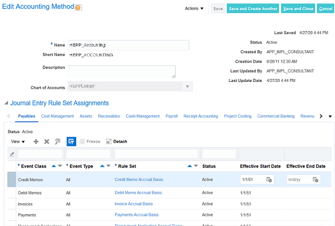

    次の例は、HEPPLedgerという名前の勘定体系の会計処理基準を示しています。 買掛/未払金補助元帳には、各イベント区分(クレジット・メモ、デビット・メモ、請求書、支払など)のルール・セットが含まれています。 ルール・セットは、イベント区分の仕訳明細に必要なデータを設定します。
    この画像は、会計処理基準名HEPP_Accountingを含む「名前」フィールドと、短縮名、摘要、勘定体系などの会計処理基準に関連するその他の詳細を含む、「会計処理基準の編集」セクションを示しています。 このイメージの焦点は、会計処理基準の下にある「仕訳ルール・セット割当」セクションを示すことです。 このセクションには、選択されている「買掛/未払金」、「原価管理」、「資産」、「売掛/未収金」、「資金管理」、「給与」、「受入会計」、「プロジェクト・コスト計算」、「商業銀行」、「収益」という複数のタブがあります。 このセクションの表には、「イベント区分」、「イベント・タイプ」、「ルール・セット」、「ステータス」、「有効開始日」、「有効終了日」の列があります。 この表の焦点は、強調表示された最初の行を示すことです。この行には、前述の列のそれぞれのデータ(「クレジット・メモ」、「すべて」、「クレジット・メモ発生主義」、「アクティブ」、「1/1/51」、月/日/年)が含まれています。
