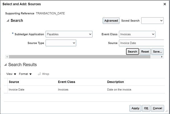

  5. 新しいサポート参照行が選択された状態で、「ソース」領域まで下にスクロールし、次の手順で各補助元帳のトランザクション日のソースを指定します:
    1. 「ソース」領域で、「選択して追加」(+アイコン)をクリックします。
    2. 「選択して追加: ソース」で、「補助元帳アプリケーション」および「イベント区分」を指定してソースを検索します。 これに加えて、ソースの名前がわかっている場合は、「ソース」を指定して検索できます。
      次の例は、買掛/未払金勘定のトランザクション日のソースの検索結果を示しています:
      この画像は、「選択して追加: ソース」セクションおよびTRANSACTION_DATEというサポート参照の「検索結果」セクションを示しており、検索基準として「補助元帳アプリケーション」=「買掛管理」、「イベント区分」=「請求書」が指定されています。 「検索結果」には5件のレコードが表として表示されており、「ソース」、「イベント区分」および「摘要」という列があります。 これらのレコードの内容は、前述の各列のデータである「請求書日付」、「請求書」、「請求書の日付」、「請求書摘要」、「請求書」、「請求書摘要」、「請求書仕入割引額」、「請求書」、「請求書における仕入割引の金額です。」、「請求書配分勘定」、「請求書」、「勘定科目の会計フレックスフィールド識別子…」、「請求書配分会計日」、「請求書」、「請求書配分会計日」です。
    3. ソース行(前の例では「請求書日付」)を選択し、「OK」をクリックします。

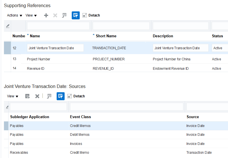

    4. 引き続き、トランザクション日が使用されているその他のソースおよび関連イベント区分を追加します。
      次の例は、Oracle PayablesおよびReceivablesにおける様々なイベント区分のトランザクション日のソースを示しています:
      この画像は「サポート参照の管理」セクションを示しており、ここには「残高なし」および「残高あり」のタブがあります。 「残高なし」タブが選択されており、その中に「サポート参照」セクションがあり、TRANSACTION_DATEという強調表示されたサポート参照の行にフォーカスがあります。 その下のセクションは、選択されているTRANSACTION_DATEの行に関連するものであり、セクションのタイトルとして「TRANSACTION_DATE: ソース」と表示されています。 このセクションの焦点は、選択されているサポート参照のソースを示す、2つのレコードを示すことです。 この表には、「補助元帳アプリケーション」、「イベント区分」および「ソース」の3つの列があります。 これらの行の内容は、列のデータである「買掛管理」、「クレジット・メモ」、「請求書日付」、「買掛管理」、「デビット・メモ」、「請求書日付」、「買掛管理」、「請求書」、「請求書日付」、「売掛管理」、「クレジット・メモ」、「トランザクション日」です。
