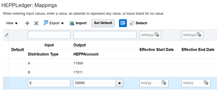

「マッピング」領域で、行を追加して次の配分タイプを社内転送仕訳からカットバック勘定科目にマップします:
- A - 資産
- B - 請求可能資産
- E - 費用
「保存して閉じる」をクリックします
次の画像は、配分タイプのマッピングの例を示しています:
この例で、「マッピング」見出しの「HEPPLedger」は、合弁企業のプライマリ元帳の勘定体系を示しています。 このマッピング・セットは、配分を合弁企業からカットバック勘定科目(この例ではHEPPAccountセグメント内にあります)にマップするのに使用されます。 配分のタイプまたは勘定科目ごとにマッピングを作成します。次に例を示します:
配分タイプA (資産)をカットバック勘定科目17999 (JV資本カットバック)へ
- 配分タイプB (請求可能資産)をカットバック勘定科目17911 (JV請求可能資本カットバック)へ
配分タイプE (費用)をカットバック勘定科目59999 (JV費用カットバック)へ
配分の値がAの場合は、HEPPAccountセグメントの出力値は17999となります。 同様に、値がBの場合は17911、値がEの場合は59999が出力されます。

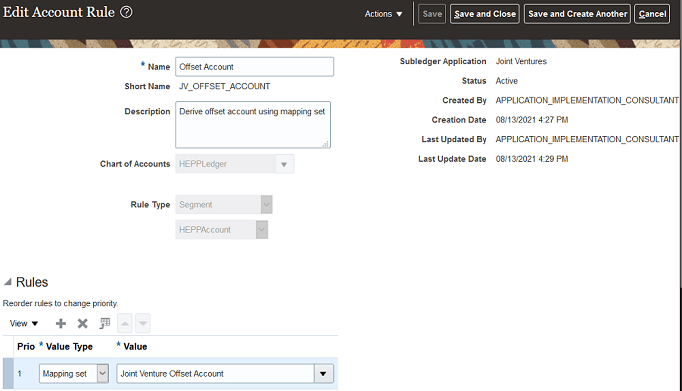

勘定科目ルールの作成
社内転送仕訳内の明細を合弁企業のカットバック勘定科目に貸方として記入できるようにするために、勘定科目ルールを作成します。 前のタスクで作成したマッピング・セットを、この勘定科目ルールに関連付けます。
FSMの「合弁企業管理」機能領域で、「表示 - すべてのタスク」を選択し、「勘定科目ルールの管理」タスクをクリックします。
「勘定科目ルールの管理: 合弁企業」で、「作成」をクリックします。
「勘定科目ルールの作成」で、次のフィールドに入力します:
名前。
短縮名。
「摘要」。
勘定体系。 合弁企業のプライマリ元帳の勘定体系を選択します。
ルール・タイプ。 ドロップダウン・リストから「セグメント」を選択します。
次に、選択した勘定体系について、勘定科目セグメント値をドロップダウン・リストから選択します。
「ルール」領域で、「追加」をクリックし、最初の行で次の値を指定します:
値タイプ。 「マッピング・セット」を選択します。
値。 前のタスクで作成したマッピング・セットを選択します。
「保存して閉じる」をクリックします
次の画像は、マッピング・セット付きで定義された新しい勘定科目ルールの例を示しています。
この例では、この勘定科目ルールは「合弁企業相殺勘定」という名前のマッピング・セットのために作成され、これに関連付けられています。 勘定科目ルールのルール・タイプは「セグメント」であり、これでHEPPLedgerという勘定体系内のHEPPAccountセグメントの値を導出できます。

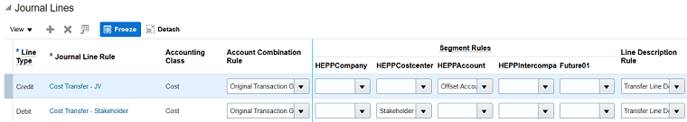

「補助元帳仕訳ルール・セットの編集」で、「仕訳明細」領域にアクセスし、カットバック勘定科目を導出するための「貸方」行を強調表示します。
「セグメント・ルール」の列は、元の合弁企業トランザクションが含まれている勘定科目を識別するためのプライマリ元帳のセグメントを表します。
勘定体系の勘定科目セグメントを表す列で、前のタスクで設定した勘定科目ルールを選択します。
勘定科目ルールの中には、社内転送仕訳金額を適切なカットバック勘定科目に記入するために使用されるマッピング・セットがあります。
次の例に表示されている「貸方」仕訳明細ルールでは、「HEPPAccount」列が勘定体系の勘定科目セグメントを表しています。 「相殺勘定」という名前の勘定科目ルールがHEPPAccountに対して選択されています。
この例に表示されている「借方」仕訳明細ルールは変更されていません。デフォルトでは、利害関係者のコスト・センターを使用して内部振替金額を利害関係者の勘定科目に借方記入するように設定されているためです。
注意: 「借方」の行を変更しないでください。コスト配分がパートナ拠出金でカバーされる場合は、パートナ拠出金の仕訳明細ルールを、この設定作業の中で変更する必要があります。 パートナ拠出金をクローズするために作成される仕訳のパートナ拠出金勘定科目の導出を参照してください。

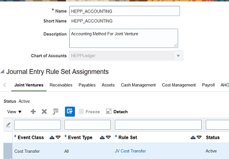

FSMの「合弁企業管理」機能領域で、「表示 - すべてのタスク」を選択し、「会計処理基準の管理」タスクをクリックします。
合弁企業のプライマリ元帳の会計処理基準を選択し、「編集」をクリックします。
「仕訳ルール・セット割当」領域の「合弁企業」タブで、「行の追加」をクリックし、次のフィールドに入力します:
イベント区分。 「コスト振替」を選択します。
イベント・タイプ。 「すべて」を選択します。
ルール・セット。 前のタスクで作成した仕訳ルール・セットを選択します。
「保存して閉じる」をクリックします
次の画像は、「JVコスト振替」という名前の仕訳ルール・セットの例を示しています。このルール・セットは「HEPP_ACCOUNTING」という名前の会計処理基準に関連付けられており、「HEPPLedger US」という名前のプライマリ元帳用です。
