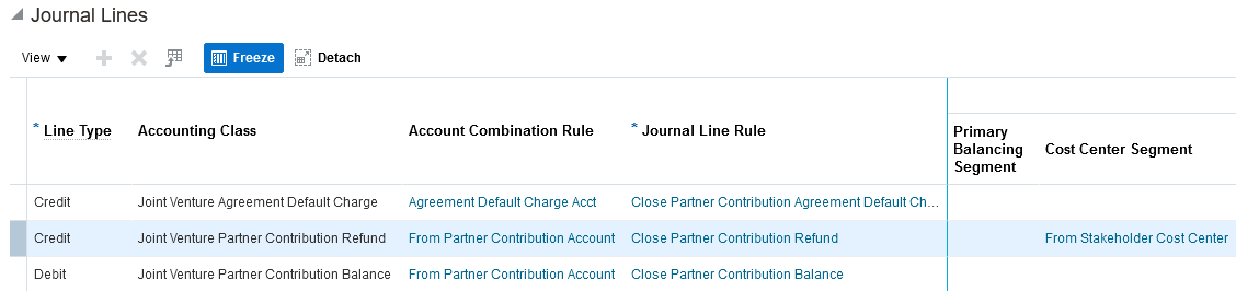

これらの勘定科目ルールは、次の画像に示すように、仕訳ルール・セットの例で提供されている仕訳明細に割り当てられた状態で提供されています。 これは貸方2件と借方1件の明細を示しています。 契約デフォルト手数料を記録するための貸方明細には、「契約デフォルト手数料勘定科目」という勘定科目ルールが割り当てられています。 払戻金額を記録するためのもう1つの貸方明細には、「パートナ拠出金勘定科目: 自」と「利害関係者コスト・センター: 自」の2つの勘定科目ルールが割り当てられています。 このように設定すると、コスト・センター・セグメント値が利害関係者のコスト・センターで上書きされます。 未回収金額を記録するための借方明細には、「パートナ拠出金勘定科目: 自」という勘定科目ルールが割り当てられています。
仕訳ルール・セットの例のコピーを作成して使用することも、コピーして実際のニーズに合わせて変更を加えることもできます。 たとえば、払戻金額を別のセグメントに記録するために、そのセグメントを上書きする勘定科目ルールを作成できます。
